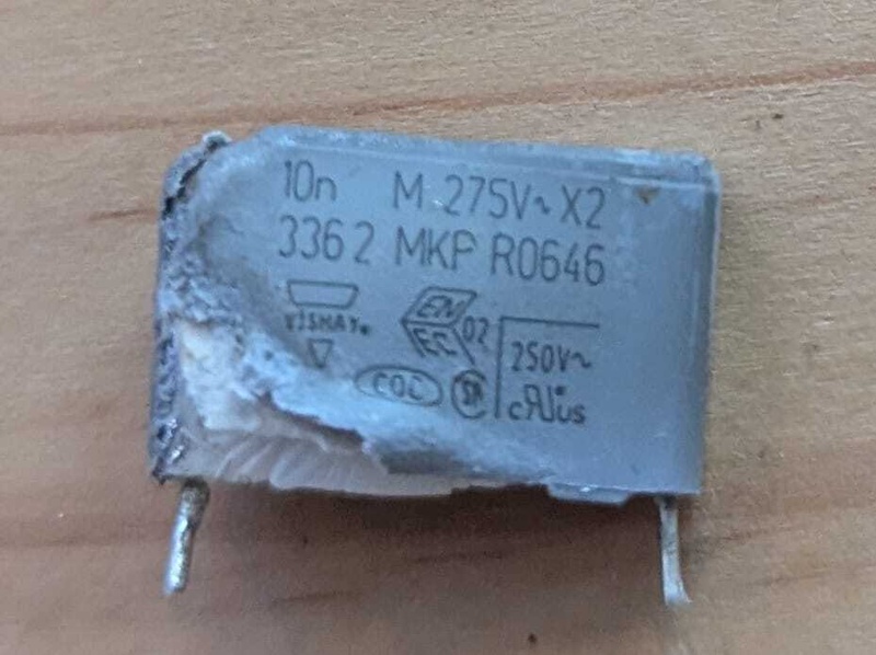

Kan iemand deze capacitor identificeren?
  • 1.068 views
  • Why_O_My
  • Registratie: Maart 2021
  • Laatst online: 07-12-2025
Hey tweakers,
Ik heb een poging gedaan om mijn wasdroger te fixen. En zoals eigen traditie heb ik het probleem erger weten te krijgen. Tijdens het vervangen heb ik een capacitor kapot gekookt. Kan iemand mij helpen met het zoeken van een verplaatsend item? :)
Afbeeldingslocatie: https://tweakers.net/i/635Np2-UPCC9vWmixnBqTt_o8aE=/800x/filters:strip_icc():strip_exif()/f/image/B0HLyuQxK75gFuAPp8NHWHsD.jpg?f=fotoalbum_large
  • Ramon 73
  • Laatst online: 23-11 23:29
10nF / 275 Volt
https://www.conrad.nl/nl/...5-x-5-x-11-mm-458260.html
10nF = 0.01µF

Een 10nF 275V condensator. Wat kun je hier van zoeken en vinden? :)

Bedankt beide. Ik had geen idee welke van de nummers belangrijk zijn.

Geen idee of die condensator de oorzaak van het probleem is. Degene die ik naar verwijs is een 1:1 vervanging. Als ik zie hoe het exemplaar op jouw foto eruit ziet, dan zou er best wat extra schade kunnen zijn.....
Heb je geprobeerd om die condensator te desolderen met een hete lucht pistool?

Ik heb het kapot gemaakt met hitte, geen stroom aan te pas gekomen. Dus als ie klapt heb ik meer kapot gemaakt. Bidden dus
  • Ramon 73
Klopt, die heb ik over het hoofd gezien....
Beter deze nemen:
https://www.conrad.nl/nl/...c-20-1-stuk-s-451078.html
Zelfde capaciteit, iets hoge spanning en dat is alleen maar beter

Dat is een Y2, die in je originele post was wel een X2.

hcQd schreef op woensdag 23 april 2025 @ 20:50:
Staat toch echt X2 in de omschrijving
Maar adviseer gerust iets anders, het is een democratische samenleving

Why_O_My schreef op woensdag 23 april 2025 @ 20:25:
Hitte? Als in, te heet gestookt met een soldeerbout o.i.d? :?
Nog wat technische info:
https://www.allaboutcircu...x-and-class-y-capacitors/

Ik denk zelfs dat het een gewone ,ontstoor,condensator is,die niks met de werking van je toestel te maken heeft!!!!?
