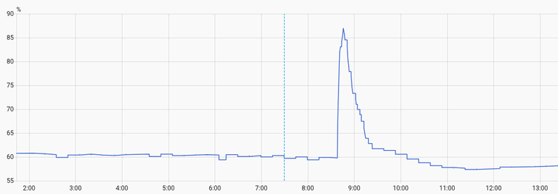

Sinds enige tijd een vochtsensor in de badkamer via Home Assistent aan de mechanische afzuiging gekoppeld. Capaciteit van de afzuiging is 400 m3/h. Dus dat is, grove schatting, 100 m3/h uit de badkamer.
Afzuiging gaat naar 100% toerental als de vochtigheid gedurende 1 minuut boven de 75% is. Als de vochtigheid gedurende 1 minuut lager dat 65% gaan het toerental weer terug naar de "normale" waarde.
Hier een grafiekje van de vochtigheid in de badkamer als er iemand een douche neemt.
