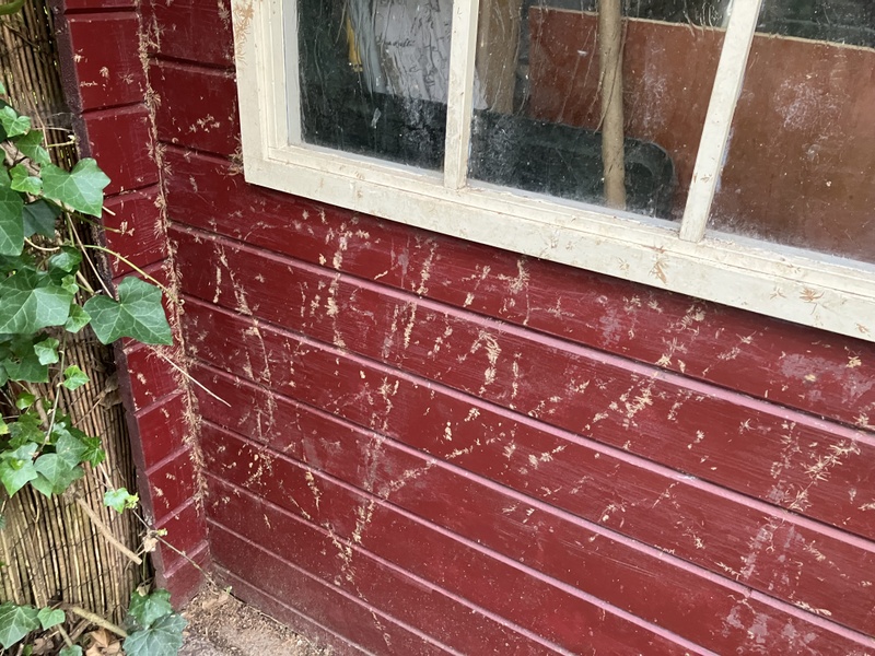

Herera galore in onze tuin. We rossen dit er compleet uit + nieuwe schutting. Tuinhuisje heeft het te voortduren gehad. Volgend jaar wil ik deze echt gaan schilderen maar... hoe kom ik van de wortelresten af?
Iemand tips behalve afsteken met plamuurmes en schuren?

Met de hogedrukspuit?

Je kunt wachten tot het er vanzelf af valt.
Maar dat duurt wel een jaar of 4.....
Goed vochtig maken en met melamine sponsjes boenen al geprobeerd? Ik geef geen garantie dat het daarmee werkt, maar aangezien de verf er verder nog redelijk uit ziet zou ik het proberen alvorens met grof schuurpapier aan de gang te gaan.

Tsja, beetje achteraf praten.. maar beter had je het eerst onderaan door kunnen knippen en laten afsterven. Dan verwijder je alles veel makkelijker met minder resten. Voor nu zou ik zeggen: schuren en schilderen

Bandschuurmachine erop en lekker alles lakken.

Staalborstel op een schroefmachine werkt ook, zeker in de hoekjes.

Wachten tot volgend jaar en dan met de schuurmachine er overheen.
This is the way.
Afsteken met plamuur mes. Deze sponsjes werken prima. Ja, je neemt ook wat verf mee maar is niet grof geschut zoals schuurpapier.

Het moet er volgende maand allemaal uit. Had beter geweest maar soms gaat dat niet
