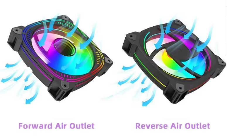

Die twee bottom fans zijn geen reverse fans, maar reguliere fans die als exhaust zijn georienteerd.
Reverse fans zijn fans waarbij de ventilatorbladen zijn omgedraaid. Zodat de plastic houders die de ventilatorbladen vasthouden niet zichtbaar zijn als fans als intake worden geinstalleerd. Dit zie je vaak bij van die vissenkom behuizingen.
Afbeeldingslocatie: https://tweakers.net/i/w5CtqedAq7xdpN3eNZztB8br-U0=/fit-in/4000x4000/filters:no_upscale():strip_exif()/f/image/irFxJRug1bUTTPRPgsDuyw0b.png?f=user_large
Een reverse fan kan je daarom als intake of exhaust installeren. Je draait hem gewoon 180 graden om.
De meest efficiente opstelling is doorgaans onderkant als intake, en bovenkant als exhaust. En/of voorkant als intake en achterkant als exhaust.
