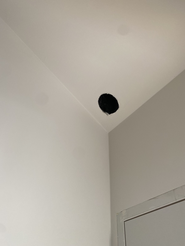

Door een foutje hebben wij een loos ventilatiekanaal boven onze zoldergang.
Ik dacht eraan hier onze mobiele airco op aan te sluiten zodat warme lucht wordt afgevoerd. Dit leek mij effectiever en mooier dan een losse slang uit het raam. Vocht wordt separaat afgevoerd naar een bak.
Kan dit?
Hoor graag en alvast bedankt.

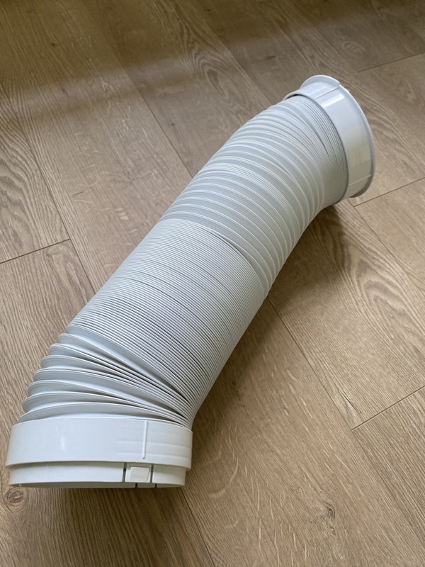

Dit kan, je moet enkel wel even extra buis ventilatie tussen het einde van de slang en het begin van het kanaal plaatsen. De airco heeft niet genoeg kracht om de lucht zo ver door te duwen.
Als je het helemaal netjes wil doen, dan gebruik je een geisoleerde ventilatie slang. Scheelt je weer warmte in het hok.
Beste is natuurlijk een 'normale' airco met buiten unit, dat scheelt enorm in verbruik (en lawaai).

Waarom klooien met zo'n inefficiënt ding wat meer ellende dan gemak brengt? Gat dicht maken en een echte airco kopen, daarna lekker genieten.

Eigenlijk is elk gebruik van een mobiele airco maar een halfbakken beunoplossing en vreselijk inefficient, ook als je één ventilatiekanaal naar buiten gebruikt.
Beredeneer zo:
Elke kuub (door de airco verwarmde) lucht die je door die slang naar buiten blaast, moet ook ergens anders in huis weer aangevoerd worden. (anders zou je huis vacuum trekken.. dat kan natuurlijk niet)
Waar komt die lucht vandaan?
In alle gevallen van buiten via andere ventilatieroosters, kanalen, kieren enz.
Sowieso zal dus die afgevoerde (hete) lucht vervangen worden door nieuw aangezogen warme lucht van buiten.
Immers: die airco zet je aan als het buiten ook al erg warm is.
Je bent dan dus nieuwe kuubs aan warme lucht van buiten aan het aanzuigen die je huis binnenkomt, voor elke kuub aan warme lucht die je met die airco naar buiten blaast.
Vreselijk inefficient dus. Beste dat ding gewoon weg doen en een fatsoenlijke (split) airco installeren.

Dank voor jullie snelle en complete antwoorden. We gaan het gat dichten, de airco verkopen en op zoek naar een goede (echte/split) airco. Dank!
