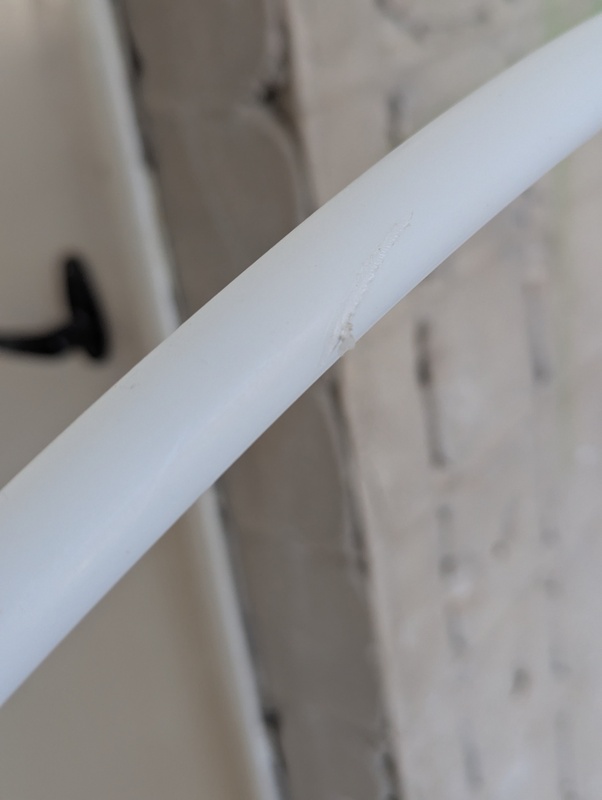

Ik ben bezig met het (zelf) aanleggen van vloerverwarming in mijn huis. Tijdens de installatie van een leiding zag ik op het allerlaatste (~3m van de verdeler af) dat er een beschadiging in de leiding zit. Hoe de beschadiging is ontstaan weet ik niet, het ziet eruit alsof de leiding langs een scherp stuk van de muur heeft geschaafd.
Ik heb inmiddels de vloerverwarmingsleidingen alle doorgespoeld, op mijn verdeler aangesloten en afgeperst op 4 bar. Daarbij heb ik de beschadiging (en de rest van de leidingen) gecondoleerd op lekkages en gelukkig is alles druk dicht.
Mijn vraag is of de druk test genoeg is om aan te tonen dat de leiding nog oké is en niet over tijd voor problemen gaat zorgen. Verder is vv buis meerlagen, is het een probleem als deze beschadiging 1 van de lagen kapot maakt?
De beschadiging is ongeveer 2cm lang ~3mm breed en ~1mm diep (wanddikte van de buis is 2mm)
Afbeeldingslocatie: https://tweakers.net/i/GFwIjf8ePN2iOMaMrhW1H8VKuo4=/x800/filters:strip_icc():strip_exif()/f/image/FBIa8FWBtJAwtsGZxLQB9fWb.jpg?f=fotoalbum_large
vloerverwarmingsleiding 18x2mm (https://online-vloerverwa...rwarmingsbuis-pe-rt-18mm/)
Ik heb zitten zoeken maar zowel op het forum als op de rest van het internet heb ik nog niets conclusief kunnen vinden of het nodig is om de leiding preventief te vervangen.
Opties om het probleem op te lossen die ik heb gevonden zijn:
-Zo laten zitten. De leiding is nog drukdicht dus geen probleem.
- De beschadiging eruit knippen en een reparatiekoppeling ertussen zetten bedoeld voor vv leidingen (https://www.warmteservice...armingsleiding/p/33653010)
- De leiding volledig vervangen (liever niet, dit was de moeilijkste om te leggen)

Reparatie koppeling - je kan er nu bij

Dank voor de reactie. Zijn er nadelen aan een reparatiekoppeling. Is deze bijvoorbeeld net zo zuurstofdicht als de leiding?

Net zo dicht als alle andere koppelingen, niet luchtdicht betekent lekkage. Koppeling ertussen en nogmaals testen, je hebt kennelijk testmateriaal in huis.

Excuses ik bedoelde zuurstofdiffusiedicht. Vloerverwarmingsleidingen zijn zuurstofdiffusiedicht, mijn vraag is/was of de reparatiekoppeling dit instandhoud?
Gebruik je nog meer koppelingen dan? Dan gebruik je die nu weer?

Ik gebruik geen andere koppelingen in de vloerverwarming. Naar mijn kennis is het ook niet toegestaan om koppelingen in de vloer te storten (m.u.v. de eerder door mij genoemde reparatiekoppelingen)

Ik heb uiteindelijke ervoor gekozen om toch maar de hele slang te vernieuwen. Gezien de vloerverwarming in beton word gestopt wil ik niet riskeren dat deze zwakke plek toch nog ooit voor problemen ging zorgen.
