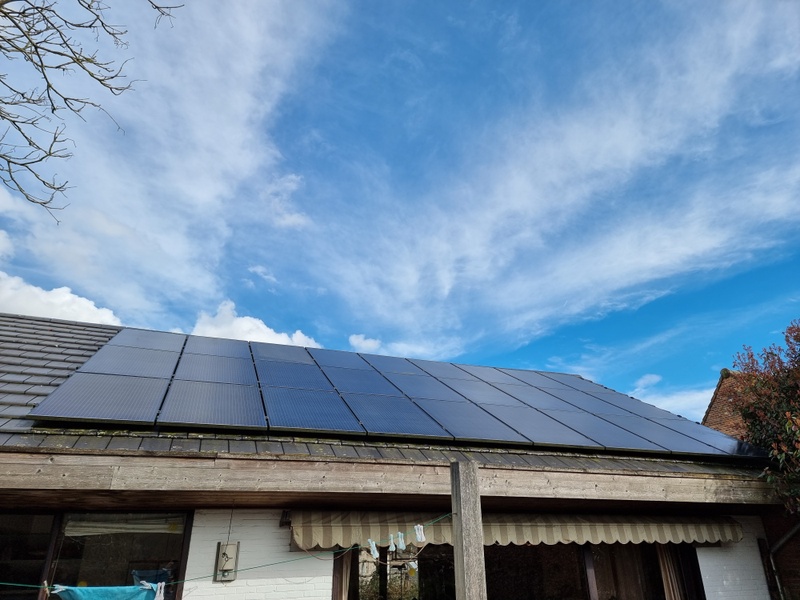

Mijn vraag:
Nu de digitale meter is geplaatst, ben ik me wat meer aan het verdiepen in de ideale configuratie voor de warmtepompboiler met zonnepanelen. Mijne boiler staat altijd op 24h Auto, maar heb het gevoel dat we nu te veel energie verbruiken buiten de zon-uren.
Ik dacht misschien de timer naar zon-uren te zetten qua opwarmen, ipv op Auto die dan eerder naar de economische daluren zal neigen qua verwarmen - waar er dan uiteraard geen energie van zon gebruikt wordt. Maar no idea if that makes sense...
Haier HP250M3C warmtepompboiler
27 zonnepanelen

Als je aan het vat genoeg reserve hebt voor een dag aan warm water kun je een run laten starten rond 9u 's ochtends en tegen 19u weer uitschakelen. Dan is ie ws. halverwege de middag weer warm en bijna altijd grotendeels op zon. Dat helpt behoorlijk in het eigenverbruik. Zeker als je vaak 's avonds doucht.

Ik heb hier even de handleiding gedownload, en er is een contact ( off-peak power ) dat je zou kunnen beginnen schakelen op momenten dat je overtollige stroom hebt van je PV installatie. ( zoals ik zie vereist deze een potentiaal vrij contact )

Als je geen dynamisch contract hebt zou ik hem gewoon timeren op 08.00/09.00 - 19.00/20.00.
Dan loopt ie tijdens de zonne uren.
