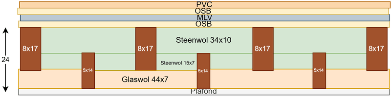

Voor het isoleren van de houten ongeisoleerde jaren 50 tussenvloer van mijn appartement, heb ik het volgende plan. Het primaire doel is luchtgeluidsisolatie, secundair is contactgeluid, thermisch voor eventueel vloerverwarming.
De tussenvloer heeft balken die mijn vloer dragen en balken die de latjes van het plafond eronder dragen. De vloer is momenteel de oorspronkelijke constructievloer. Deze ga ik volledig verwijderen en vervangen met OSB over het gehele appartement (80 m2).
Terwijl de constructievloer eraf ligt, wil ik de open ruimte tussen de draagbalken zo veel mogelijk opvullen met materiaal dat (lucht)geluid absorbeert. Aangezien ik niet graag hier weer heen moet vanwege allerlei toplagen, wil ik de beste keuze maken waar ik later geen spijt heb nog wat extra moeite te hebben genomen nu het kan. Tevens ga ik leidingen voor elektra aanleggen door deze vloer.
Dit plaatje geeft mijn plan weer met gemiddelde afmetingen. Het deel wat ik nu open heb liggen voor het opmeten heeft hartafstanden en balkbreedtes die met meerdere centimeters afwijken van elkaar. Zou uiteindelijk geen probleem moeten zijn aangezien ik toch alles op maat moet snijden.
Afbeeldingslocatie: https://tweakers.net/i/l_Wnj1TuV1kRt8eBvbK43T4PNFA=/800x/filters:strip_exif()/f/image/Vqn3XasPmyyHC1LlwJXL7M0N.png?f=fotoalbum_large
De reden voor glaswol als onderste laag is dat ik verwacht dat steenwol te stug is om zonder te breken onder de bovenste draagbalken te krijgen. Klopt dat, of gaat dat wel lukken, of maakt eventuele breuk van de steenwolplaten weinig uit?
- De onderste OSB laag wordt 18mm OSB-3
- Voor MLV, Isomat KE 14 kg/m2
- Bovenste OSB is nog niet vastgelegd. Mogelijk wordt dit ander materiaal. Ik overweeg nog om hier vloerverwarming in te kunnen frezen.
Rondom de onderste OSB laag houdt ik een 5mm uitzettingsvoeg met een nog nader te bepalen flexibel materiaal tussen muur en OSB.
De vloer zal uiteindelijk waarschijnlijk hoger worden dan de huidige deurdrempels, dus deze zullen onderaan wat worden ingekort.
Nu is mijn vraag van meer algemene aard: Is dit een goed plan? Of zie ik zaken over het hoofd? Bijv. wat het extra gewicht zal doen met de draagbalken.

Na verder onderzoek is de volgende revisie ontstaan:
Afbeeldingslocatie: https://tweakers.net/i/6haJrKMCNSwA5a5eUM99R8CAOpM=/800x/filters:strip_exif()/f/image/9LrTXQc2A01vY8qwxqhZvWOQ.png?f=fotoalbum_large
Vanwege de flexibiliteit en het lagere gewicht onderin Knauf Acoustifit. Theoretisch gelijkende eigenschappen (geluidabsorptie coëfficiënt) als de Rockwool Rocksono serie. Daarboven steenwol omdat het daar eenvoudig kan en meer gewicht kan worden gedragen.
Hierna wordt het spannender. Daar gebeurt het volgende:
1. 5mm dik dB Strip 4+ gelijmd op de volle breedte en lengte van de draagbalken
2. 12mm dik 50mm hoog steenwol tegen de wand
3. 18mm OSB gelijmd op de draagbalkstrips en net tegen steenwol van de wand aan
4. 7mm massaplaten gelijmd op de OSB
5. 10mm trillingsisolatie gelijmd op de massaplaten
6. 9mm OSB gelijmd op de trillingsisolatie
7. 5mm Dekvloer
Wat ik hier niet zeker weet is of de dubbele veer (dB Strip & Agglomer) juist elkaar gaan tegenwerken, of nieuwe problemen doet laten ontstaan?

Ik neem aan dat die 5x14 balkjes vast komen te zitten aan de 8x17 draagbalken, en dat je onder de 5x14 nog rachels krijgt voor je gipsplaten?
Verder heb ik geen verstand van de opbouw qua isolatie. Zou wel de stevigheid controleren van de vloer zelf. Wat is de hart op hart afstand van de draagbalken en wat is de overspanning?
  • brokenp
- ik zou zoeken naar opties om meer massa toe te voegen (als constructie dat kan dragen). Dus wellciht dubbel gips plafond, fermacell ipv osb?
- hoe wil je de plafond balkjes monteren? Je zou wellciht ook kunnen kijken naar een plafond met metal stud (en dan “ontkoppelde” hangers

De 5x14 zijn voor het plafond van de onderburen. Hier ga ik niks aan/mee doen. Zelfde voor mijn draagbalken van 8x17, die zitten goed in de muur :-)
Na het verwijderen van een deel van de constructievloer heb ik meer kunnen zien van de draagbalken. De maximale overspanning is 3,7 meter met een hoh die varieert tussen de 45 en 60 cm.
Massa voeg ik toe met MLV massaplaten. Deze zijn 14 kg/m2.
De vraag waar ik nu geen eenduidig antwoord op weet te vinden is hoe de onderste OSB vloer te plaatsen. Het ene advies is strak tegen de muur en vastschroeven (de ontkoppelde vloer komt daarboven pas), waar het ander weer spreekt over deze zwevend op de draagbalken te leggen met eerst een rubber/vilt laag op de draagbalken en rondom de wand voor trillingsisolatie.
Ik neig naar het vastschroeven en strak aan de wand om met de eerste laag zoveel mogelijk geluidslekkage tegen te gaan. Hiervoor moet ik nog de vele groeven, gaten en oneffenheden in de wand opvullen. Daarna oneffenheden op de draagbalken oplossen (lijkt maximaal zo'n 5mm af te wijken) - dat laatste omdat ik waarschijnlijk vloerverwarming wil gaan plaatsen, daar ben ik nog niet over uit. Dan wordt fermacell inderdaad een interessante optie.

Ik zou qua contact geluid kijken of je bijvoorbeeld een fermacel zwevende vloer kan plaatsen. Bijvoorbeeld de fermacell 2e32. En kijk rondom je vloer goed naar de luchtafdichting.
Verder zoveel mogelijk massa; Rocksono zoals je schrijft. Of wellicht stro (dat is als het goed wordt aangebracht nog dichter dan Rocksono en duurzaamer. Maar wel lastiger zelf goed aan te brengen. Dit zul je moeten laten vullen/spuiten.
Verder heb ik die trilstrip zelf ook willen gebruiken. Maar vanuit Vilton, een specialist, werd er tegen mij gezegd dat dit eigenlijk niks doet. Dat heb ik toen gelaten voor wat het is..
Onze opbouw is (van boven naar beneden): fermacell 2e32, underlayment 18mm, 200mm hout *gevuld met steenwol, gipsplaten met afwerking.
Een enorme verbetering tov de oude opbouw. Alleen hout met grenen planken op de zoldervloer.
Succes!
edit: ik heb de balken ook nog gekoppeld op diverse plekken. Meer stijfheid; minder gedreun.

ik zou de ruimte vol blazen met celluose dan hoef je een stuk minder te slopen en werkt voor deze toepassing prima. (heeft zelfs nog het voordeel dat het een beetje gaat zetten en dan kiertjes veder afdicht.)
het heeft ook wel een nadeel als de onderburen gaan renoveren heb ze een soort sneeuw. :+

Aangezien de huidige constructievloer een gatenkaas is, wil ik deze sowieso vervangen met OSB. Als het dan toch openligt, is het plaatsen van platen glas/steenwol zo gepiept.
Er loopt al een oude (ontkoppelde) gasbuis door de rand van zo'n 8 draagbalken heen, redelijk achteloos en ruim bemeten er doorheen gejast vele decennia geleden. Gezien de grote hoeveelheid groepen die naar de keuken moeten en er nog meer uit de balk zou moeten, heb ik besloten de elektra toch boven het plafond te plaatsen om de vloerconstructie zo stijf mogelijk te houden. Inderdaad wat meer werk, maar later minder hoofdpijn.
@ZveenT hoe heb je de balken met elkaar gekoppeld? Dit wil ik graag doen bij de grotere overspanningen, aangezien deze wel aardig veren/dreunen.

Al gedacht om fermacell platen te nemen waarin al gleuven zitten voor vloerverwarming? Zijn zwaar, isoleren goed en brandvertragend.
Verder zou je kunnen kijken of je nog een dunne laag PIR isolatie kan toevoegen. Glaswol etc isoleert goed tegen geluid maar minder goed voor warmte. PIR precies andersom, goed voor warmte, slecht voor geluid. Dus combi is ideaal, zeker als je nog vloerverwarming wil nemen.
  • Chriztiaan
  • Laatst online: 15:18
Ik zou zeker ook naar fermacell kijken. Standaard voor geluidsisolatie zijn de 2e32 platen (1cm glaswol, 2 cm fermacell gips) maar de 2e26 (9mm vilt, 25mm fermacell gips) zijn zelfs dik genoeg om vloerverwarming in te frezen.

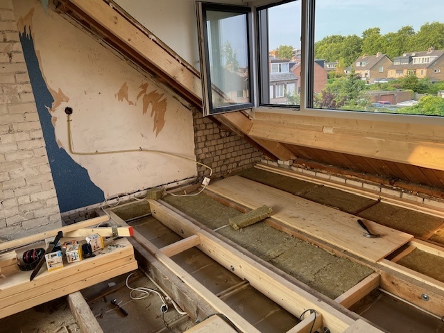

Tussen de vloerbalken vanaf de buitenmuur helemaal door naar de andere zijde van de woning. Hier heb ik 69x94 balkhout tussen geklemd en vastgeschroefd.
Afbeeldingslocatie: https://tweakers.net/i/QbcT9KxP0KYU3UKmKHaEXLD-qKc=/fit-in/4920x3264/filters:max_bytes(3145728):no_upscale():strip_icc():strip_exif()/f/image/4A2wxmmkhg2v1OmLUcREnzNG.jpg?f=user_large
En op deze foto ook goed te zien; de isolatie en de extra toegevoegde balken.
ik heb bij de vloerbalken een extra vloerbalk met slotbouten en tellerkopschroeven en lijm (lekker overkill) aan de bestaande vloerbalken vastgemaakt. En hieroverheen de underlayment en fermacell 2e32.
Wereld van verschil tov de oude situatie in zowel geluid als bewegen van de vloer.
Dat was alleen de oude balk zonder isolatie en grenen vloerplanken met een tapijt.
En voor de oplettende kijker; de uitkeping van de elektrca aan de onderkant van de vloer verdient geen schoonheidsprijs.. Dit is vanuit de bouw van het huis zo gemaakt. Wij hebben overal gipsplafonds direct op de balklaag zitten. En de electra voor de plafonds is uitgekeept in de balk. Bij de nieuwe aangebrachte balken naast de bestaande balken heb ik dit ook zo gedaan, kwaad is toch al geschied.
