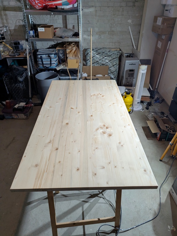

Van het weekend en vurenhouten bureau blad opgeschuurd een met Skylt original behandeld, 3 lagen met licht (320) opschuren na de eerste laag.
Het ziet er heel mooi uit alleen kan ik niet zo goed beoordelen of er een laag op het hout zit, of dat het er in is gezogen? Het voelt na 3 lagen nogsteeds als hout, kan dit of is dit normaal? Kan ik beter nog een laag of 2 aanbrengen?
Foto is voordat ik de 3e laag heb aangebracht
Afbeeldingslocatie: https://tweakers.net/i/rESN9TFLVGQizQkGSxttF2H5WaE=/x800/filters:strip_icc():strip_exif()/f/image/waue1rbNDMDfi6PKy1qEtLBF.jpg?f=fotoalbum_large
We hopen met deze lak het vergelen en beetje te vermijden in zo ver dat mogelijk is.
  • michiel_
Dat is normaal, Skylt is heel subtiel.
Ik weet niet in hoeverre het helpt tegen vergelen, maar ik betwijfel of meer lagen daarbij zullen helpen.

Makkelijkste manier is nu even nat maken, trekt het in het hout dan zit er nog geen afgesloten laag lak op en zul je nog een laag aan moeten brengen.
Als je de druppels met een doekje droog wrijft heb je voldoende lak erop zitten 😉

Mijn ervaring met Skylt is inderdaad dat je het helemaal niet ziet. Maar mijn ervaring met een eikenhouten tafel die ik 5 jaar geleden behandeld heb (3 lagen dacht ik) is dat het wel ontzettend goed werkt.

Idd, gelezen dat het bijna niet zichtbaar is. Al is dit wel heel subtiel, prima hoor als het zo hoort.

Hier het ik vanmorgen ook even aandacht, zo lang het hout geen vlek laat zien hierdoor ga ik het later proberen.
Goed om te weten! Zou eikenhout misschien minder Skylt op zuigen dan vuren? Zoals hierboven gaat ik met wat druppels bekijken of er iets op zit, een misschien nog een extra laag aanbrengen

Meer lagen is altijd beter. Ervaring hier met vergelen: je houdt het nooit helemaal tegen. Gewoon over 5 jaar weer een schuursessie plannen (of niet)

Kwam toevallig op dit topic omdat ik mijn werkbank met skylt aan het behandelen ben. Ik twijfelde over het aantal lagen, maar dat worden er drie.
Verder wilde ik de toekomstige lezers even mijn ervaring delen:
Ik heb voor skylt gekozen vanwege mijn eerdere zeer goede ervaring op een eikenhouten tafel. Ik ging voor de natural look en ben toen bij skylt uitgekomen. Destijds 3 lagen erop gesmeerd en je ziet er niks van terug, en dat is juist ook de bedoeling. Volgens mij is het verhaal zelfs dat skylt nog matter is dan origineel hout.
In de jaren daarna is er van alles over de tafel gegaan, zelfs rode wijn veeg je er zo vanaf. Echt fantastisch!!
Overigens is de skylt ook in alle kiertjes en (k)noesten gelopen, daar zie je nog wel wat glazige en extreem harde druppels zitten.
