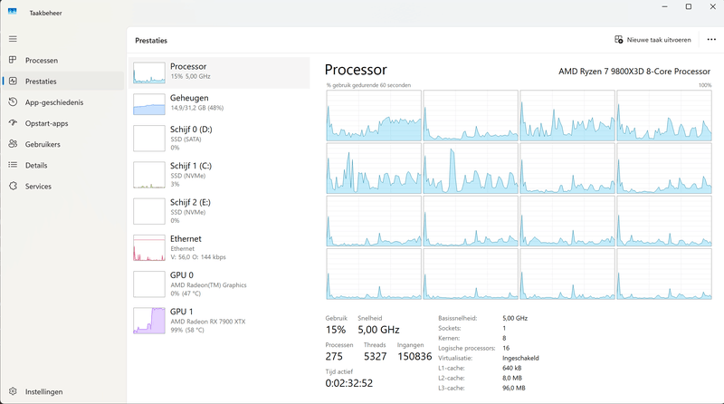

  • martijneshuis
  • Laatst online: 13-12-2025
De bios en de chipset heb ik inderdaad al geüpdate.
Windows 11 heb ik 2 weken geleden opnieuw geinstalleerd op een nieuwe m.2
Ik heb ook Aida64extreme 3 uur lang laten draaien, maar geen problemen gedetecteerd.
In de bijlage de GPU en CPU belasting.
Zou het misschien door de processor kunnen kome, of is het toch echt een ander probleem?
Afbeeldingslocatie: https://tweakers.net/i/lqFQU1pPAJXk9Vj4s0Kahc31ndY=/800x/filters:strip_exif()/f/image/hQYqJ832X0ijX13eRXZApB6E.png?f=fotoalbum_large
Afbeeldingslocatie: https://tweakers.net/i/dxlWNhV_HlZfY7SwHBIZhhKE70k=/800x/filters:strip_exif()/f/image/MxbsJjfPhtHGrpknHtc9eDL6.png?f=fotoalbum_large
  • freaky35
  • Laatst online: 23-09 07:18
een 9800x3d heeft eerlijk gezegd weinig nut met de 7900xtx op 4k(of je moet games hebben die ook op 4k erg hoge fps geven),plus de 7900xtx draait gewoon voluit volgens taakbeheer.
Enigste wat ik aan de lage kant vind d is de cpu klok snelheid.
Verder heb je wel behoorlijk wat porcessen draaien in de achtergorn,zet alles programma;s ect uit voor het gamen,zou ik als eerste doen

  • Damic
  • Laatst online: 23-09 20:33
Damic
Tijd voor Jasmijn thee
Ja 23% op een 16 thread cpu zegt natuurlijk niets. Klik eens rechts op de grafiek en dan "Veranderd grafiek naar" > "Logische processoren" dan kun je een beetje volgen welke threads er worden gebruikt en of ie regelmatig van thread wisselt of niet.
Je zou ook Ryzen Master kunnen installeren en dan kijken of ie Core/Thread selectie doet of gewoon verspringt.
Heb je de chipset driver gewoon geüpdatet of eerst eraf gesmeten (via DDU) en dan terug geïnstalleerd?

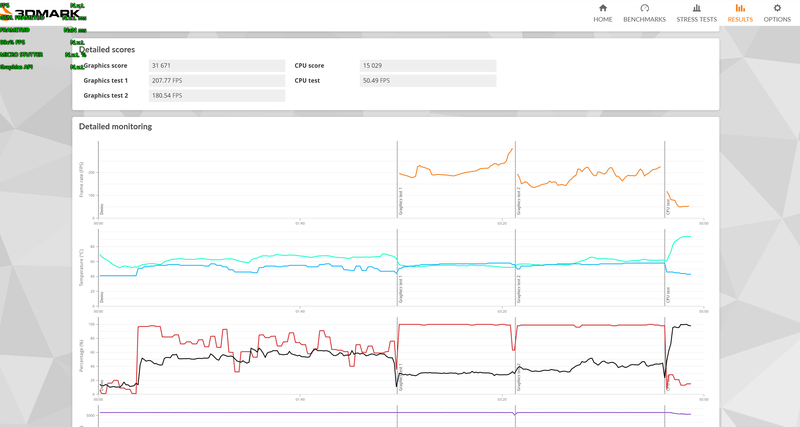

  • martijneshuis
De chipset heb ik via de site van AMD geupdate. x67e
Ook even 3dmark gedraaid. hieronder de score
en daaronder de processen tijdens het gamen
Afbeeldingslocatie: https://tweakers.net/i/zUIzBMZTcrPufnvEUDv6VirPQhY=/800x/filters:strip_exif()/f/image/pO5z3JR8AaMbmzoBspBcFcjT.png?f=fotoalbum_large
Afbeeldingslocatie: https://tweakers.net/i/WI7_6_t2ie729hxhycBHk19UxuI=/800x/filters:strip_exif()/f/image/hRGq75v1PxzkJ3tYRi6Q64k5.png?f=fotoalbum_large
[ Voor 30% gewijzigd door martijneshuis op 22-04-2025 22:25 ]

  • Adel_F16
  • Laatst online: 12-09 17:30
martijneshuis schreef op dinsdag 22 april 2025 @ 22:17:
CPU score is prima. Je kan er natuurlijk veel meer uit halen maar dat verklaart jou probleem niet.
ACC draait op 135fps. Dat is dus ook prima voor een 7900 XTX.
We kunnen nu 2 dingen wegstrepen. CPU en GPU performance = ok
Aangezien je het niet over stutters hebt maar gewoon lage frames, zou ik het probleem zoeken in truck simulator en de daarbij behorende settings files. Desnoods opnieuw installeren.

  • freaky35
ik vind je 3dmark score van de cpu ook wel aan de lage kant,verklaard niet hoor waarom die game zo laag scoord,maar boven de 15000,scoorde de 9800x3d die ik had zonder problemen
  • martijneshuis
Kan het zijn dat ik toch nog iets in de bios moet instellen?
Het lijkt mij sterk dat het aan mijn RX7900xtx ligt.
Of is er nog een andere oplossing.
[aangepast 22:30]
Ik heb even in de bios de precision boost overdrive van automatisch naar enable gezet.
Dan krijg ik wel betere scores.
Afbeeldingslocatie: https://tweakers.net/i/2hBQKF8D2j6m4um0W9Fm8rszR2c=/800x/filters:strip_exif()/f/image/dzW9AnFcTOuO88ymCtOsjtio.png?f=fotoalbum_large
Afbeeldingslocatie: https://tweakers.net/i/-e_fDBSfmXPz-EgXlWVdAVGDb4I=/800x/filters:strip_exif()/f/image/sGTuAgBll2iokL33jwF4swZP.png?f=fotoalbum_large
