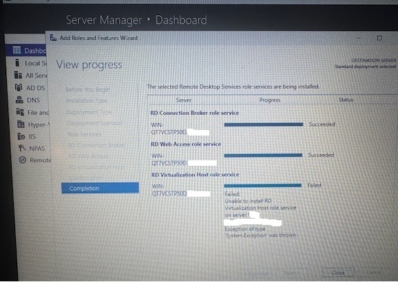

Ik probeer virtualization host te installeren maar elke keer krijg ik een melding dat het niet gelukt is.
Web acces en Connection broker installeert hij wel.
Iemand tips wat ik kan proberen / controleren.
Heb windows update gedraaid en alles is up-to-date.

  • akimosan
Wat zeggen je logboeken (eventvwr)?

probeer je de rol te installeren op een machine die een VM is of een fysieke machine? als het een VM is dan moet je rekening mee houden dat deze VM ook 'nest virtualization' aan kan want hij gaat de HyperV rol installeren en die werkt niet op een VM die dat niet kan.
https://learn.microsoft.c...ble-nested-virtualization
zo kan je dit aanzetten op een HyperV VM
Set-VMProcessor -VMName <VMName> -ExposeVirtualizationExtensions $false

En als het bare metal is, zorg dan dat virtualisatie wel aan staat in de UEFI. Oftewel Intel VT-x of AMD-V/SVM.

De rol word geïnstalleerd fysieke machine dus geen vm of iets gewoon windows server rechtstreeks op de server en daarop de rol hyper v draaien met windows 11.
In de boot staat virtualization aan.

En wat is eigenlijk de reden dat je de virtualization host wilt installeren als ik vragen mag? Doorgaans doe je dit alleen voor VDI setups wat sowieso al een expertise op zich is.
Voor hetzelfde geld probeer je nu namelijk met veel pijn en moeite werkend te krijgen wat je niet eens nodig hebt.

Alleen virtualization is niet genoeg, je hebt meer nodig
https://learn.microsoft.c...ows?pivots=windows-server
maar kan je wel de hyper-v role installeren, krijg je dan ook een foutmelding?

Goede tip om eerst alleen Hyper-V rol te installeren. Daarnaast: doe eens een screenshot van Task Manager > Performance? Rechts onderin moet daar bevestigd staan of virtualisatie ondersteund wordt.
