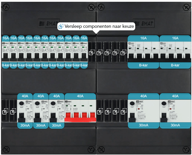

  • Mikee007
  • Laatst online: 16-08 18:42
Nou dan zou dit hem moeten worden;
Afbeeldingslocatie: https://tweakers.net/i/f3RpE1y3k32z8oU29K0Ks6CmcKo=/fit-in/4000x4000/filters:no_upscale():strip_exif()/f/image/hjIdnDyYyrTJhMbRT6eneXHQ.png?f=user_large
Losse aardlekschakelaars zijn wat goedkoper en gezien er toch voldoende ruimte is en nog reserve is lijkt me dit de beste oplossing.
Linksonder naast de 3st ALS komt nog een groep voor de zonnepanelen maar die zetten we één op één over van de bestaande kast (is van hetzelfde merk en vrij nieuw)
Toch nog ruim 529,66 EUR maar ik zie niet waar ik nog op kan besparen eerlijk gezegd.

  • jantje112
  • Laatst online: 21:43
Bij mij kwamen ze de laadpaal installeren en die had geen zegelrecht (en ik geen hoofdschakelaar). Daarna netbeheerder gebeld en die kwamen het zonder problemen opnieuw zegelen. Zonder kosten zelfs..

Mikee007 schreef op dinsdag 22 april 2025 @ 21:06:
Zoals in alle andere groepenkast topics:
Probeer niet zo goedkoop mogelijk te gaan.
Geef 100-200 euro meer uit en koop A merk materiaal. ABB is bijvoorbeeld bij Sander Vunderink een stuk goedkoper dan bij elektramat.

  • SMSfreakie
Waarom voor je 2 kracht groepen geen Alamat toepassen?
volgens mij zijn 2 kracht alamats goedkoper dan de combinatie die je nu hebt?

  • Steyn_E
  • Laatst online: 14-09 16:23
Loop gewoon met een grote boog om de EMAT's heen. Slecht? Nou ja, ze doen als ze nieuw zijn wat ze moeten doen (afschakelen bij overbelasting/lekstroom). Maar voor hoe lang? Ik heb helaas al best wat plaatjes voorbij zien komen van defect EMAT (en Gacia) spul, terwijl dat nog helemaal niet zo lang op de markt is. Ik vertrouw het niet, mijn maat die electriciën met zegelrecht is eveneens niet. Je moet 30+ jaar op je groepenkast kunnen vertrouwen.
Ik kan me een serie meterkastbrandjes en knetterende Gacia groepenkasten herinneren bij een project van een woningbouwvereniging. Daar zijn alle kasten vervangen door A-merk spul. Die zijn doorgaans niet van het onnodig geld uitgeven. Doe met die informatie wat je wil, maar als een "electriciën" namens de woningbouwvereniging bij mij aan komt met zo'n B-merk groepenkast mag 'ie onverrichter zaken weer naar huis. Laat dan liever die oude ABB kast maar zitten, die doet z'n werk waarschijnlijk over 50 jaar nog.
En voor wat betreft de ALAMATS, hangt er ook van af of je nog verwacht meer 3-fase groepen toe te voegen in de toekomst. Elke extra krachtgroep kost serieus geld met een ALAMAT, met een losse ALS is dat veel goedkoper. Anders is de extra 4 DIN ruimte die je kwijtraakt misschien zonde.
[ Voor 13% gewijzigd door Steyn_E op 24-04-2025 21:13 ]
  • Mikee007
Ik denk dat het vaak ook een persoonlijke ervaring is.
Dat is met alle producten zo, de ene wil persé Coca Cola en de ander is met een huismerk tevreden.
Een vreemd vergelijk misschien maar jullie begrijpen het principe.
EMAT zou ik persoonlijk ook nooit in de utiliteit gebruiken, maar voor huisinstallaties durf ik die gok wel te nemen, je moet immers met veel producten ook geluk hebben. Een ABB automaat kan ook zomaar defect gaan is mijn ervaring uit de utiliteit.
Ik denk dat het vaker ligt aan de kunde van de betreffende elektricien dan aan het materiaal, want er wordt wat afgeprutst!
Daarnaast is het bij huisinstallaties zo dat er veel minder vaak geschakeld wordt dan in utiliteit. in principe is het 1x aanzetten en gaat het nooit meer uit mits kortsluiting (en ja officieel je aardlek testen 2x per jaar maar dat gebeurd denk bij 95% van de huishoudens nooit)
  • dragonhaertt
  • Laatst online: 21:40
dragonhaertt
@_'.'
Bij normale producten ben ik het helemaal met je eens. Bij een veiligheidssysteem waarin dikwijls brand veroorzaakt wordt niet.
Zeker omdat je voor de prijs van één aardlekschakelaar ook alles uit kan voeren in ABB.
Het is je eigen keus natuurlijk, maar het lijkt me een van de laatste plekken waar je op zou moeten besparen.

Mikee007 schreef op donderdag 24 april 2025 @ 20:45:
Vreemd genoeg is dat in dit geval niet zo.
Losse aardlekschakelaars zijn goedkoper dan aardlekautomaten, wellicht komt het omdat ik zelf een groepenkast samenstel.
Oh die hebben ze niet van emat zelf.. Dat zal het verklaren...
404 Signature not found
  • Mikee007
dragonhaertt schreef op vrijdag 25 april 2025 @ 07:52:
Het zal geen A kwaliteit zijn, maar al het schakelmateriaal zal aan een bepaalde norm moeten voldoen.
Ik ben het dus niet met je eens als je EMAT toepast dat je grotere kans hebt op brand, dat lijkt me wat kort door de bocht.
Al zou dat echt zo zijn en heel vaak voorkomen is het merk vrij snel verdwenen van de markt.
SMSfreakie schreef op vrijdag 25 april 2025 @ 15:23:
Nee dat klopt idd.
  • dragonhaertt
dragonhaertt
@_'.'
Mikee007 schreef op vrijdag 25 april 2025 @ 16:46:
Nee dat klopt idd.
Al het schakelmateriaal in Nederland voldoet aan de norm, maar toch wordt 2% van de woning branden in de meterkast veroorzaakt.
Maar doe vooral wat je wil, ik denk niet dat we het hier over eens worden.
In ieder geval voor mij persoonlijk de laatste plek om op te besparen aangezien het maar 200euro per 30 jaar kost (als ze dezelfde levensduur zouden hebben).
[ Voor 16% gewijzigd door dragonhaertt op 25-04-2025 17:26 ]
  • Mikee007
dragonhaertt schreef op vrijdag 25 april 2025 @ 17:00:
Ik ben zeker blij met je advies! mening geven staat zeker vrij.
Ik heb ook echt nog niet besloten welke kast we gaan aanschaffen.
Maar ik probeer het wel in perspectief te zien, 2% is zeker best wel aardig wat, maar de oorzaak kan ook zijn dat het niet goed is aangesloten doordat een beunhaas of iemand met 0 kennis de groepenkast heeft aangesloten. dat hoeft niet altijd aan het schakelmateriaal te liggen.
Maar nogmaals, ik ben blij met jou visie! daar worden we allemaal niet dommer van :)
