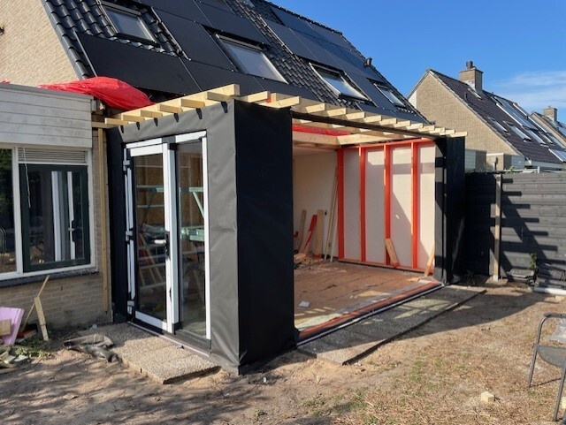

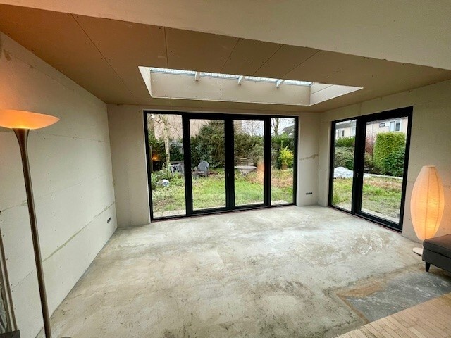

Goedemorgen,
Naar aanleiding van de goede tips hier, én afstemming met een bouwadviseur, heb ik mijn bouwplannen voor m'n uitbouw aangepast en ben ca. 4,5 week geleden aan de slag gegaan. Samen met m'n neefje van 16, die na z'n examen vakantiewerk bij mij aan het doen is. Het is hard werken en lange dagen maken (en héél veel drinken met die warme dagen...). Momenteel zijn we bezig met het dak en gisteren is het eerste kozijn geplaatst. Helaas is de grote pui vrijdag beschadigd geleverd en zal een nieuwe voor moeten komen.
Vrijdag laatste dag klussen voordat ik 2 weken op vakantie ga. Daarna de dakdekker en afbouw aan de binnen- en buitenkant. Ik hoop dan ook een nieuw kozijn te hebben ontvangen (fingers crossed)...
Bijgevoegd wat foto's van de voortgang :) Bedankt allemaal voor het meedenken en vooral het advies om met een bouwadviseur te gaan zitten. Die heeft mij in één uur tijd veel tips kunnen geven en geholpen om dingen eenvoudiger te maken.

  • BadpunK
  • Laatst online: 20:36
BadpunK
Wijsheden van een dwaas
Heeft jouw kozijn op de laatste foto een klap gehad? Lijkt nogal vervormd en gescheurd te zijn.
Ik zou niet zo zijn geworden als ik niet al die ouderwetse waarden had om tegen te rebelleren.
  • hesselbeertje
  • Laatst online: 09-08 09:40
BadpunK schreef op zondag 13 juli 2025 @ 19:06:
Als je het verhaal gelezen had ipv alleen plaatjes kijken had je het antwoord 😉

Helemaal overheen gelezen zie ik nu.. :|

Ziet er goed uit. Maar waarom al het hout in de menie?

Netjes hoor, hopelijk heb je de osb platen inbraakproof gemaakt aangezien je op vakantie gaat ;-).
Wat me niet helemaal duidelijk is, heb je een fundering laten storten? Ik zie enkel als basis de kalkzandsteenblokken als kimlaag, maar zit daar nog beton onder?
  • Mielemuis
  • Laatst online: 23:31
Waar draagt je dak op boven je kozijn?
  • Fordox
  • Laatst online: 19-07 20:36
Fordox
00101010
Hoeveel goedkoper ben je eigenlijk uit nu je het zelf doet?
Edit: Ik gebruik de edit-knop vaak.

De fundering is een fundering op staal en uitgevoerd met een betonsloof van 50cm breed en 20 hoog. Deze is op aangeven van de constructeur constructief verbonden met de bestaande fundering (op staal, 50 breed en 20 hoog). Het ontgraven (met de hand), bekisten en storten van de fundering hebben we zelf gedaan. Met behulp van twee vrienden hebben we het beton met een molen erin gekregen. Twee uurtjes doorwerken, maar toen zat het erin.
Dat het houten frame in de menie staat, is geen vooropgezet plan geweest. Ik wilde wat balkeindes in de menie hebben en had veels teveel menie gekocht. M'n neefje vond het wel leuk om te doen, dus hij heeft alles maar in de menie gezet.
Het dak boven het grote kozijn rust op twee lange balken die met vezelversterkte constructielijm en volledig doorgeschroefd op de bovenregel van het hsb-frame rusten. Hierdoor heb ik een balk van meer dan 14cm breed en 21cm hoog. Ik twijfel nog om een hoekstaal aan de binnenzijde te bevestigen. Dit gaat relatief nog makkelijk, maar het voelt nu al zo robuust dat er met twee man op staan dansen geen beweging in te krijgen is. Daarnaast heb ik een verlaagde goot en ligt het dak hoger dan de bovenkant boeiboord. Er kan dus nooit veel regenwater op het dak blijven staan. Het gewicht van het daklicht wordt verder via de raveling naar de buitenwand en bestaande verdiepingsvloer geleid. De raveelbalken aan de buitenwand zitten vlakbij de verticale staanders van de hsb-wand, aan weerszijden van het grote kozijn. Gevoelsmatig gaat de belasting van het daklicht dan ook via de raveling naar de verticale staanders en niet via de horizontale balk... Nou ja, nog maar even over nadenken en afstemmen.
Het kostenplaatje ten opzichte van een aannemer moet ik nog in kaart brengen. Nu is dat wel appels en peren vergelijken. Zo offreerde een aannemer een hsb-wand van 140mm dik, terwijl ik deze 185mm dik uitvoer. En qua glas heb ik bijvoorbeeld zonwerend triple glas en dat had geen enkele aannemer in z'n offerte.
Vanochtend trouwens de kozijnenleverancier aan de telefoon gehad. Er is gelijk een nieuw frame besteld. Helaas, maar ongetwijfeld welverdiend, gaan ze in de fabriek ook met zomervakantie. Het zal dus nog een paar weken duren voordat het geleverd wordt.

Persoonlijk had ik een latei gelegd boven je kozijn en misschien zelfs ook aan 2 zijdes van je daklicht. Kan zo niet zien hoe groot ie wordt, maar dat zorgt vaak voor een aardige puntbelasting. Ook nog eens boven op het midden van je kozijn straks. Is het doorberekend door een constructeur?
En komt er een dakoverstek die ook nog aan of op de balk rust die je boven je kozijn plaatst?

  • Redlum999
  • Registratie: Januari 2019
  • Laatst online: 19:09
@Terrz De uitbouw vordert gestaag :) Ik ben na de zomervakantie weer full-time aan het werk gegaan en weer 3 x per week gaan sporten en merk dat het klustempo dan een stuk lager ligt.... Niet dat dat een probleem is, het is leuk werk en anders zou ik toch maar op de bank zitten.
Stand van zaken is:
- Dakbedekking geplaatst.
- Kant van de buren afgewerkt met Keralit, schutting terug geplaatst en bestrating hersteld.
- Groot kozijn opnieuw geleverd en gemonteerd.
- Extra stalen ondersteuning geplaatst langs balken.
- Binnenzijde elektrabuizen gelegd, wanden geïsoleerd en afgewerkt met 2 lagen gipsvezelplaten.
- Daklicht binnenzijde afgewerkt en plafond dichtgezet met gipsplaten.
- Cementdekvloer aangebracht.
En gisteren de houten scheidingswand tussen de woonkamer en uitbouw verwijderd en radiator terug gehangen.
Nog te doen:
- Buitenzijde afwerking met houten gevelbekleding. Qua grootte is dit ca. 5m2, dus valt erg mee.
- Stucen. Dit is onderdeel van het stucen van de gehele woonkamer en volgt later.
En dan de hamvraag....het kostenplaatje :) De teller staat nu tegen de 28,5k. Daar komt nog iets aan houten gevelbekleding bij, maar ben dan met 28,5k klaar. En daar ben ik erg blij mee! In vergelijking met de offertes van de aannemers heb ik de volgende zaken anders gedaan:
- Fundering op gelijke diepte, en momentvast verbonden met bestaande huis. Dus geen vloer op zand met vorstrand met risico op verschilzetting.
- Dikkere HSB-wanden met meer isolatie (Rc 4,8 i.p.v. 3,5).
- Zonwerend triple glas met ongelijke glasdiktes i.p.v. standaard triple met 3 x 4mm.
- Dak uitbouw Rc 6,9 en vloer uitbouw Rc 6,3.
Al met al ben ik blij dat ik het zo heb aangepakt. Meest waardevolle voor mij is het samen met m'n neefje 6 weken lang hard werken om iets moois te bouwen. Daar kan geen geld tegenop.
