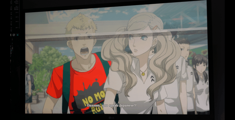

Sinds vorig weekend heb ik een nieuwe uitvoering: Powercolor AMD Radeon RX 7800 XT 16GB Na het opnieuw installeren van de drivers en wat instelling na te lopen, had ik besloten HDR eens aan te zetten, wat ik voorheen nooit gedaan heb volgens mij, op een uitvoering: LG 27UL500-W Wit (DP)
Bij het kijken van video's en het spelen van een game (Persona 5 Royal, niet bijzonder zwaar grafish) krijg ik soms op één bepaalde lijn een soort artifacts. Met de vorige kaart, een uitvoering: Asus Dual Radeon RX 5700 EVO OC edition had ik hier geen last van, maar ook geen HDR aan staan.
Ook heb ik met FurMark een stresstest (meer load dan Persona 5 Royal) gedaan, wat geen problemen of artifacts oplevert. Nu heb ik een paar uur HDR uit staan, en tot nu toe heb ik ook nog geen artifacts gezien. Op het tweede scherm uitvoering: Dell UltraSharp U2414H Zwart (HDMI) heb ik nergens last van, maar ook geen HDR en geen grafisch zware dingen over het algemeen.
Wat ik me afvraag, zou dit aan de kaart of aan de monitor liggen?
Afbeeldingslocatie: https://tweakers.net/i/PkMe4e5CjnjecswxUDP0pH0GAiY=/800x/filters:strip_exif()/f/image/6jevy0hX9I8o2PFCMtXZFZVD.png?f=fotoalbum_large
Afbeeldingslocatie: https://tweakers.net/i/ySQ0sXcZuifJ70CzuruyxerwPwg=/800x/filters:strip_exif()/f/image/Vo5aiOjQhIMHtIbFyjqFJxGo.png?f=fotoalbum_large

Kun je hdr per scherm aan-/uitzetten of is dat globaal, kan wel eens zijn dat je 2de scherm een streep door het scherm maakt :+
Normaal zijn artifacts een graka geheugen probleem maar dan zou je dat normaal zien op al de schermen :/ zou ik zo denken.

Het Dell scherm ondersteunt geen HDR, dus dat kan ik helaas niet testen.
Artifacts die ik eerder met andere kaarten had, zagen er idd anders uit, vandaar ook de vraag :)
Eens dat HDR op dit scherm er niet goed uitziet. Als het aan het scherm ligt, ga ik er ook geen verdere moeite insteken. Als het echter aan de kaart ligt, vind ik het wel jammer dat ik later met een beter scherm geen HDR zou kunnen gebruiken, omdat het een nieuwe videokaart is.

Ik bedoelde daarmee, koppel die dell eens af en zet hdr terug aan en kijk of het probleem terug optreed.
Ow een 300cd/m² is ook niet veel. In principe zou de 7800 wel hdr goed moeten kunnen doen.
