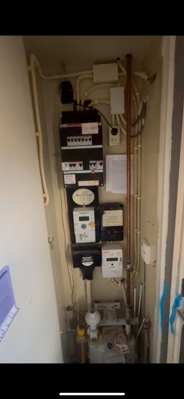

Ik ben op dit moment niet meer in het huis, maar heb even een screenshot kunnen maken van een filmpje waarin ik toevallig de meterkast laat zien:
Afbeeldingslocatie: https://tweakers.net/i/GI94F5krmZdXawR4JDbesfzjo4g=/x800/filters:strip_icc():strip_exif()/f/image/9GLeyFEwBMObPr4tj336oYe7.jpg?f=fotoalbum_large

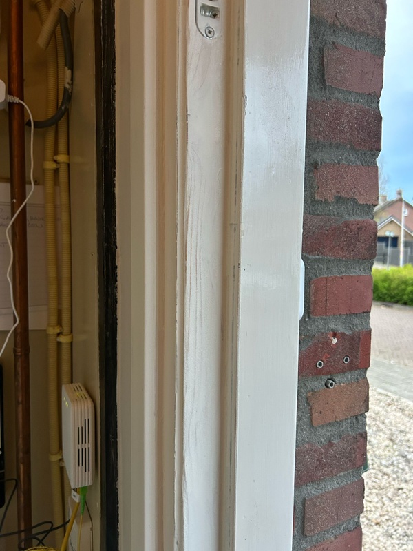

Je ziet inderdaad wel een trafo zitten, maar achter de huidige deurbel loopt dus geen kabel meer:
Afbeeldingslocatie: https://tweakers.net/i/J1EptPTsLQ-dEHBJg_HBicIvAnE=/x800/filters:strip_icc():strip_exif()/f/image/xvgPD9ENHGc0ltV7UbPiHAD9.jpg?f=fotoalbum_large
Het is zo'n inieminiegaatje... Kan me haast niet voorstellen dat hier een kabel doorheen heeft gelopen, maar wellicht is het het waard om een trekveer er doorheen te duwen?

Er liep een kabel ernaar toe. Als je geluk hebt, vindt je die kabel nog. Een kabel voor een deurbel is zeer dun, want er loopt maar een kleine stroompje erdoorheen. Ik zal gewoon een beltrafo (volgens specificatie) toevoegen in de meterkast en er een nieuwe kabel ernaar toe trekken. Als het goed is, ligt er nog een buis in de meterkast, anders is er nog misschien een gaatje in de meterkast die bij de voordeur uit komt.

Door dat inieminiegaatje heeft voorheen echt wel een kabel(tje) gelopen. Dus zeker de moeite waard om hier iets in te steken (trekveer of harde kern kabel oid) om uit te vinden waar je dan terechtkomt in de meterkast.

Oude deurbel is verwijderd. Kabel was waarschijnlijk ook in niet zo'n beste staat en is verwijderd. Toen is de knop van zo'n draadloze deurbel op het gat geplakt.

En kabels voor een deurbel zitten sowieso vaak ingestuct, dus een nieuwe draad er doorheen trekken kan je dan wel vergeten.
Kan je niet schuin een gaatje boren door het kozijn/muur waarbij je dan in de meterkast uit komt?

Trekveer door de loze leiding rechts bovenin geduwd, maar deze gaat zo ver dat het never nooit de deurbel kan zijn. Vanaf de deurbel naar binnen kom ik nergens en lijkt het dood te lopen. Ik zie zo 1, 2, 3 geen makkelijke oplossing, brainwash tijd.

Misschien te simpel gedacht, maar kan je niet gewoon schuin boren met een lange boor?

Of met een beetje maat steenboor gewoon recht door de gevel en de bel op de gevel aan de voorkant plakken?
