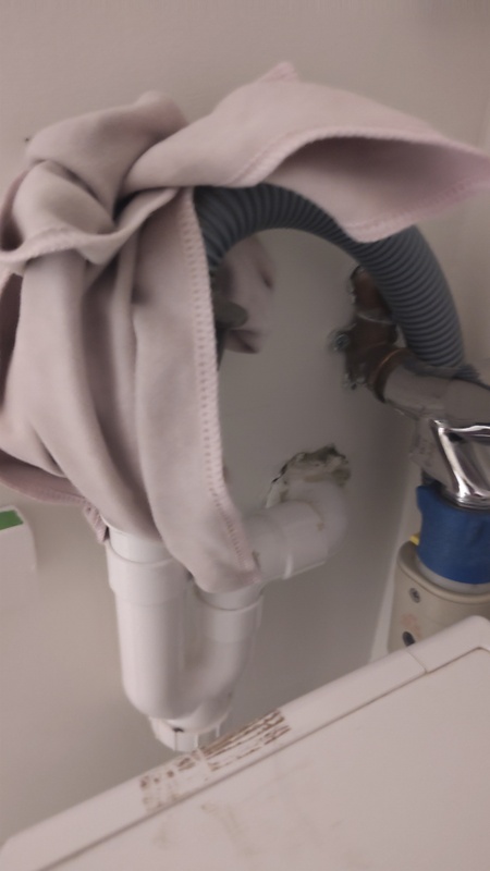

Deze mof van de wasmachine-afvoerslang in de reeds aanwezige siphon gestoken na verhuizing, maar bij het afvoeren spettert het afvoerwater er flink uit. Nu met een doekje eromheen maar even opgelost, maar dit moet slimmer kunnen toch? Tips?

Siphon lager hangen en een langer stuk tussen de wasmachine en siphon gebruiken. Of kijken of je zoals je nu met de handdoek doet de ruimte af kan dichten met een rubber ring o.i.d.

Precies. Die “bocht” Zit echt veel te hoog. Loop hij daar al de muur in na die bocht? Of loopt hij nog een stuk over de muur naar beneden? Mocht hij over die muur nog naar beneden lopen dan kan je het makkelijk(er) aanpassen.
Ben bang dat t meteen de muur in gaat. Dus maar de handdoekoplossing permanenter maken?

En je kunt niet achter de muur komen? Dit zo is vragen dat de boel overloopt een keer. Bij het trillen van de wasmachine komt zo de boel los als je pech hebt.
Dan kan je nog beter de buis Iets verlengen in de hoogte zodat de slang er goed in kan, dat is dan beter dan dit stapel werkje… beter heb je die sifon gewoon stuk lager achter de wasmachine zodat je een lang stuk verticale buis hebt.
Maar weet niet hoe handig jezelf bent en of je dit moet laten doen.
