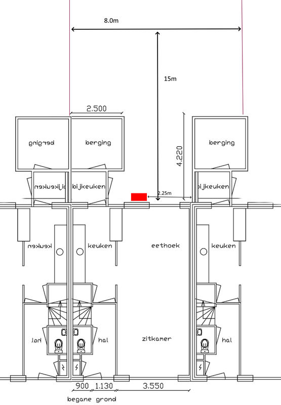

Hoi Ik ga een nieuwe airco plaatsen (MHI SRK35ZS-W) (61DB)
Mijn oude c merk airco (63db) word vervangen, en stond op de bijkeuken dak.
Beide buren er nooit geen last van gehad(ook nachtverwarming), alleen dreunde de airco wel flink door het houten dak heen van de bijkeuken, en dat kon je ook bij de buren links horen.
Nu wil ik de airco op de grond achterhuis plaatsen.
Situatie het is een 3 onder 1 kap en ik woon er tussen in.
Woning heeft schuin dakpannen dak, die op de slaapkamers al beginnen.
Afbeeldingslocatie: https://tweakers.net/i/NXvwHF_1IA9_Mv3LqIdy7LDO4CM=/x800/filters:strip_exif()/f/image/OlI5I10dBlNOJYnKO09TQm6s.png?f=fotoalbum_large
Rood is waar ik de buitenunit wil plaatsen, en er zit 2.25m tussen de muur van de bijkeuken/berging van de rechter buren.
Mijn tuin is +/- 15 a 16 meter diep, en achter de rechter berging is de tuin ook van mij (dikke 2 meter) zie streep

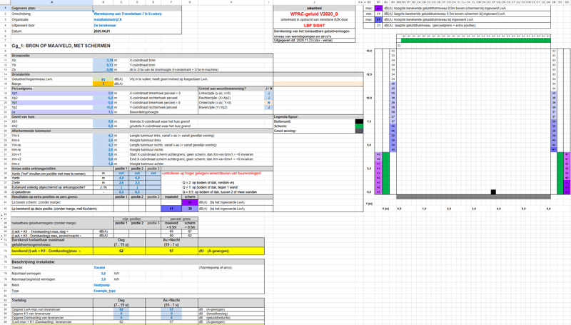

Ik weet niet helemaal hoe ik deze situatie in WPAC moet schetsen. Ik vind het wel lastig.
Hier heb ik het ingevuld: https://docs.google.com/s...QvCQOuWA/edit?usp=sharing
Gg_1 buitenunit zoals in tekenen

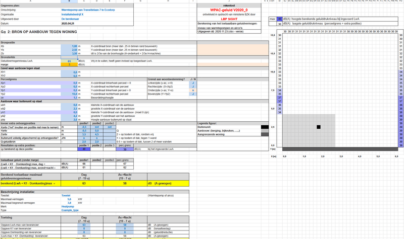

Gc_2 buitenunit op dakje
Waar ik mee zit is, de berging heeft behoorlijke demping lijkt mij, ik heb het nu als een tuinscherm ingevuld maar ik vermoed de berging meer dan 5 db blokt. Als ik de perceel (rechts) de voorbij de berging doe bij de achtergevel van de buren zit je dik onder de 40db.
Hoe moet ik dit bekijken?
Bij situatie 2 (blad Gc_2) laat de berekening helemaal geen db's zien bij de linker buren.
Ik heb dak raam via ontvangposities ingevuld van buren.
Wat denken jullie ervan?

Kan iemand mij vertellen als dit correct is?
Buitenunit bovenop aanbouw.
Afbeeldingslocatie: https://tweakers.net/i/me738l3ZbZo4CA4T8_9PeHdKuKs=/800x/filters:strip_exif()/f/image/VbmWqh7SImKIi4I4fp2Dc2R6.png?f=fotoalbum_large
Of buitenunit achter op de grond:
Afbeeldingslocatie: https://tweakers.net/i/87Ps0KQmYybfpRIdpvy2AglaWlw=/800x/filters:strip_exif()/f/image/rYpRBZyZsxe07IdAgNrJdGwn.png?f=fotoalbum_large
