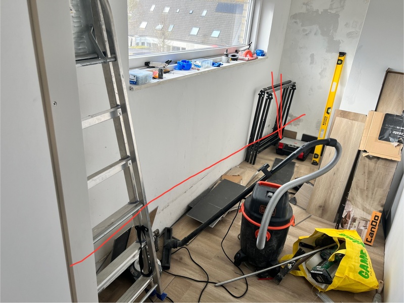

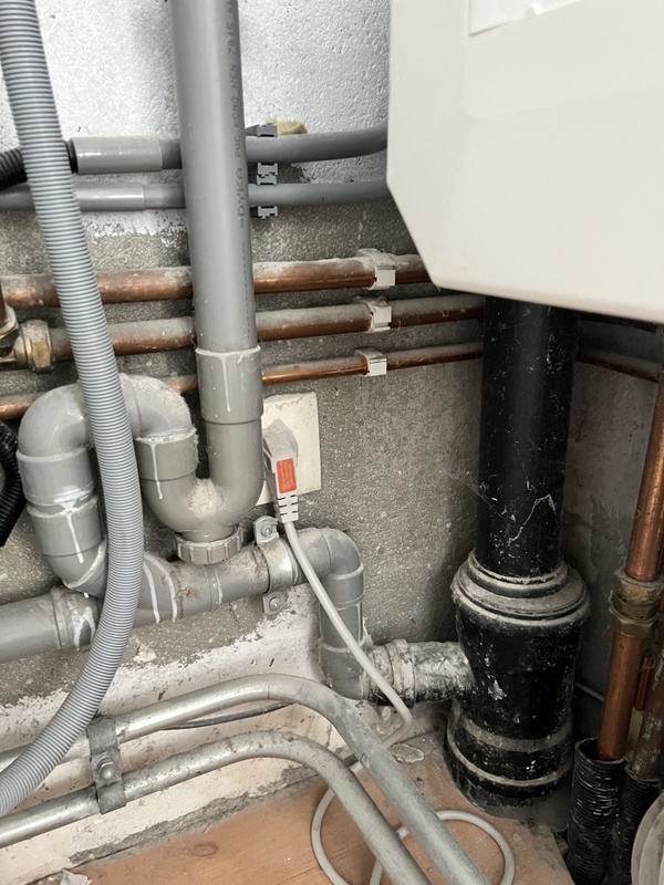

Beste tweakers.
Op dit moment staat de wasmachine incl droger op de overloop op zolder. Wij willen deze aansluiting verplaatsen naar en kaner op zolder dit is zon 4 meter verderop.
Via werkspot hebben we vaklui gezocht maar blijkbaar is deze klus niet uitdagend. We hebben 1 reactie gehad die de klus wilde uitvoeren voor 400€ excl btw. Als ik vraag waar hij de prijs op heeft gebaseerd dan is het antwoord. Materiaal en arbeidsuren.
De huidige aansluitingen willen wij behouden. Dit omdat deze mogelijk hergebruikt kunnen worden voor een warmte boiler die wij mogelijk in de toekomst gaan plaatsen
In ons beleving is de klus redelijk simpel als je weet wat je doen moet en welk materiaal je moet gebruiken.
Nu denken wij eraan dit zelf te doen maar hebben wel wat tips nodig. Vandaar dit topic.
De zwarte buis is de riolering. De verdunning gaat naar het dak toe (waarschijnlijk voor de luchtstroom/trekkracht). Mag ik in de verdunning een gat boren voor de nieuwe riolering?
Afbeeldingslocatie: https://tweakers.net/i/Sl_tGtY0kj3f6OYAUrhJrpIcnkM=/x800/filters:strip_icc():strip_exif()/f/image/yRop7UJ0Nm91kZyJNrPYyFQg.jpg?f=fotoalbum_large
Even nog voor de duidelijkheid
Dit is enkel het aansluiten/realiseren van de afvoer en watertoevoer. De leidingen worden op de muur geplaatst en dus niet ingefrezen. Voor elektra hebben wij geen opdracht gegeven

Het is wat onduidelijk maar ik vind 400 helemaal geen gekke prijs.
Je moet zowel de stroom 4 meter verderop brengen ( op een nette manier ) alsmede de aan en afvoer.
Stroom is relatief simpel en zou je zelf nog wel kunnen ook. Maar dat tweede is best een klus.
Verder kun je niet zomaar deze elektra aansluiting gaan gebruiken/delen voor een warmtepomp lijkt me. De wasmachine en droger zullen wel op een aparte groep zitten (me dunkt) en dat moet je zo houden. Je kan niet zomaar op de beoogde locatie een willekeurige WCD gaan gebruiken.

een gat boren? en dan? een tuinslang erin hangen? Je mag gaten boren waar je wil maar met een gat maak jij geen afvoer hoor.
voor 400 euro, inclusief materiaal, lijkt me dat een prima prijs als ze daarvoor een kraan maken en een afvoer realiseren.

Je hebt van die omvormen die je over een bestaande buis kunt lijmen. Daar zou je de nieuwe afvoerbuis op kunnen realiseren.

Dat is het vaak ja. Reken eens uit wat je aan materiaal kwijt bent en wat je aan gereedschap moet kopen of huren. Dat gaat waarschijnlijk harder dan je denkt. Ik vermoed dat alles ook door één of meerdere muren moet gaan lopen, al dan niet van beton?
Paar meter meerlagenbuis, koppelingetjes, perstang huren, rioolbuis met koppelingen, een beetje fatsoenlijke sifon en je bent zo 200 euro verder. En natuurlijk de tijd die je kwijt bent aan uitzoeken, bestellen of ophalen.
Tuurlijk, het is jouw huis.

Rechte lijn? wil je je riool ruiken? Vast niet, dus zal je een sifon/zwanenhals bij de afvoer/wasmachine moeten realiseren, een zwik 90 graden bochten ;) De waterleiding kan wel in een rechte lijn, en een kraantje er op.
En dan komt nu de wasmachine niet meer op de wasmachine-groep, en komt in een stopcontact te zitten van een groep die door andere kamers gedeeld wordt. Want het verleggen van het stopcontact (wasmachine-groep) had ik daar wel in meegerekend ;) Een verlengsnoer kan dan natuurlijk ook gebruikt worden.

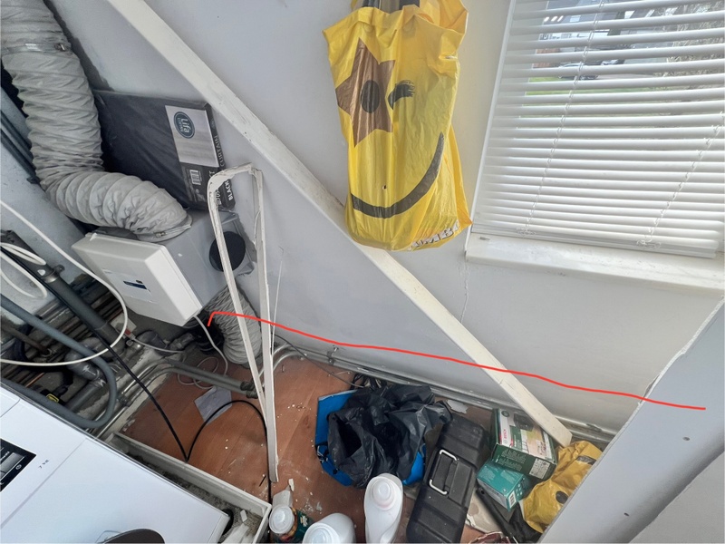

Heb je een foto van iets verder af met een pijl waar je leidingen naartoe moeten?
Hoe lang mag de slang van je wasmachine zijn? Dat staat in de handleiding incl de maximale hoogte.
  • Jboy1991
  • Laatst online: 08-08 21:24
djluc schreef op maandag 21 april 2025 @ 10:09:
Hoelang de slang mag zijn weet ik niet. De wasmachine die wij nu hebben is 10 jaar oud en wordt na de verbouwing vervangen.
Afbeeldingslocatie: https://tweakers.net/i/Pp4iXSE4WmQm7ih5zWbR3fblleM=/x800/filters:strip_icc():strip_exif()/f/image/NWRtSoR4q87RuKq6aMfe1ueq.jpg?f=fotoalbum_large
Afbeeldingslocatie: https://tweakers.net/i/S6OI-4y6NPY62MXPd25ZY-gDUcc=/800x/filters:strip_icc():strip_exif()/f/image/lFOqPZItBJ6l1ODuY8dgKaYW.jpg?f=fotoalbum_large
Afbeeldingslocatie: https://tweakers.net/i/hvrhKVSM3FvFxRuNBQ4HHRpjNxU=/800x/filters:strip_icc():strip_exif()/f/image/Ae7SXZilqGLrUKCO9KOxaQCL.jpg?f=fotoalbum_large
