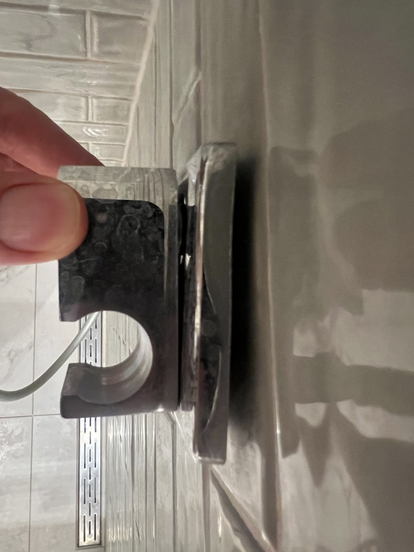

Zie bijgevoegde foto’s.
Om de een of andere reden hangt de hand douche scheef. Nu wilde ik deze er af halen, alleen lukt dit niet. Geen schroefje of iets wat het vast houdt. Geprobeerd te draaien en het er af te trekkend maar helaas geen resultaat.
Iemand anders een idee? Merk is deanthe.
Dank alvast!Afbeeldingslocatie: https://tweakers.net/i/puo5ZgNk1-HWpc9MiKI67h-cg-8=/x800/filters:strip_icc():strip_exif()/f/image/2dj7PJVZC6rvGqXeGawca51I.jpg?f=fotoalbum_large
Afbeeldingslocatie: https://tweakers.net/i/eOEykreWjT0BuwlMONP2BFMcdw8=/x800/filters:strip_icc():strip_exif()/f/image/fs5WpnOQSnBTe1DtFqzI4Ida.jpg?f=fotoalbum_large
Afbeeldingslocatie: https://tweakers.net/i/O864aqG5D0gcWxReTrDoWegmc5w=/x800/filters:strip_icc():strip_exif()/f/image/cptAPT9knkCLOTlgFdFSiuYu.jpg?f=fotoalbum_large
  • Wolly
Zo te zien kan je het chromen klepje eraf klikken.
En anders slang eraf draaien en kijken wat er dan mogelijk is.
  • Nachoman
  • Laatst online: 18:04
Yep. Plaatje waarschijnlijk omhoog duwen
  • Stara
  • Registratie: Augustus 2024
  • Laatst online: 25-05-2025
Ik kan het klepje er inderdaad afhalen, alleen zit dat blok vast. Ik zie wel een klein schroefje zitten, probeer die wel even los te maken straks.
Bedankt voor de tips in ieder geval !

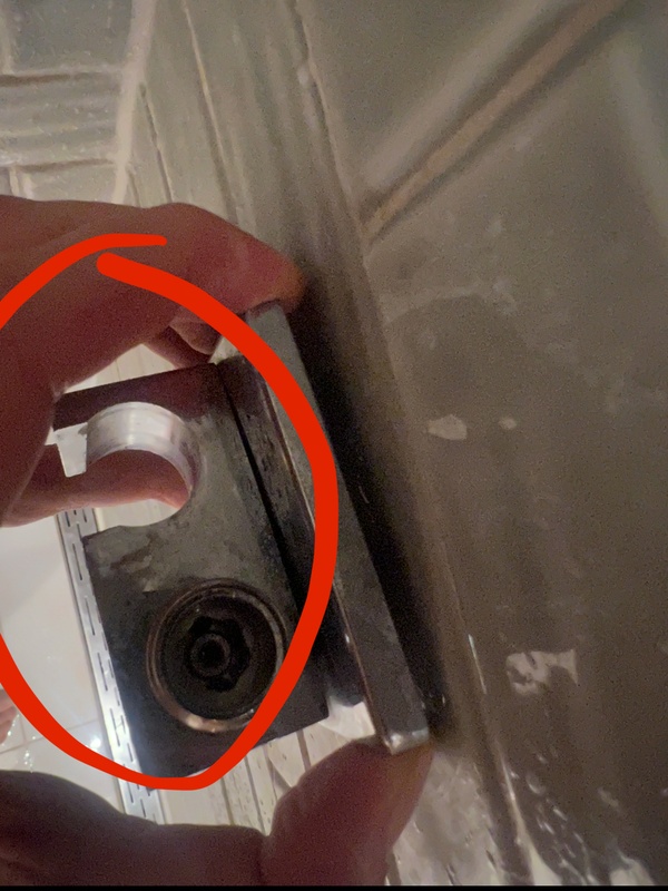

Toch nog niet helemaal gelukt. De schroef er uit gehaald, alleen dat blok blijft vast zitten. Zit dat altijd zeer stevig vast, of mis ik hier nog iets.
Dank!

Misschien gewoon wat high tack kit er achter doen en dan even vastzetten met tape dat het kan drogen.

niet helemaal hetzelfde, maar kijk eens hier naar:
https://deante.b-cdn.net/_INSTRUKCJE/NAC_X5XK.pdf

Zit “dat blok” niet direct op de muurplaat gedraaid? Dan kan je gewoon dat hele blok dus linksom losdraaien.
  • BrainCrash
  • Laatst online: 08-08 18:37
Maar… dat hele blok zit toch ook aan een waterleiding aansluitpunt vast dat in je muur zit?
Nogal logisch dat je die dan niet zomaar eraf kan trekken.
Eens met hierboven: waarschijnlijk dat blok gewoon in zijn geheel linksom losdraaien.
(al heb ik daarbij dan wel geen idee wat dat kleine losgehaalde schroefje zou moeten doen.. )
Ah… wacht… er er is nog een grote inbus-sleutel aansluiting zichtbaar op je foto.
In combinatie met die PDF instructies hierboven lijkt het me logisch dat je dat koppelstuk eerst eruit los moet draaien.

Ja deze heb ik er inmiddels ook af. Alleen, dan houden we dit over. Nog steeds muurvast en als ik trek lijkt vooral de waterleiding mee te bewegen.
Draaien doet niks. Je zou denken dat het simpel is
Dit is de onderkant die je ziet. Afbeeldingslocatie: https://tweakers.net/i/IkizCpAGUa0E7jbRpiTjor0M_Hg=/x800/filters:strip_icc():strip_exif()/f/image/DFY5a7GJm2vdjJ0XF6qRURfA.jpg?f=fotoalbum_large

Volgens mij is het nu gewoon het blok (of blok+achterplaat?) linksom draaien. Het kan goed zijn dat ie flink vast zit, dus dat het ook flink wat doorzettingsvermogen vraagt...
  • Masimo
  • Laatst online: 21:59
Zoiets solderen is niet mogelijk. Als ik het zo zie, dan kan het bijna niet anders dan dat element in de waterleiding gedraaid is. Alle andere dingen van dit merk volgen hetzelfde principe.
Dus, in de muur, aan het eind van de waterleiding zit een 1/2" knie of muurplaat met inwendige schroefdraad. Dan moet je voorste deel van dat element (dus niet de achterplaat) er linksom uit moeten kunnen draaien.
Of rechtsom, als ie vaster moet. Maar ik zou 'm er nu eerst uit halen en opnieuw voorzien van teflontape.
