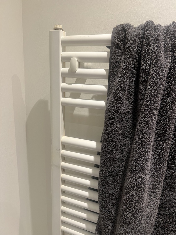

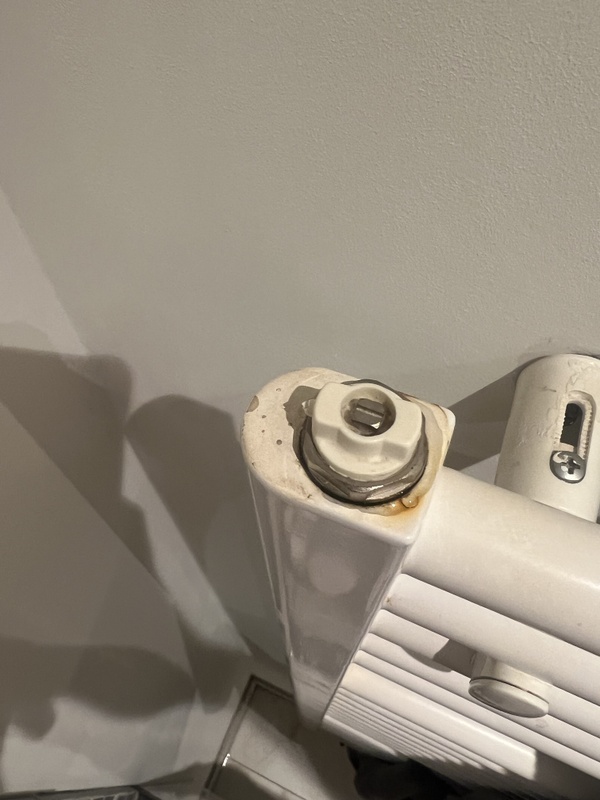

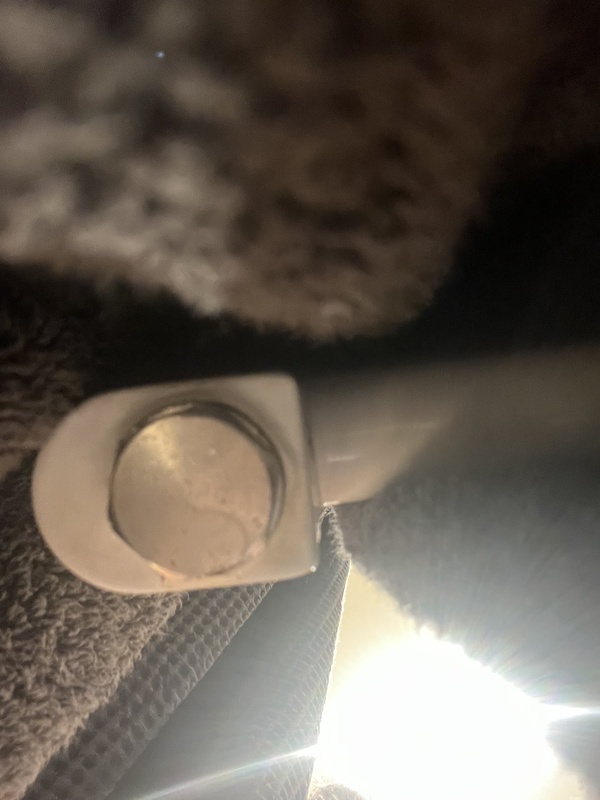

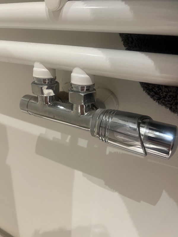

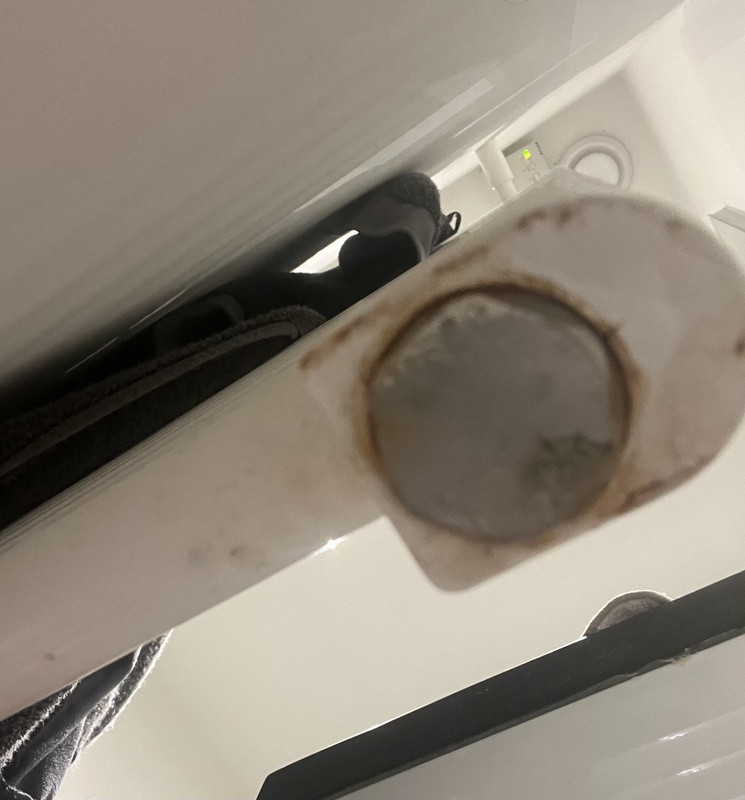

Goedenavond!
In de badkamer op de begane grond hebben we een verticale radiator waar je je handdoeken aan ophangt. Nu lekt het Ontluchtingsventiel.
Ik wil deze graag vervangen, maar weet niet zeker of dit kan zoals ik dacht.
Op de tweede verdieping (zolder) hangt de cv ketel en op de eerste verdieping aantal radiatoren. Op de begane grond ook.
Hoe pak ik dit het beste aan, want het Ontluchtingsventiel ventiel zit aan de bovenkant
Zie foto’s Afbeeldingslocatie: https://tweakers.net/i/lAs5INpPEx86KtvGnGmCgqCka6w=/x800/filters:strip_icc():strip_exif()/f/image/zdSC8SatXXBAXvoGEFiYM1nE.jpg?f=fotoalbum_large

Vermoedelijk kun je de toevoer met het kraantje regelen en de retour zit achter een dopje tegenover het kraantje denk ik. Dan is de radiator helemaal geisoleerd en kun je je gang gaan.

Dank voor de reactie! Achte rhet kraantje op de tweede foto bedoel je ?

Idd, radiatorkraan helemaal dicht draaien, tegenover de kraan die chromen dop er af draaien, daar zit een inbus achter, als je die ook dicht draait kan je de ontluchter er uit draaien en nieuwe er in.

Die inbus achter de chromen dop is het voetventiel, dus noteer even op een stukje tape hoeveel slagen je hem hebt dicht gedraaid, kan je hem na vervanging van het ontluchtingsventiel weer hetzelfde aantal slagen open draaien
Dan blijft de afregeling van de radiator behouden.
