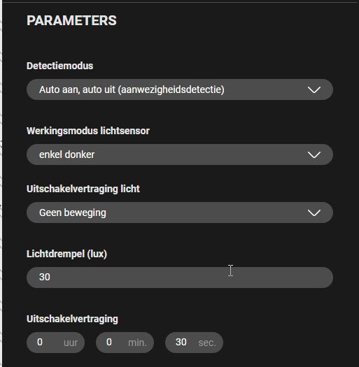

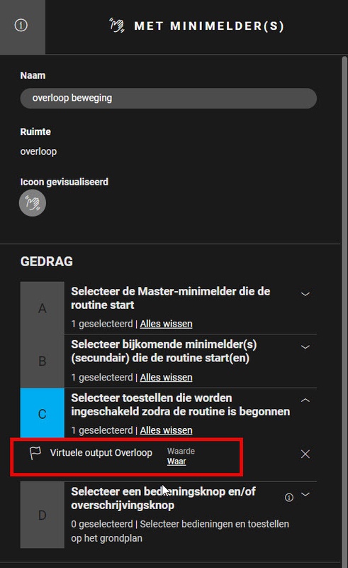

ok, eerst de bewegingsmelder:
Afbeeldingslocatie: https://tweakers.net/i/78aMoCPlFWZZ-ccEZh9NFqkGK6g=/x800/filters:strip_icc():strip_exif()/f/image/e3R6jNpT3C32aRRA5h95NYzl.jpg?f=fotoalbum_large
Afbeeldingslocatie: https://tweakers.net/i/vtepj0UbHyPn02uYTAIrhAuHxgI=/fit-in/4920x3264/filters:max_bytes(3145728):no_upscale():strip_icc():strip_exif()/f/image/UtihWYLHqXvXdyrElqpWGOup.jpg?f=user_large

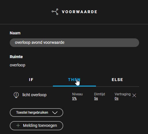

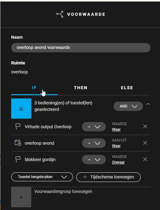

dan de voorwaarde om het licht aan te doen als het avond is:
Afbeeldingslocatie: https://tweakers.net/i/jhvMMujKp-hIu0bi4yb1Oyv4uyA=/fit-in/4920x3264/filters:max_bytes(3145728):no_upscale():strip_icc():strip_exif()/f/image/kEw5QdPvFgwwXkkpC6MrD9TA.jpg?f=user_large
Afbeeldingslocatie: https://tweakers.net/i/IXF5mX55-ZS0KSCKb_9fT2OxB8k=/fit-in/4920x3264/filters:max_bytes(3145728):no_upscale():strip_icc():strip_exif()/f/image/VTLzxQ8MFaiyKLIdl2u06eCB.jpg?f=user_large
Afbeeldingslocatie: https://tweakers.net/i/6Hb0XxS805mNmgmVNbBnSwcgf8k=/fit-in/4920x3264/filters:max_bytes(3145728):no_upscale():strip_icc():strip_exif()/f/image/wFVExsPDv1KJgMH6N6HSyuRR.jpg?f=user_large

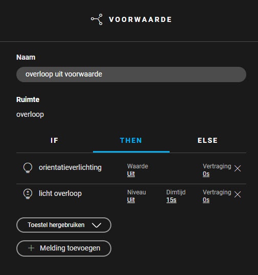

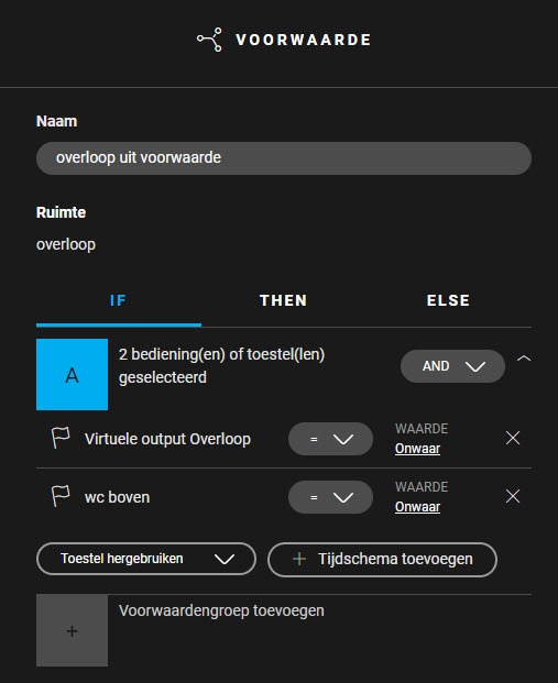

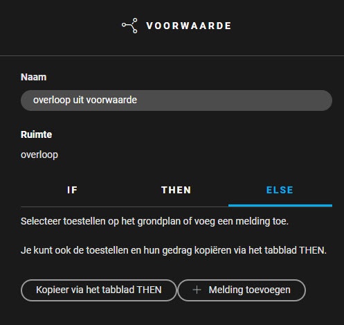

ik doe het licht uit in een andere voorwaarde.
(ik heb nog een andere voorwaarde om het licht overdag aan te doen, met andere dim instellingen.Als je die in de else instelt dat het licht terug uit gaat, zal hij dit altijd doen als er niet aan je tijdschema voldaan wordt en kun je geen andere voorwaarden meer instellen om het licht te laten branden op andere tijdstippen buiten dit tijdschema)
Afbeeldingslocatie: https://tweakers.net/i/OfslH7uLYoP8fkPIrw7SIykPEXQ=/fit-in/4920x3264/filters:max_bytes(3145728):no_upscale():strip_icc():strip_exif()/f/image/KI4N42sqcjSUA9EMJjOtK6Vf.jpg?f=user_large
Afbeeldingslocatie: https://tweakers.net/i/mKmTbToK0I5S-G2nWtQALIA51UI=/fit-in/4920x3264/filters:max_bytes(3145728):no_upscale():strip_icc():strip_exif()/f/image/pLFzFMNfOtTMUgLWfGrqGkZG.jpg?f=user_large
de else is hier ook leeg
Afbeeldingslocatie: https://tweakers.net/i/MDO2MvXVeavCEMI9m85ANCqTHWI=/fit-in/4920x3264/filters:max_bytes(3145728):no_upscale():strip_icc():strip_exif()/f/image/Fx2OTI5JrbTWYJP0jcWPMi4P.jpg?f=user_large
