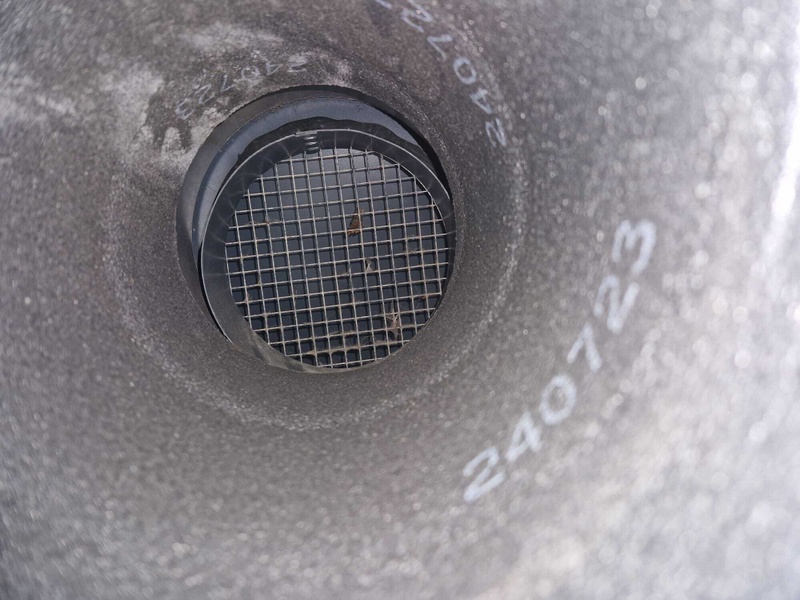

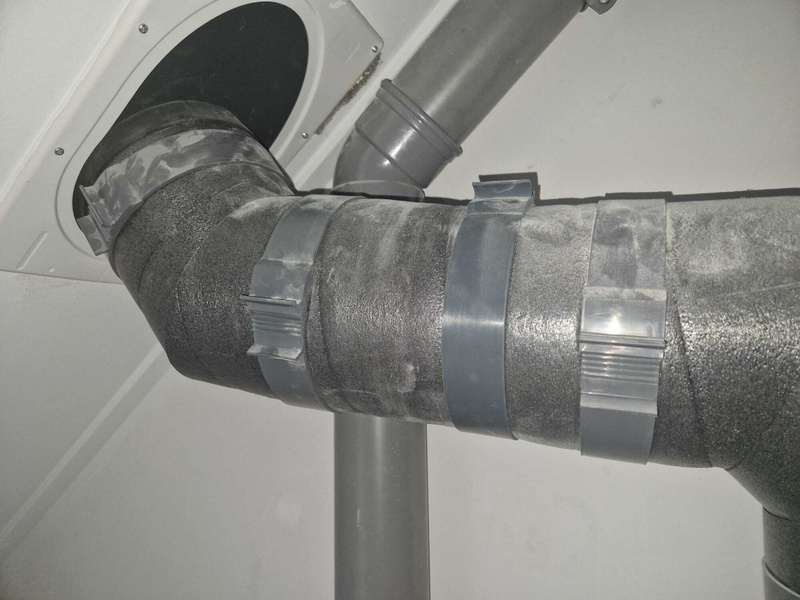

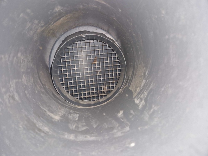

Wij hebben last van condensvorming bij de dakdoorvoer van de WTW (aanvoer buis).
Nu is dit een garantiekwestie en komt de installateur het oplossen.
Deze gaf in eerste instantie aan dit van buitenuit op te moeten lossen.
Nu puntje bij paaltje willen ze het van binnenuit oplossen. Want dan hoeven de zonnepanelen er niet af enz, scheelt een hoop kosten voor de installateur.
Ik vraag mij echter af hoe je dit van binnenuit kan oplossen. Hoe hoort dit 'detail' normaliter condensproof gemaakt te worden?
En is het condensproof als de WTW buis om het aluminium buis van de dakdoorvoer zit? Er lijkt mij dan nog steeds condensvorming op te kunnen treden rondom.
Van buiten naar binnen hebben we dus:
- Dakdoorvoer met stukje aluminium buis
- Aluminimum buis/ uitsparing in het dak (deze zit vast in het dak).
- WTW buis die in de doorvoer gaat en normaliter om de buis van de dakdoorvoer zou moeten passen. Dit past nu dus niet.

Schroef die beschermplaat die tegen het dak zit maar los, mogelijk dat het gat in het dak veel te groot is, zou je met pur vol kunnen schuimen, want verder ziet het er goed uit.
Voor nog betere isolatie zou je de isolatie buizen extra kunnen isoleren met dikke Armaflex® plaat, isoleert uitstekend en voorkomt -vermits correct aangelegd- condens vorming..heb ik hier ook.

Ik zie geen condens op de fotos hoor. Maar die aluminium buis die past dus niet, dus die moet aangepast worden want daar zal het condens wel zijn.
Dat dan de panelen eraf moeten is niet jouw probleem toch?

De aluminium afvoer is een hele goede thermische geleider. Dus condens is moeilijk te voorkomen als het buiten heel koud is en de WTW afvoerlucht iets warmer, ook niet als de aluminiumbuis in de thermoduct buis valt.
Er zijn wel oplossingen te bedenken, bijvoorbeeld:
- de afvoerbuis door een thermoduct WTW dakdoorvoer vervangen. Die zijn precies voor dit doeleinde gemaakt, dus dat lijkt mij de beste oplossing.
- de WTW buis nog veel verder de afvoer insteken. De aluminium-buis warmt dan minder op en veroorzaakt dus minder condens.
- de alu afvoerbuis door een smaller exemplaar vervangen, zodat hij toch in de WTW buis valt, desnoods met een verloopstuk. Het vocht zal dan de WTW buis inlopen, opwarmen en, als het niet teveel is, door de luchtstroom verdampen.
Succes!

Ik vermoed dat dan hetzelfde geldt: de aluminium AANvoerbuis wordt koud en er condenseert warme lucht uit de woning tegenaan. Eenvoudig te controleren: de buis zal koud aanvoelen.
Ook dit is op te lossen door de buis beter te isoleren .

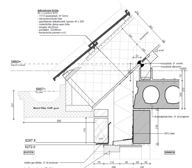

Is op basis van deze tekening te zeggen welk isolatiemateriaal er in mijn dak zit? Is dit vaste PIR of flexibel glas/steenwol?
De installateur is overwegend om de aluminium doorvoer (prefab, tussen het dak) te verwijderen zodat er meer ruimte ontstaat om de WTW buis rondom de dakdoorvoer aan te laten sluiten. Is dit een slim idee? Ik vermoed dat de isolatie dan alsnog in de weg zit / er risico is op condensvorming tussen het dak dat de isolatie kan intrekken nu dit niet meer gescheiden wordt door de aluminium buis.
