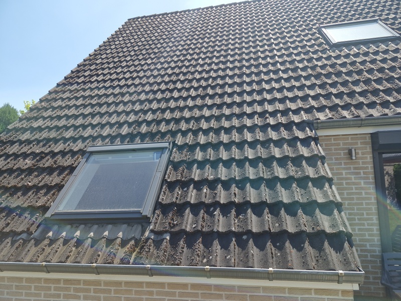

Hallo allemaal.
Mijn dak van ongeveer 90m² met betonnen dakpannen heeft last van mos.
Wanneer ik het mos verwijder zie ik dat de coatinglaag weg is en de poreuze betonnen ondergrond te zien is.
Is het zinvol om mijn dak nu te laten reinigen en coaten?
Of laat ik het zo, want ik moet ik ze sowieso op termijn toch vervangen?
Dank je wel voor jullie feedback.

Dank jullie wel voor de info tot nu toe.
Hierbij de gevraagde foto
  • ingridje1
  • Registratie: April 2025
  • Laatst online: 25-05-2025
Afbeeldingslocatie: https://tweakers.net/i/hqWOpB5PpBgv9xn4oOVbQ1hf1BQ=/x800/filters:strip_icc():strip_exif()/f/image/ULESAQcnGKbAgbUpP1O5Ugl5.jpg?f=fotoalbum_large
Afbeeldingslocatie: https://tweakers.net/i/52Z1aPmsVXTotHLa6Q8X5Qo05SY=/x800/filters:strip_icc():strip_exif()/f/image/1XeZtgrqvaPyJI7gN3ZK2uoQ.jpg?f=fotoalbum_large
Afbeeldingslocatie: https://tweakers.net/i/DkOl4vz6SGVUcb13_ithIj6uzFY=/800x/filters:strip_icc():strip_exif()/f/image/POovxMR7XNL2az5MoAkgnoUO.jpg?f=fotoalbum_large
  • No Hands
  • Laatst online: 21:38
Niks aan de hand, besteed je tij den geld aan leuker of nuttiger zaken dan dit dak.
  • Nikeo
  • Laatst online: 17:02
Nikeo
Jawelles
Dit stelt niks voor. Als je je er aan ergert kun je er na een droge, hete periode met een straatbezem overheen en dan veeg je het er zo af.

ingridje1 schreef op woensdag 30 april 2025 @ 13:25:
Helemaal niets aan doen, en over 10/20 jaar als je merkt dat de pannen echt hard minder worden (laag gruis in de dakgoot, of de eerste pannen breken) gooi je er nieuwe pannen (met eventueel nieuwe panlatten op)

Dat stelt inderdaad niets voor. Je kunt desnoods een harde rage op een lange stok nemen en borstelen.
