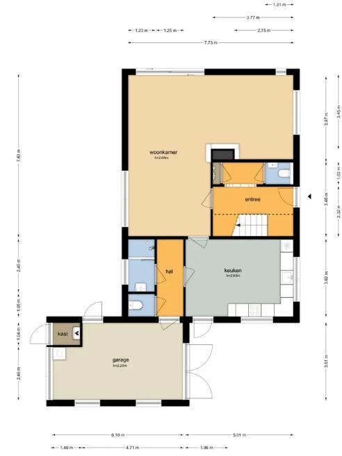

Hi!
Volgende maand krijgen wij de sleutel van ons nieuwe huis. Het gaat om een vrijstaand huis gebouwd in 1979. Sinds die tijd is er weinig gebeurd, tijd voor een grote verbouwing dus.
Het is ons duidelijk dat de huidige indeling van de begane grond niet naar wens is, maar hoe deze het beste ingedeeld kan worden vinden we erg lastig.
Zie hieronder de indeling zoals het nu is.
  • Het idee is om de douche en extra wc beneden eruit te halen en vanuit daar een nieuwe passende indeling te maken.
  • Gezien de ruimte om het huis, is de planning om de schuipui/openslaande deuren te verplaatsen naar de noordzijde van het huis.
We hebben vooral moeite met een passende locatie/grote voor de bijkeuken, waar onder andere de wasmachine en extra vriezer kan staan. Zonder dat dit ten koste gaat van een ruim leefgedeelte.
Ik hoor graag wat jullie denken!

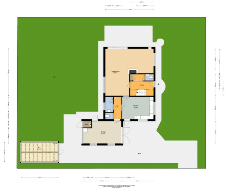

Ook extra schets toegevoegd voor indeling keuken en een plattegrond van het perceel.
Huidige situatie
Afbeeldingslocatie: https://tweakers.net/i/nQjb4BEax_eC509oF6E2UhDCyrw=/fit-in/4920x3264/filters:max_bytes(3145728):no_upscale():strip_icc():strip_exif()/f/image/3edQe7Q6hiqQPSFBZUbBQ0LV.jpg?f=user_large

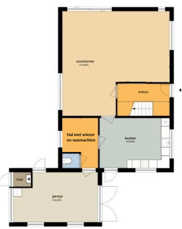

Optie indeling
Afbeeldingslocatie: https://tweakers.net/i/b3mRU_oNdNE7Wf-lpmcmVihkmLo=/fit-in/4920x3264/filters:max_bytes(3145728):no_upscale():strip_icc():strip_exif()/f/image/8HTiAYZDRjmIZCFcjkO1q1Vz.jpg?f=user_large

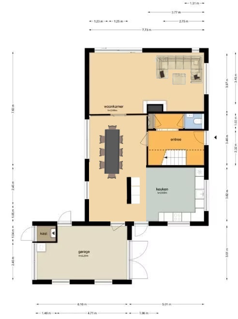

Optie2 indeling
Afbeeldingslocatie: https://tweakers.net/i/3qOdiSukUBahM1pdU-wBV_ecA_o=/fit-in/4920x3264/filters:max_bytes(3145728):no_upscale():strip_icc():strip_exif()/f/image/inFPpphj5aBXCDddNmIQFwoR.jpg?f=user_large

  • GoldenSample
GoldenSample
Huub, Huub, Barbatruc!
Zou gewoon die vriezer, wasmachine etc. op de plek van de extra wc zetten. In je gesuggereerde 'Optie' krijg je een enorme bijkeuken terwijl je al een garage hebt waar je binnendoor in komt. Je keuken is dan een beetje beperkt
Of trap die handel in de garage zelf natuurlijk.

Op zich heb je al een aardige indeling gemaakt.
- In de bijkeuken zou ik de wasmachine en droger onder een werkblad plaatsen met een spoel/ wasbak erbij/naast.
- Geen vriezer/ koelkast in de doorgang plaatsen
- Kijk eens of je die extra WC in de bijkeuken kunt behouden, handig om direct vanuit de tuin naar de WC te gaan, bij feestjes, etc.
- schuifpui naast de keuken idd, zo kun je direct vanuit de keuken de tuin in.
- hou wel rekening met de afstand tussen keuken en eettafel. Dat stukje ga je vaak lopen.
- Heb je al plannen voor de extra kamer van de oude keuken (tv/game/speelkamer voor kids?) is wel prettig. En deze kun je in toekomst nog altijd ombouwen naar slaap+ badkamer.

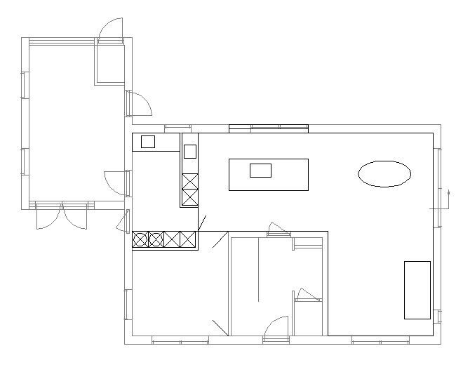

Afbeeldingslocatie: https://tweakers.net/i/VH46Rgc4inInakK0lAMb4sr-VvM=/fit-in/4920x3264/filters:max_bytes(3145728):no_upscale():strip_icc():strip_exif()/f/image/tj2HWNJA5bXqktoKUJ8eLoMJ.jpg?f=user_large
Of het allemaal op schaal is weet ik niet. Ik zou het woonkamer gedeelte scheiden naar 2 stukken. Middels bijvoorbeeld een stalenframe en glaswanden. Persoonlijk zou ik de haard houden of vervangen voor een houtkachel. Geeft echt sfeer, helemaal als je er een knusse ruimte van maakt,.
Afbeeldingslocatie: https://mijndeurvanstaal.nl/wp-content/uploads/2024/02/Stalen-scheidingswand-in-huis-1024x1024.jpg
In de keuken een muurtje creëren die de ruimte breekt, maar ook ruimte biedt voor een hoge kasten wand. Bijvoorbeeld je dubbele vriezer. Of Amerikaanskoelkast idee.
Afbeeldingslocatie: https://www-assets.liebherr.com/media/bu-media/lhbu-hau/global/home-appliances/side-by-side-fridges/side-by-side-fridge-ixrfwb3950-liebherr-ambient-32_w800.webp
Heb het niet verwerkt. maar je hebt denk ik zelfs ruimte voor een eiland in het originele keuken stuk. Dus hoef je niet je L vorm aan te houden.

De indeling met de schuifpui in combinatie met het kookeiland is erg onhandig. Daar is het erg smal. Daardoor staat iemand die aan het koken is altijd in de doorgang naar buiten. Of je moet de kookplaat een kwartslag draaien zodat de kok aan de korte kant staat. Maar ik zou de schuifpui gewoon een flink stuk naar rechts verplaatsen. De bijkeuken kan kleiner. Wasmachine en droger kunnen tegen de muur waar de keuken tegenaan staat. Of verhuis het washok naar de achterkant van de garage. Dan kan dat raam ook blijven zitten.
Wat ben je precies van plan met de ruimte waar nu de keuken staat?
