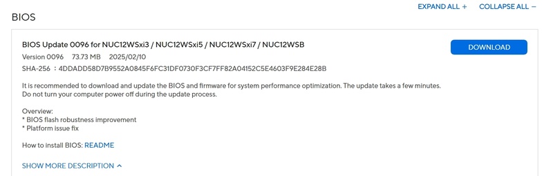

Heb het misschien gevonden wat U zoekt, heeft U de ze NUC12WSBI5?
https://www.reddit.com/r/...s_is_ready_see/?rdt=41760
https://www.asus.com/nl/s...nuc12wsbi5/helpdesk_bios/
Deze Update geeft de WSADL357.0096
Afbeeldingslocatie: https://tweakers.net/i/vKYnEsS3ssLHL-WolDwHnAJwjHs=/800x/filters:strip_icc():strip_exif()/f/image/POps0L2Yu7H8xs32BvrhkAkN.jpg?f=fotoalbum_large

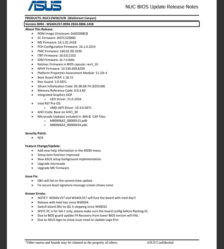

Heb je hier wat aan, Version 0094 84.1 MB 2024/09/24.
Afbeeldingslocatie: https://tweakers.net/i/Vo63e7khoZ8xk2jKoUfaP6JzQ6A=/800x/filters:strip_icc():strip_exif()/f/image/XFyguhQlEZ1V1yIpEqlfujr1.jpg?f=fotoalbum_large
https://www.asus.com/supportonly/nuc12wski5/helpdesk_bios/Afbeeldingslocatie: https://tweakers.net/i/UTyfDyMD92O2f8JjZOo2BGtcJjs=/x800/filters:strip_icc():strip_exif()/f/image/SCx7LOtpLHAflnp3xiQj0vsh.jpg?f=fotoalbum_large

  • brommer1
Waarschijnlijk is het probleem van het installeren dat de NUC bios terug moet naar Intel driver voor 087 die van 2023 is, dat staat ook in de errata, lower bios version will faill.
Heeft U de blokkering vinkje weg gehaald van de zip onder eigenschappen?

  • brommer1
Bios version 90 kan U niet gebruiken dat geeft problemen met downloaden als de bios op version 90 moet het terug naar 87.
Afbeeldingslocatie: https://tweakers.net/i/H5gtEujYpvWD6o1_ZIuYH4CjMrE=/800x/filters:strip_icc():strip_exif()/f/image/FtowlK57wyQEEMCsTML4isVQ.jpg?f=fotoalbum_large
Version 90 is een Express BIOS update [WSADL357.0090.EBU.exe, die mag je niet gebruiken.

Nou, het is EINDELIJK gelukt.
Ik blijk specifiek het type NUC12WSKv5 te hebben en NIET de NUC12WSKi5.
Notice de V ipv de I. (Sorry voor de verwarring in de titel).
Als je daar specifiek op googled, dan kom je op de support pagina van de NUC12WSKV5 terecht en DAAR is dan eindelijk de WSADLV57 bios, versie 96 te vinden. @brommer1 , bedankt voor je adviezen en geduld, maar blijkbaar moet je in deze serie GOED letten op welk typenummer je gebruikt om suport te krijgen :P
Zie onder andere deze pagina om te ontdekken dat er echt een verschil is tussen de I en de V versies. WAT dat verschil is, geen idee.... :? :X
Pricewatch zegt het de CPU is, namelijk een i5-1250P voor de V en de i5-1240P voor de I.
Intel zegt daar dan weer over dat de V de VPro Enterprise functies heeft, terwijl de I alleen maar de VPro Essentials functies heeft. Verder zijn ze volkomen identiek. Weten we dat ook weer :P
Ik ben nu naar versie 0096 gekomen, terug up to date :)
