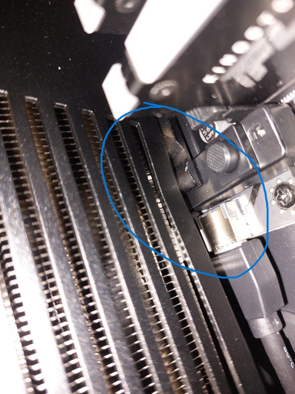

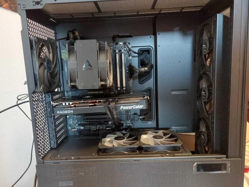

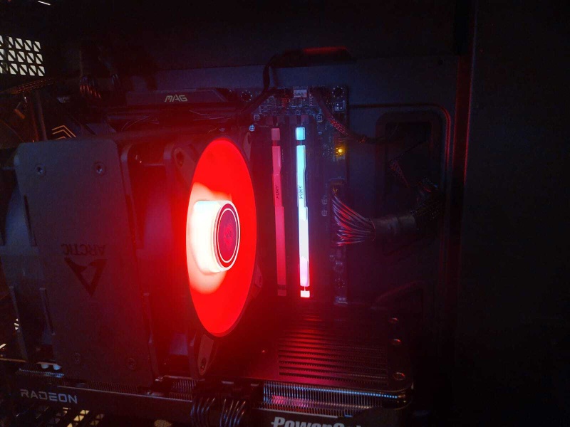

Hoi,
Ik heb door Azerty een pc in elkaar laten zetten, heb hem zojuist ontvangen en klaargezet. Echter valt het mij op dat de koeler voor de cpu erg scheef gekanteld zit naar boven en de gpu gekanteld omlaag.
Is dit erg en moet ik hiermee terug naar de klantenservice van Azerty (en de pc terugsturen) of kan dit verder geen kwaad en hoort dat zo?
edit: nu wel met plaatjes
Zie foto's.
cpu koeler
Afbeeldingslocatie: https://tweakers.net/i/mOJajjbnW8t-orF1itfMCB5HSgA=/x800/filters:strip_icc():strip_exif()/f/image/7TaSAIhYzfbDCMU6DkoFA1nS.jpg?f=fotoalbum_large
gpu
Afbeeldingslocatie: https://tweakers.net/i/wopzaQ609HpIZoou5z3OmtfJVRE=/800x/filters:strip_icc():strip_exif()/f/image/vFp6lKxH9kTYiygpzms6ZTvc.jpg?f=fotoalbum_large
[ Voor 82% gewijzigd door Runeys op 15-04-2025 13:49 ]

Dit hoort niet zo wat mij betreft. Ik zou hem wellicht ook niet opstarten.
Deel deze foto's eerst eens met de winkel? Wat zeggen ze?
Het lijkt wel alsof de GPU op de verkeerde slots zit geschroefd. Wat er met de CPU koeler is gebeurd is onduidelijk... je zou haast denken dat hij niet helemaal 'seated' is.

S0epkip schreef op dinsdag 15 april 2025 @ 13:50:
... Wat er met de CPU koeler is gebeurd is onduidelijk... je zou haast denken dat hij niet helemaal 'seated' is.
Kijken naar de 1e foto, dan is de CPU koeler wel recht tov het geheugen.
Je zou bijna denken dat het moederbord niet goed in de kast is geschroefd...
Of dat er support ontbreekt onder het moederbord.

Denk niet dat het de moederbord is, die koeler zit er gewoon niet recht op lijkt wel. Ik zou zeker even zsm contact opnemen met Azery want dat klopt zeer zeker niet.
Ook lijkt op 1 van die fotos duidelijk te zien alsof de GPU er ook niet erg recht inzit?? Nou kan een GPU beetje hangen naar beneden bij sommige gpu`s maar op jou foto te zien is die scheef naar boven ofzo? Raar zeg dit. Wel slecht gebouwd, ook niet eens gecontrolleerd ofzo ??

Het lijkt mij dat ze de videokaart achteraan 1 slot te laag hebben ingeschoven tegenover het PCI express slot waardoor de videokaart getorst zit.

Ik denk een geval van transportschade. Doos ondersteboven een flink klap gehad?
Zowel de cooler als de GPU bewegen tegen de zwartekracht in zeg maar. Tenzij je de door up-side-down houdt.

Malantur schreef op dinsdag 15 april 2025 @ 14:34:
Het zit zo scheef dat het daar op lijkt. Maar nog 1 slot boven de GPU vrij hebben met een afdekplaatje bij de kast is normaal.
Ik ga ook voor een flink klap van onderen waarbij de GPU en CPU koeler omhoog geramt zijn. Dat het zo blijft zitten met een moederbord dat wel normaal lijkt te zitten geeft aan dat er dingen heel hard verbogen zijn.

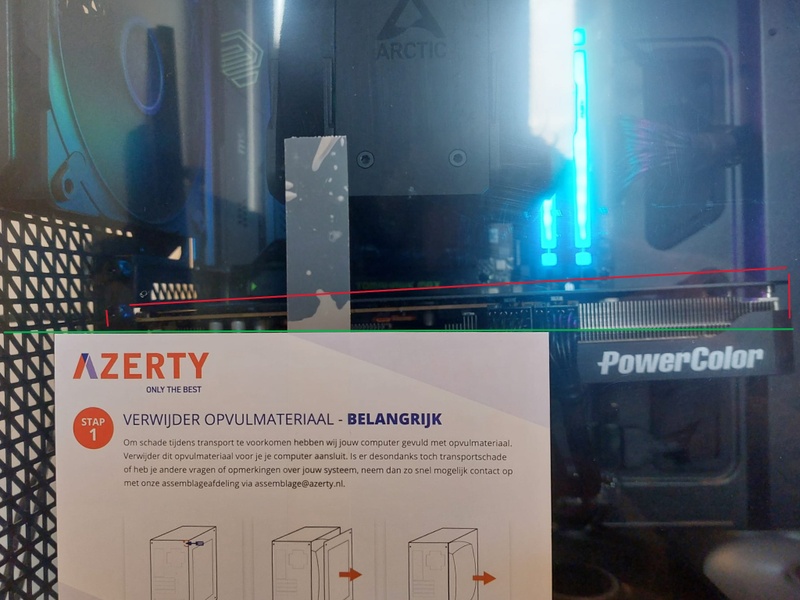

Op de foto's niet goed te zien,
A. zit de kaart wel goed in 't slot?
B. Is de kaart nog vlak of zit er een warp/wokkel in?
  • Runeys
  • Registratie: Oktober 2023
  • Laatst online: 21-04 18:03
PROnline schreef op dinsdag 15 april 2025 @ 14:45:
A. hij wordt door hw info herkend, hoe kan ik dat verder nog controleren?
B. het lijkt erop alsof die niet helemaal plat meer is, maar ik heb geen tool om dat mee te controleren.
Heb geprobeerd een foto zo recht mogelijk van tde voorkant te maken, het lijkt erop alsof de rechterkant nu plat is, maar links zie je de achterkant nog.
Afbeeldingslocatie: https://tweakers.net/i/bdnGxFkDheMYvruYMfONmoUTYfY=/800x/filters:strip_icc():strip_exif()/f/image/XwnEY8D9NFEfKnTZeHt7vHV4.jpg?f=fotoalbum_largeAfbeeldingslocatie: https://tweakers.net/i/NGmmmBWIinilvbpF1KDDFsRqLOA=/800x/filters:strip_icc():strip_exif()/f/image/F98zREye3fvbLZWRK18IiVGs.jpg?f=fotoalbum_large

Vwb de videokaart heb ik de indruk dat de achterplaats iets te laag is vastgeschroeft
Afbeeldingslocatie: https://tweakers.net/i/stCnS9mgoKEzYEhb8IEeGYdDr8o=/fit-in/4920x3264/filters:max_bytes(3145728):no_upscale():strip_icc():strip_exif()/f/image/IdCYrBPyjC11wyxWjXBCBTjJ.jpg?f=user_large
Eerste dat in mijn opkomt is dat die drie schroeven iets losdraaien en die brackets iets hoger vastzetten
CPU cooler is niet goed te zien wat dat kan zijn. Dat deel zit onder die dikke cooler dus ook lastig fotograferen.
Het lijkt mij niet dat het by design is.
Wel slordig als dit zo bij Azerty is weggegaan

Ik zou de videokaart er even uithalen (PC uit en powerkabel uit het stopcontact, powerstekkers los, schroefjes los en bij de aansluiting op het moederbord zit meestal een lipje dat je even naar achter of omhoog moet halen om 'm er uit te krijgen.
Dan op de tafel leggen en kijken of het plat is. Issie niet plat, dan zou ik bij Azerty aangeven dat je graag een recht exemplaar wenst.
Voor de processorkoeler is het eigenlijke een identiek verhaal, alleen moet je daar wat meer moeite doen om 'm er vanaf te krijgen.

Zou het kunnen dat de videokaart door de stugheid van de stroomkabel omhoog geduwd wordt?

update: Telefonisch contact gehad en Azerty stuurt 2 nieuwe ram sticks (dan wel van een ander merk, maar met zelfde timings) zodat ik kan testen of die het probleem verhelpen.
Heb hem vandaag weer terug ontvangen. op de foto's iets minder goed te zien, maar de gpu ziet er nu wel netjes recht uit en ook de koeler staat 'bijna helemaal' recht. Maar dat is zo niet meer iets waar ik me zorgen om maak / aan stoor in ieder geval. ook is er geen deuk meer in de gpu voor zover ik kan zien. Azerty heeft ook iets vervangen want een levertijd had van 2-3 dagen, en in de nieuwe retour order zie ik de koeler en gpu staan, maar het is me dan nog niet helemaal duidelijk of zie die beide vervangen hebben. had daar graag een korte toelichting op gehad. in de andere doos zat een paklijst waarop staat dat de koeler en gpu zijn vervangen en het e.e.a. getest is.
Wat me wel ietsjes zorgen baart is dat ik na een run van 3d mark -> timespy en vervolgens via windows op de knop opnieuw opstarten druk 1 van de ram sticks geen licht meer geeft en het moederbord een geheugen faal led lampje laat branden.
edit: zojuist na 5-10 minuten niets doen in windows weer op opnieuw opstarten gedrukt en weer hetzelfde issue (zie afbeeldingne onder) dus ligt dan niet aan intensief ramgebruik.
Als ik dan de pc uitdoe met de powerknop en vervolgens aanzet start hij wel netjes op en doet alles het weer. als ik na het opstarten weer op opnieuw opstarten druk werkt het ook zonder problemen.
In ieder geval vandaag 2x voorgekomen (in de afgelopen 3 uur dat ik hem terugheb). Net nogmaals getest voor de zekerheid nu lijkt het wel te werken, maar voelt toch iets minder goed.
Wat kan ik doen om dat te controleren / na te gaan? Ben dit weekend verder niet thuis maar dan kan ik er vanaf maandag evt. verder naar kijken of weer terugsturen als dat nodig blijkt.... zou wel heel teleurstellend zijn.
Ter info, ook issue met afbeeldingen gedeeld met Azerty via de mail en ga zo even telefonisch contact opnemen

ram stick zonder lampjes / met foutmeldingsled op mobo.
