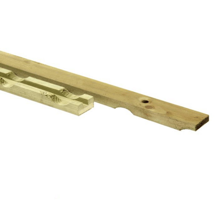

Gebruik hiervoor geen panlatten maar ventilatielatten.
Afbeeldingslocatie: https://tweakers.net/i/4IfIuJP_4_m0M5PByvJwVldkTPA=/fit-in/4000x4000/filters:no_upscale():strip_exif()/f/image/ZuOhNHCKKJlD5UZS1IlCMEqt.png?f=user_large
Afhankelijk van het type gevelbekleding kan je ze zowel horizontaal als verticaal plaatsen.
