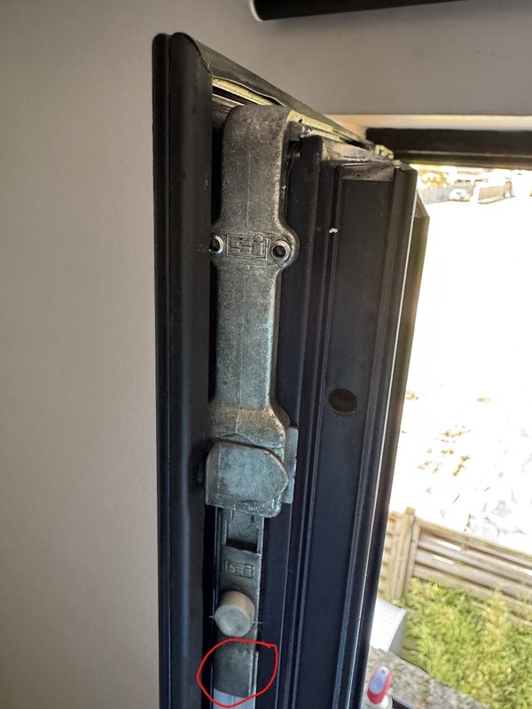

Hallo,
Defecte overbrenger in een kiepraam.
Als ik een vervang onderdeel zou vinden zou ik deze kunnen vervangen.
Het is mij niet meteen duidelijk hoe ik deze kan losmaken van de "schuiflat" (zie rode circel). Ik vermoed dat die vasthangt met een pin in een gatje, maar de twee delen schuiven in het kozijn. Kan ze dus niet zomaar naar voor trekken vermoed ik.
Hoekdeel zou ik er dan langs boven kunnen uitschuiven.
Afbeeldingslocatie: https://tweakers.net/i/swAzORxj0fv1UW-_ewcfBq2NQAs=/x800/filters:strip_icc():strip_exif()/f/image/YZpUZkiewIO5nUJmyzhDi1ki.jpg?f=fotoalbum_large

De klink eraf schroeven :)

Google even op het merk ( SI draaikiep beslag ) waarschijnlijjk kan je vandaar zien hoe en wat.
En verwacht dat je vanaf de bovenzijde wat moet verschuiven of los draaien, zodat het vanaf boven los komt.
Soms is het makkelijker om het hele raam deel er uit te halen, dan kan je overal makkelijk bij.
Heb je al vanaf de bovenzijde gekeken en wat er beweegt als je de knop draai, wel een palletje indrukken, anders werkt de knop niet.
Kijk op Youtube. Komt meestal op de zelfde bewegingen, verschilt niet heel veel per merk.
