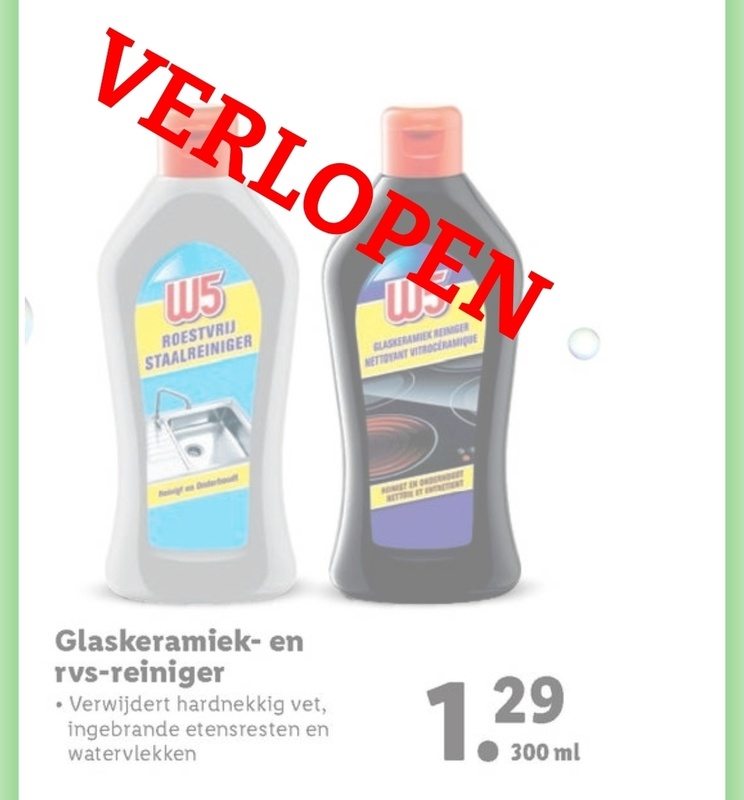

Ik kook al 30 jaar op een inductieplaat en inderdaad met een klein flesje speciale glaskeramiekreiniger en een zachte keukendoek krijg je je plaat weer in nieuwstaat. Dit gebruik je alleen op plekjes die je op een andere manier niet wegkrijgt. Het is handwerk, dus je kan wel even bezig zijn, maar het resultaat is geweldig. Ook de opdruk wordt totaal niet aangetast.
Ik heb nog een flesje van de Lidl staan, en dat werkt perfect. Staat zelfs op dat het juist voor Schott glas is. (Dat is de fabrikant van de glasplaten op de inductiekookplaten.)
Je doet echt jaren met zo'n flesje. Nooit Cif gebruiken, dat is veel te grof!

Helaas heb ik niet kunnen vinden welk schuurmiddel er in HG of W5 reiniger die hierboven worden genoemd, zit. Het zou me niet verbazen als dat ook kwarts is.
