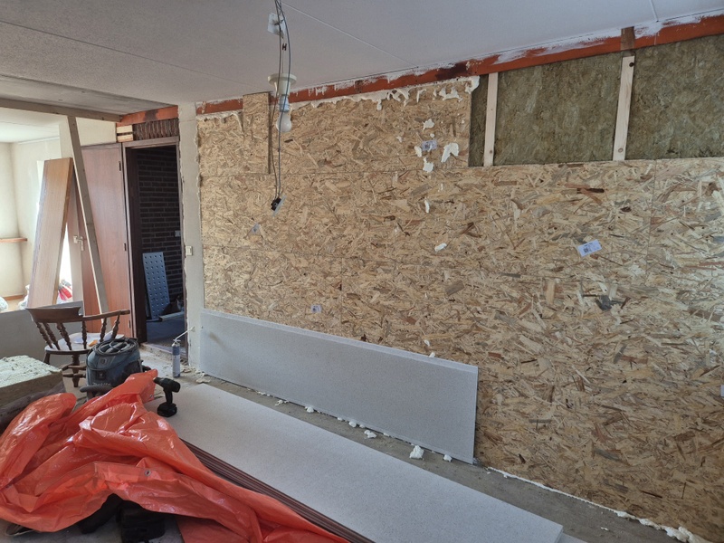

We hebben van het weekend 2 wanden gezet met fermacell, tenminste grotendeels.
Nu komen we er achteraf achter dat het waarschijnlijk beter is om deze te lijmen.
Het gaat om slimline fermacell platen van 2600x600x12 met 2AK.
Verwachten jullie dat dit problemen oplevert? We hebben wel speciale gaasband voor fermacell en hopelijk is dat voldoende. Maar er is nog niet gestuct dus zou ze natuurlijk altijd nog los kunnen draaien en lijm er tussen stoppen, maar liefst haal ik ze er niet af natuurlijk.
Afbeeldingslocatie: https://tweakers.net/i/4PBfYU8GNkNj7vyod7Nr4P8qKBk=/800x/filters:strip_icc():strip_exif()/f/image/sGaVvcjh82eeaALwuY129eib.jpg?f=fotoalbum_large

persoonlijk zou ik hier en daar een extra schroefje zetten ( de h.o.h afstand lijkt wat ruim) en lekker de boel dicht smeren.

Die hoeven niet gelijmd, nog een paar extra schroeven en dan gebeurt er nooit meer wat mee. Zo zitten ze hier ook alweer jaren tegen de muur, zelfs nog op houten verdiepingsvloeren waarbij het eerder iets zal bewegen.

Vloerplaten zijn tand groef, die hoor je te verlijmen (aan elkaar).
Deze platen hebben zo te zien afgeschuinde kanten, zou niet weten hoe je die goed zou moeten lijmen.
Wel doe je normale gipsplaten om de 30 cm schroeven (dus ook nog midden in de plaat) maar gezien de hogere stevigheid van fermacell is dat wellicht niet nodig.

Cyriel85 schreef op maandag 14 april 2025 @ 12:33:
Klopt die zijn afgeschuind inderdaad. Een vriend van me die geholpen heeft, heeft alleen de andere wand liggend geplaatst. Die heeft ie gedaan om makkelijk te werken met de isolatie, die hoefde dan niet gesneden te worden, maar er was veel minder verlies van fermacell. Hebben natuurlijk wel meer rechte naden nu maar ook dat komt echt wel goed na stucen ;)

twain4me schreef op maandag 14 april 2025 @ 12:10:
Ja er komen zeker nog meer schroeven in. Heb duizenden schroeven dus zet er liever eentje teveel in dan te weinig :)

We merken nu na t stucen dat we toch al scheuren over de naad hebben jammer genoeg. Maar dat is ook bij de gelijmde stukken. De stuc kan dit nog wel wegwerken, maar blijft toch altijd balen zo'n scheuren na net vers stucwerk :-(

Waarmee is dat gelijmd? Met pur oid? Het ziet er niet uit als voegenlijm.
Fermacell heeft de voegenlijm in het assortiment, daarmee heb ik alle rechte kanten gelijmd (geen AK plaat) en geen enkel scheurtje in >150m2 fermacell plaat. Dat spul wordt sterker dan de plaat zelf. Rechte platen met die lijmvoegen vind ik trouwens een topsysteem. Nul scheuren, gemakkelijker strak te krijgen. Geen AK platen meer voor mij.
Bij de AK plaat is lijmen inderdaad niet nodig maar dan moet er wel een gaasbandje in om scheuren te voorkomen. Dat lees ik niet terug, is dat wel gedaan?
AK platen nemen om rechte overbrengingen te voorkomen en dan liggend monteren waardoor er toch rechte overgangen onstaan is wel een beetje gek :)

Er is zowel (deels) fermacell lijm gebruikt als overal gaas erop gezet.
Wat wel een groot nadeel was, was dat direct na t stucen het heel warm was buiten, daarna ineens koud en vochtig en nu weer warm en droog. Dus het heeft wel wat te verduren gehad.
Dat het bij de randen op de muur scheurt is redelijk gebruikelijk, maar echt jammer dat ik het op de naden zie :-(
De wand waar ook wat pur tussenzit is overigens niet gescheurd😬
