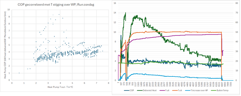

Ik ben in bezit van een Samsung 16kW warmtepomp en heb deze week een service tool gekocht om die maar eens helemaal door te lichten.
Aanleiding is een tegenvallende COP sinds ik hem heb. Lief als ik wilde zijn heb ik hem altijd op de maximale flow van een niet-toerengeregelde pomp met water doorstroomd denkende dat dat de maximale COP zou geven.
Dit weekend heb ik hem 2x uren lang tegen mijn 3000 liter warmte opslag aan laten drukken en toen allerleid correlaties getrokken. De meest opvallende is COP versus de temperatuurstijging over de warmtepomp:
Afbeeldingslocatie: https://i.postimg.cc/J0D5LQLg/COP-correlatie-vs-delta-T.png
Veruit het grootste aantal punten van deze test heeft hij stabiel met een uitlaat temperatuur tussen 45C en 50C lopen draaien. Omgevingstemperatuur is urenlang stabiel rond de 20 °C geweest.
Tot een graad of 4 opwarming is de COP laag maar wel stabiel stijgend en vanaf 4C en hoger is hij eigenlijk gewoon op specificatie. Onder de 4 °C opwarming ook veel uitschieters naar beneden.
De extreem hoge COP punten zijn momenten waarop de warmtepomp afregelt. Dan zakt elektrisch vermogen meteen maar thermisch vermogen ijlt na.
Kan iemand mij vertellen wat er fysisch gebeurt in die warmtepomp dat dit kan verklaren?
Het rendement van de compressor (Twin Rotary type) zou in deellast op zich niet hard moeten veranderen als ik de oude wetenschappelijke literatuur daarover moet geloven. Maar er gebeurt in elk geval duidelijk iets onder de 4°C dat het rendement steeds harder de nek om draaide tijdens deze test.

Dit is de run van vandaag....minder gek dan de vorige maar wel vergelijkbare trend.
Rechtse grafiek: Alleen T buiten, Tin en T uit staan op de rechter Y-as. Rest op de linker Y-as.
3 Seconden tussen elk meetpunt.
Run was van pakweg half 3 tot 20 uur.
