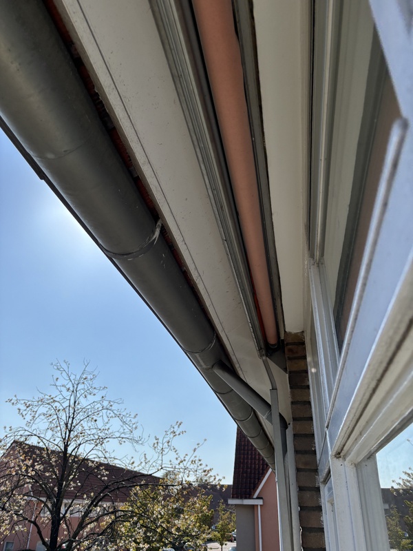

Ik heb een sociale huurwoning overgenomen die ik nu aan het opknappen ben. De vorige bewoner was overleden, en de woning was volledig leeggeruimd.
Nou hebben ze over het hoofd gezien dat er nog een zonnescherm geïnstalleerd was. Die was dus van de vorige bewoner en kan ik nu gewoon gratis overnemen. Het enige probleem is dat ik geen idee heb wat voor model het is, en hoe ik hem moet in- en uitklappen. Ik heb geen afstandsbediening en ik zie ook geen haakje waaraan ik het handmatig uit kan klappen.
Ik heb geen enkel verstand van zonneschermen dus hopelijk kunnen jullie me helpen! Zie onderstaande foto’s.
Afbeeldingslocatie: https://tweakers.net/i/0ASK_EpO3Bl0-HwV4Rm703LONYQ=/x800/filters:strip_icc():strip_exif()/f/image/zUMI30KNIr30BftV4gf4tUko.jpg?f=fotoalbum_large
Afbeeldingslocatie: https://tweakers.net/i/Gj2ld0F39apPbAQV_hfKXMPKElk=/x800/filters:strip_icc():strip_exif()/f/image/nsFAH7lrMEuuYRJsRikSFSPi.jpg?f=fotoalbum_large
Afbeeldingslocatie: https://tweakers.net/i/vJHEQq1hvPaI-MaTxLWz7tpkHJY=/x800/filters:strip_icc():strip_exif()/f/image/l6hxo5W22cgDHTHaLAazGzzl.jpg?f=fotoalbum_large

Zit er geen rolband in de woning?

Nee, aan de binnenkant van de woning heb ik niks kunnen vinden waar ik het zonnescherm mee kan besturen.

Zit er aan de zijkant een metalen oogje om het met een stok te laten zakken?

Het ziet er naar uit dat het doek niet meer goed vast zit aan de balk. Grote kans dat deze al een tijdje buiten gebruik is.
Maar je moet even aan de zijkanten kijken denk ik of er band of draaioog zit.

Doek is los van de uitvalarm. De rol waar het band opgewikkeld wordt is leeg. Het scherm is buiten gebruik gesteld vanwege verregaande slijtage en daardoor vind je geen oprolautomaat in de woning.
Bespaar je een hoop gedoe en gooi dat ding eraf en neem iets fatsoenlijks, kost ook de wereld niet.

Heel duidelijk! Bedankt voor de info.
