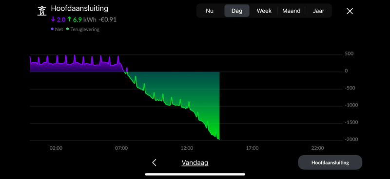

Goedemiddag Tweakers,
Afbeeldingslocatie: https://tweakers.net/i/RyH1f6FfnL97b3BjSXLEXlC7yYU=/800x/filters:strip_exif()/f/image/m1VQvx8VoVoVMlz4fkuxbdqP.png?f=fotoalbum_large
Wat je op de afbeelding ziet is een grafiek van de hoeveelheid stroom die ik gebruik en opwek. Ik ben vandaag niet thuis en heb dus een heel stabiel stroomverbruik. Echter zie je telkens pieken die heel regelmatig en periodiek een stijging van het verbruik aan lijken te geven. Ik heb zelf geen idee wat voor een apparaat zo regelmatig zo’n piek zou kunnen veroorzaken. Zelfs van een koelkast lijkt mij dit onwaarschijnlijk. Wat zou dit kunnen zijn?
Ik heb geen aquarium met een thermostaat of een cv ketel die constant het water op temperatuur houdt (dit laatste had ik eerder wel waardoor ik met name ‘s nachts elke keer piekjes in het gasverbruik zag. Dit heb ik inmiddels uitgeschakeld).
Ik zit zelf te denken in de hoek van een robotstofzuiger of dergelijke met een trickle charge.. Ik begrijp dat de enige perfecte methode om dit uit te sluiten het loshalen van alle apparaten is en dan één voor één aansluiten en wachten op wat er gebeurt.
Wat ik met dit bericht hoop te bereiken is dat iemand van jullie dit al eerder heeft gezien en of specifieke tips heeft.

Koelkast en/of vriezer. Mijn verbruik heeft vrijwel dezelfde pieken qua spreiding, alleen met wat meer hoger verbruik tussendoor.
Maar als je het zeker wilt weten, is het enige wat je kan doen wat je al zelf zei: dingen stuk voor stuk uitsluiten.

Klopt het dat het gaat om een piek van een minuut tot ca. 500 Watt?
In de loop van de afgelopen jaren bij mij ontdekt en zover mogelijk uitgeschakeld:
- Elektrische radiator in badkamer met thermostaat op 18 (graden celsius);
- oudere diepvriezer;
- Close-in boiler.
Verder nog een zuurstof concentrator, maar die is onvermijdelijk.
Specs ...ik doe er niets meer aan.
Je zou wat wcd's kunnen voorzien van een Shelly 1PM of stekkers in een Ikea Inspeling plug stoppen.
Alles dan uitlezen via Zigbee/Home Assistant en je hebt gauw genoeg een overzicht.
Aan deze kant iig ook een koelkast, vriezer, cv, vloerverwarming pomp (welke 1x per 24u even aanspringt indien niet gebruikt)z die allen af en toe aansporingen. Kan zijn dat ze toevallig samenvallen en daardoor een hogere piek veroorzaken dan je zou verwachten?

Quooker.

Onze kokendwaterkraanboiler geeft hetzelfde patroon.

Ik heb op een aantal apparaten individuele meters zitten en het lijkt sterk op:
- Koelkast
- Vriezer
- Boiler
- Quooker
Of elk ander apparaat dat iets warm of koud moet houden
