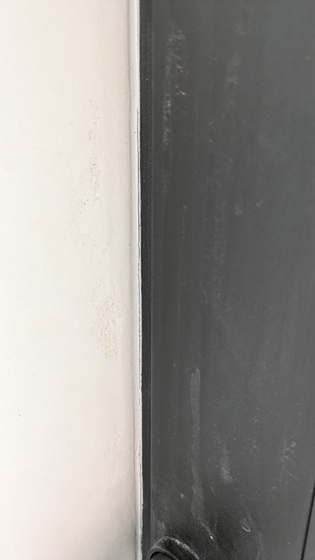

Hoi,
ik heb m'n aluminium kozijnen aan de binnenzijde gekit met acryl anti-crack kit (den braven). Wou vandaag de muren spuiten maar zie dat de kit van kozijnen die in de zon staan allemaal aan 't scheuren zijn ;(
Had eerst overwogen om met hybriseal 2ps te werken dus die heb ik ook staan. Kan ik die beter gebruiken of wat adviseren jullie?
Scheurtje lijkt klein, maar als de zon erop komt, dan wordt 't wel 1mm.
Afbeeldingslocatie: https://tweakers.net/i/RquXu20oEZHyrifYXZGYYGT0Ez4=/x800/filters:strip_icc():strip_exif()/f/image/rCliwQgigK5b6L5Emfzh54Nk.jpg?f=fotoalbum_large

Het is zeker een brede kitnaad , meer dan 3 mm, dan wil het wel scheuren; afdekken met een strookje aluminium in dezelfde kleur als het kozijn is mijn idee.

Waar kijk ik naar?
Aannames:
- Het donkere is je aluminium kozijn?
- Je hebt een verticale voeg naar je muur en daar zit al Compriband tussen toch?
- Dit is de binnenkant? (normaal zit compriband aan de buitenkant)
Waarom is er kit gebruikt tussen de muur en de compriband?
