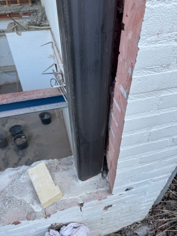

Zoals op de foto's te zien is de ligger wel in de menie gezet maar de klommen niet. Dat vond ik nogal opmerkelijk en ik heb dit nagevraagd bij het bedrijf die de muren hebben doorgebroken. Zij geven aan dat dit niet nodig is omdat de klommen binnen staan (niet in contact komen met vocht). Ik vraag me toch ook af of dat wel wenselijk is? Ik spuit ze nog wel even in maar bij de zijkant kom ik natuurlijk nooit meer bij...

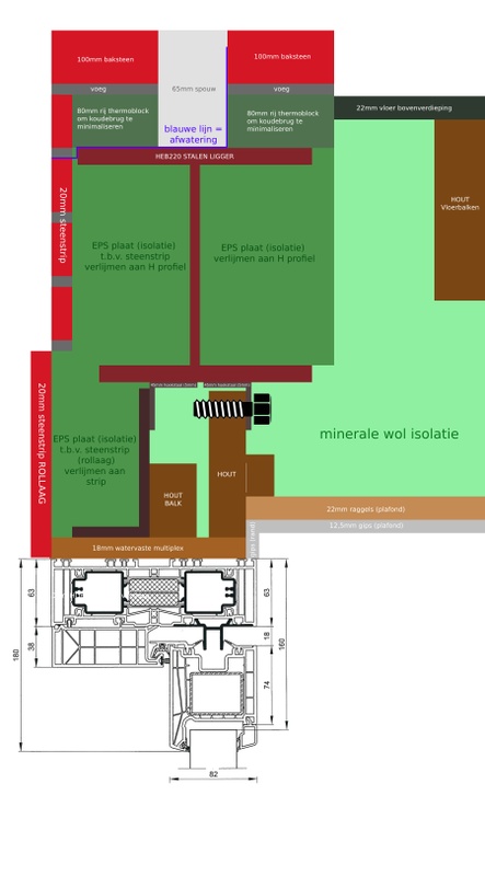

Ik heb een tekening gemaakt hoe ik het nu voor ogen heb. Zoals te zien staan de buitengevel en kolom met elkaar in verbinding en lijkt mij een enorme koudebrug. Aan de binnenkant kan ik dit oplossen door daar PIR toe te voegen, is het op deze manier voldoende?.

De stalen kolommen staan buiten de isolatieschil dus moeten geconserveerd worden, het advies is zelfs thermisch verzinken. Gezien dit niet meer haalbaar is zou ik het lekker dik in de menie zetten, 2 lagen.

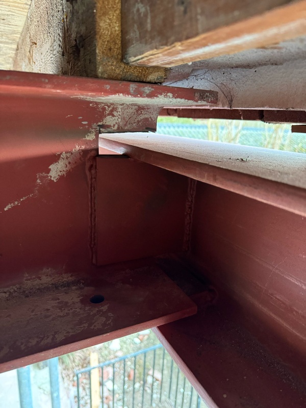

Een constructeur heeft een berekening gemaakt, een gerenommeerd bedrijf dat gespecialiseerd is in muurbraken heeft de gevel doorgebroken en de constructie geplaatst. Ik heb dit bewust door een groot NL bedrijf laten doen omdat ik er zeker van wou zijn dat het goed gebeurde. Helaas het ik het vermoeden dat het toch wat slordig is gedaan (kolommen niet in de menie, ligger niet waterpas). Bij een doorbraak die binnen is gedaan staat wel alles in de menie, ook wel weer bijzonder.
Waarom de constructie op deze manier is geplaats is misschien te verklaren omdat er nog een dikke 240mm balk in het plafond van de woonkamer ligt. Deze is aan de nieuwe ligger gelast:
Afbeeldingslocatie: https://tweakers.net/i/7ZiSAo8dwrKsydTjscQfmaPlVA4=/x800/filters:strip_icc():strip_exif()/f/image/5olVXETWHcpJfIaDlpU0X9s9.jpg?f=fotoalbum_large
Afbeeldingslocatie: https://tweakers.net/i/DDEKQ3LVVp5VPkXFTtWULKjbqeM=/x800/filters:strip_icc():strip_exif()/f/image/ALrOSG6uHbZvop4IIvVdn1I8.jpg?f=fotoalbum_large

Ik heb ook een plaatje gemaakt voor het idee voor de bevestiging van de pui aan de liggers:
Afbeeldingslocatie: https://tweakers.net/i/vS7aCO4iIYK74paSBzlQQnrwlfc=/x800/filters:strip_icc():strip_exif()/f/image/E3nyQX6XFWGmeh9Wx9x5efG2.jpg?f=fotoalbum_large

Ik zou geen gevelstenen plaatsen, en aan de buitenkant 80mm isoleren met pir.
Dan tot de onderkant van het dakoverstek een houten gevelbekleding ervoor.
Of
50/60mm pir en steenstrips.
Sowieso zou ik het staal binnen de geïsoleerde schil houden.
Anders krijg je hoe dan ook een koudebrug.
Vocht gaat condenseren op het staal, en druppelt dan op je gipsplaat.
Op den duur gaat dit vlekken en schade opleveren.
Je hebt pir wat verlijmd is met plaatmateriaal wat je kan stuccen, of waar steenstrips op gelijmd kunnen worden.

Je zou voor de bakstenen ook Themoblock kunnen gebruiken, hiermee verminder je gelijk een koudebrug. Thermoblock
Er zijn meerdere mogelijkheden voor deze soort stenen.

Bedankt voor het meedenken en de informatie. Die steentrips en het thermoblock lijken top!
Daarmee blijft de achtergevel toch karakteristiek (rollaag i.p.v. een kunststof plaat), is het ook nog zo goed mogelijk geïsoleerd en het lijkt uitvoerbaar. Ik heb een nieuwe tekening gemaakt en ga dit met de metselaar bespreken.
Bij de kolommen overleg ik ook of ze daar steenstrips op isolatie willen toepassen. _/-\o_
