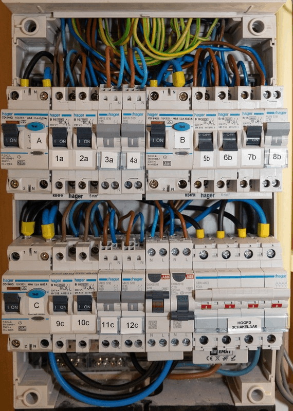

In mijn 3Fase groepenkast zit deze als 3 Fase schakelaar (voorbereid).
https://hager.com/nl/cata...-polig-63-a-grijze-tuimel
Inmiddels met kap, maar als volgt geschakeld:
Hoofdschakelaar naar de twee groepen (met interne aarlek links ervan).
En vanuit daar weer doorgelust naar de 3 andere aardlek schakelaars.
Afbeeldingslocatie: https://tweakers.net/i/7a0Q5nle4UnJCnp67hKspAqK3Gg=/x800/filters:strip_exif()/f/image/3otUJUVLWJWBa7O3CXiTMZRc.png?f=fotoalbum_large
Wat gedaan is, (wellicht ovor jou ook handig), is de beltrafo eruit gejast, en die middels een 220V WCD stekker in een extern kastje gehangen. Scheelt weer een dubbele positie.
Oh en nog een tip, die inprik dingen die ik heb bij 3, 4 + 11 & 12 waren volgens een échte elektricien (geen aannemer die ze had geinstalleerd) niet de voorkeur. Liever die met schroeven pakken als je toch gaat saneren. :)
Persoonlijk, láát het doen. Heb nog wel een foto desgewenst van hoe mijn 'aannemer' 't had gerealiseerd mocht iemand dat willen zien. Op basis daarvan (en ontstane schade daardoor), laat het doen door iemand die écht verstand heeft van zaken.

Je hebt een 3 fasen hoofdschakelaar nodig welke 4 posities breed is.
(3x fase en 1x nul)
Op de afbeelding van @Verwijderd zie je die recht onderin zitten en dat is een 63A variant. Jij kunt volstaan met een 40A variant, bijv. de Hager SBN440.
Zijn tip kan een uitkomst voor je zijn, op voorwaarde dat de overige aanpassingen in de groepenkast t.b.v. het elektrisch koken al zijn uitgevoerd.
Ik denk dat het goed is om een foto van de huidige groepenkast te plaatsen zodat er een betere beoordeling van de situatie gemaakt kan worden.

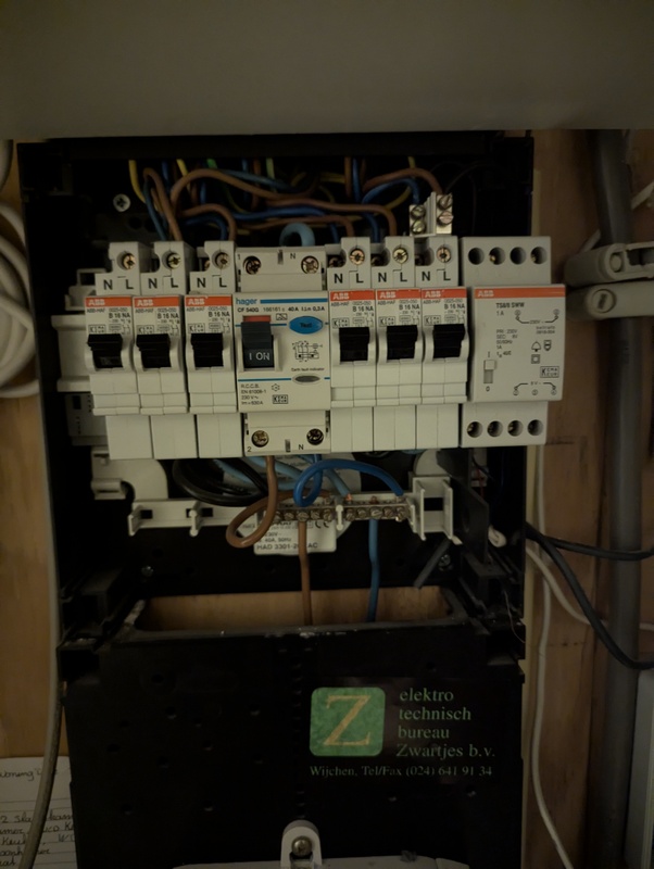

@jvanderkroon in een losse kast idd.
@olof die van SEP had ik ook gezien, maar Vind Hager kwalitatief toch een stuk beter
De beltrafo eruit halen had ik ook al aan gedacht.
Maar een smalle zoals genoemd in de OP scheelt gewoon veel werk.
(en de woning is een voormalige huurwoning, dus ik heb nog genoeg te doen.)
Saneren van de meterkast gaat tzt zeker gebeuren, maar voor nu zou de smalle schakelaar gewoon een mooie oplossing zijn.

Deze meterkast kun je het beste gelijk vervangen. Niet omdat deze onveilig is, maar simpelweg omdat deze vol zit en 'ouderwets' is. Een kookplaat kun je gerust op een enkelfase aansluiting plaatsen; half Nederland heeft een kookgroep in de meterkast om zo 7.4 kW naar de kookplaat te laten gaan, en dit werkt ook gewoon goed. Maar:
1) Bij jou in de meterkast past geen extra groep voor een kookgroep. Ga je voor een driesfase aansluiting dan heb je ook een driefase automaat nodig, en deze is drie units breed. Dat gaat nooit en te niet passen. Een kookgroep is twee units breed, en deze kun je met wat creativiteit er nog wel in proppen.
2) Maar deze nieuwe kookgroep wil je ook achter een aardlek plaaten. Die zit er nu niet en past niet.Een aardlek is één tot twee units breed voor een enkelfase.
3) Over de aardlek gesproken, de helft van je meterkast heeft geen aardlek. Eigelijk wil je wel een extra aardlek plaatsen voor de drie groepen die dat niet hebben.
4) En wanneer je bezig bent met zaken bijplaatsen dan is een hoofdschakelaar ook erg prettig om in de meterkast te hebben. Deze zijn ook twee tot drie units groot.
Al met al wil je dus twee aardlekken (4 units breed samen), een kookgroep (twee units) en een hoofdschakelaar (twee units) bijplaatsen. Ofwel, je hebt hiervoor acht units aan vrije ruimte nodig. Door je beltrafo buiten de meterkast te plaatsen kun je twee units vrijmaken. Ofwel, het gaat gewoon niet passen.
Je noemt zelf dat het een klushuis is. Mijn advies zou daarom ook zijn om de meterkast te vervangen, ipv aan dit dode paard proberen te trekken :P Je meterkast is verder wel veilig, maar deze is gewoon vol. En erg minimalistisch....

Probleem is alleen dat de netbeheerder de verzwaring naar 3x25 gewoon NIET uit gaat voeren als er niet op voorhand al een geschikte hoofdschakelaar aanwezig is (en een elektricien er officieel ook niet aan mag gaan werken zónder bij de wijzigingen zo'n schakelaar te gaan plaatsen waardoor de enige mogelijkheid nu eigenlijk alleen nog maar het plaatsen van een volledig nieuwe kast is tenzij de TS eigenhandig aan het rommelen gaat......).
@Motorfret
Hoeveel ruimte is er nog vrij (te maken) bóven dat kastdeel wat we nu op de foto zien? Daar zal toch nog wel een kastdeel / Din-Rail module boven passen, hoop en denk ik?
Die 40A Aardlekschakelaar (Hager module in de kast) is IMHO ook wel érg optimistisch gekozen voor de huidige 1x35A(?) Net aansluiting.
