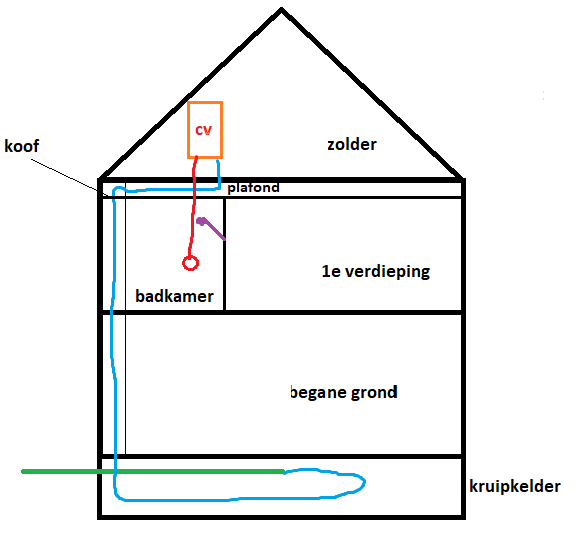

De waterdruk in de douche in niet denderend. Dit zal te maken hebben met dat er 16mm flex leidingen zijn gebruikt en niet ideale leidingloop. In de kruipkelder kan ik nog bij de leidingen. Daarna gaat t koof en plafond in en kan ik er niet bij.
Waar ik wel bij kan:
vanaf de hoofdkraan is eerst een 22mm koperen leiding door trapkast. Die gaat vervolgens de kruipkelder in waar hij over gaat op 16mm flex met al redelijk snel een haakse bocht erin. De leiding loopt door tot aan de koof.
Vanaf de koof naar zolder, maar de CV. De douche bevind zich direct onder de ketel. Leidingen zijn allemaal weggewerkt in koof/plafond/muur.

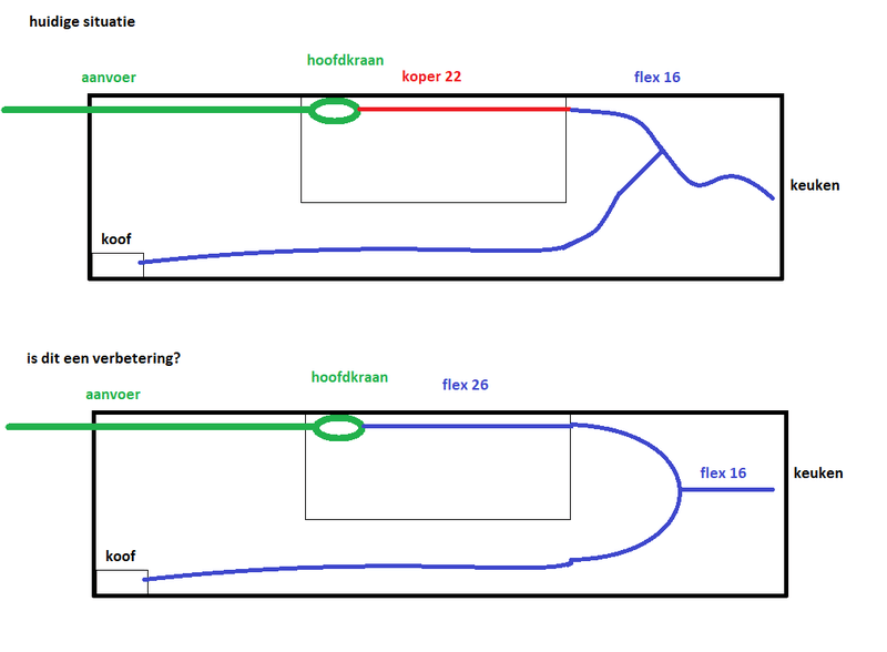

Ik kan dus in de kruipkelder de 16mm flex leiding vervangen voor 26mm flex waarbij ik ook de haakse bocht eruit haal. Ik schat dat dit deel van de leiding 6 meter is. De winst zal m denk ik met name zitten in de haakse bocht die eruit gaat. En ook wat minder weerstand doordat een deel van de leiding groter is geworden.
Tegelijk blijft alles vanaf de koof natuurlijk t zelfde.
De grote vraag waar ik vooraf benieuwd naar ben: gaat dit naar verwachting winst opleveren qua waterdruk bij de douche?

Takken ze koud voor de douche ook bij de CV ketel af van die 16 die in de koof loopt? Zit daar ook weer een t-stuk op zolder voor de badkamer?
Zitten er andere aftakkingen op die leiding in de koof?

Er is nog een aftakking naar de wastafel in de badkamer. Ik denk vanuit de koof.
En vlak voor de ketel (ik denk in plafond) zit nog een aftakking voor t koud water van de douche.
Hoe dit precies loopt weet ik niet.

Je hoofdleiding naar zolder is een 16mm meerlagen. Dat is je probleem.
Is die aftakking naar de keuken een T-stuk in de flex? Dat levert altijd extra weerstand op.
Als je dat stuk vervangt door een van 25 en pas zo dicht mogelijk richting CV pas verspringt naar 16 kom je wat beter uit qua druk. Maar verwacht hier echt geen wonderen.
Het is erg jammer dat er 1x 16 leiding door de koof naar boven gaat en ook daar aftakkingen in zitten. Dat is gewoon niet hoe het hoort. Doordat je allerlei aftakking in je dunne standleiding maakt daar verminder je druk nog heftiger.
Beter zou zijn om de hele standleiding omhoog te vervangen met 26, maar dat zal erg uitdagend zijn.

BlueKeenan schreef op vrijdag 11 april 2025 @ 15:01:

Ik weet dat dat de echte oplossing gaat zijn. Maar dat is pas iets om te doen als de badkamer een keer wordt gedaan. Dan is die koof te openen. Dan is vanaf de 1e verdieping wel naar beneden en boven te werken.
De koof is ook niet goed open. Er zit zooi/pur in ofzo. Ik heb al eens geprobeerd er een extra PVC elektrabuis doorheen te krijgen en dat lukte niet.
Het T stuk naar de keuken is idd flex.
  • BlueKeenan
Vervang dat eerste stuk maar door zoveel mogelijk 26.

Keertje met een camera in die koof anders wellicht om te zien of je een route kan vinden. Dan zou je naar een echte oplossing kunnen, met een camera kan je wellicht wel beneden komen omdat je kan zien. Touwtje er aan misschien lukt het. Als je al naar 2x 16 zou kunnen zou veel schelen.

Als je enkel dat stukje 16mm in de kelder vervangt vraag ik mij af of dat je dat gaat merken, denk zelf namelijk van niet. Niet alleen is die 16mm leiding (12mm inwendig!) te klein maar ook heb je hier te maken met (extra) drukverlies door statische hoogte.
De druk verhogen met een hydrofoor zal verbetering geven echter is de enige echte oplossing de leiding te vergroten naar minimaal 20 mm maar het liefst 25/26mm tot aan de badkamer en met 20mm door tot aan de ketel.
Deze situatie klopt overigens ook zeker niet met de waterleiding normen, is er hier geen partij aansprakelijk te stellen?
