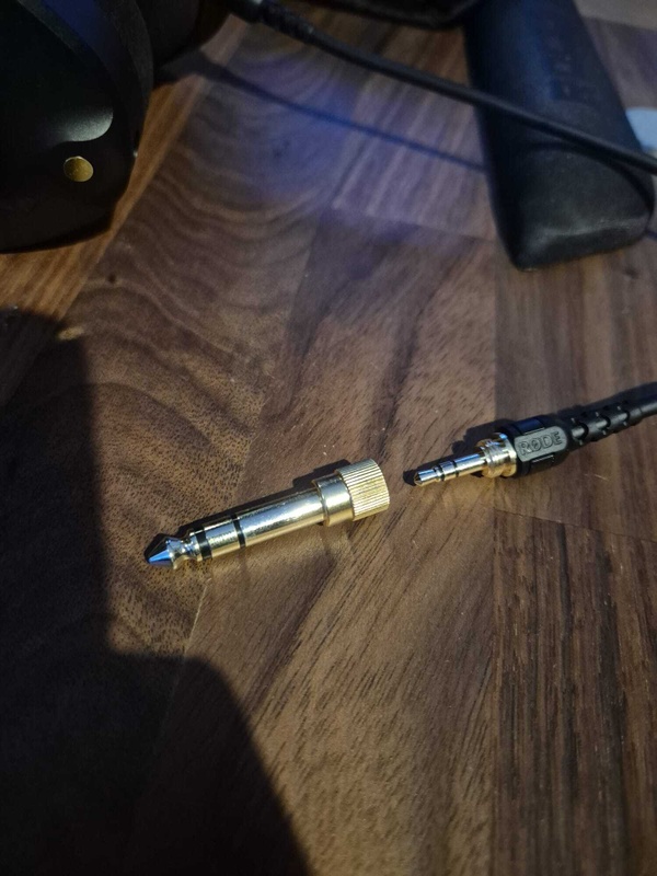

Hoi allemaal! Ik heb al een enige tijd een audio interface van Focusrite in gebruik (Focusrite 2i2 3rd gen). Ik gebruik deze voornamelijk voor mijn Presonus speakers en daar ben ik heel blij mee. Nu gebruik ik het sinds kort ook voor het aansluiten van mijn koptelefoon (Rode NTH-100) als ik moet editen. Wat me is opgevallen is dat het geluid uit de koptelefoon die via de Focusrite verbonden is, veel 'blikkeriger' klinkt en erg weinig lage tonen kan weergeven. Als ik de koptelefoon direct in de PC steek, is het geluid veel voller en geeft het juis veel meer tonen weer.
Het gaat om de Focusrite 2i2 en de software voor de Focusrite is up-to-date. De koptelefoon is een Rode NTH-100.
Ik heb een post gevonden op een internationaal forum waarbij iemand een soortgelijk probleem heeft. Daar hebben ze het over de vraag of de 'ringetjes' van de audio jack wel compatible zijn met de audio interface. Dit lijkt bij mij volgens mij te kloppen, maar ik weet het niet zeker.
Er zit wel een adapter over de 'kleine' jack heen zodat die aangesloten kan worden op de audio interface. Hieronder heb ik een foto toegevoegd.
Afbeeldingslocatie: https://tweakers.net/i/oZPZLJVnyuanDKjyt1ho7NEwEQM=/x800/filters:strip_icc():strip_exif()/f/image/8lAAoUvw42Lk59LaeevUjkFI.jpg?f=fotoalbum_large
Afbeeldingslocatie: https://tweakers.net/i/7qqDLOzpr-fMBc9Gve6uGHiygvs=/800x/filters:strip_icc():strip_exif()/f/image/3V16FU3LtsGDtZgTI1l93rcn.jpg?f=fotoalbum_large
Ik kan de koptelefoon ook via de PC gebruiken, maar via een audio interface is het net iets makkelijker. Het is wel fijn als het geluid dan ook goed is. Iemand enig idee wat ik kan/moet doen om dit op te lossen? Alvast bedankt! _/-\o_

Geen idee of dit helpt, maar druk eens op direct monitor knopje. Volgens mij is dit mono als je dit aanhebt, maar dat weet ik niet zeker. Enige wat ik mij kan bedenken ook.

Klopt inderdaad! Die staat ook altijd uit dus dat is helaas ook het probleem niet :'(

Het is in ieder geval de juiste adapter, want deze lijkt gewoon bij jouw hoofdtelefoon te horen en heeft dezelfde aansluitingen op de 6,3mm versie als op de 3,5mm jack.
Ik kwam er laatst achter dat Windows voor mijn (BT) oortjes twee verschillende uitgangsprofielen had, waarbij er eentje mono en geoptimaliseerd voor telefoongesprekken leek te zijn. Gekke gok maar misschien eens kijken of je installatie niet naar een dergelijk profiel overschakelt als je je hoofdtelefoon aansluit.

De Rode heeft een lage impendatie, dus die zou vrij makkelijk heel hard moeten kunnen. Het is een veelgemaakte fout om een 300 Ohm "Pro" koptelefoon te halen. Ik vrees mogelijk een probleem met de geluidskaart.
Helaas ben je niet de enige met een slechte output op gen3. In het producerstopic zijn er meerdere met vergelijkbare problemen (kraken, blikkerig geluid op laag volume, weinig output).
Voordat je van een defect uit gaat:
- de geluidskaart resetten naar defaults
- installeer de ASIO driverversie voor je geluidskaart, switch tussed de drivers tijdens het testen.
- probeer een andere koptelefoon (al lijkt ie gewoon goed te doen op de onboard).
- In het topic word ook gemeld dat de Focusrite na upgrade naar Windows 11 het ineens niet goed doet. Kun je testen op een oudere Windows versie, dan is dat aan te raden.
Post anders je vraag in dat topic, dan kunnen degene die er problemen mee hadden ook reageren.

De kabel en adapter heb ik voor de zekerheid vervangen door een 3.5 naar 6.3 jack (zonder adapter). Vervolgens ben ik in de instellingen gedoken en heb ik een optie voor 'spatial sound' gevonden. In Windows heet dat 'Windows Sonic for Headphones'. Met deze 2 aanpassingen is het geluid echt al een stuk beter!
