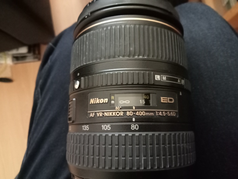

Wat betreft de lens die ik heb gekocht heb ik nog wel een specifieke vraag,maar dan zal er wel iemand moeten zijn die dezelfde lens ook heeft.
Er zit op de zijkant,linkerkant een schakelaartje voor de VR,die kan in 3 standen,off en on lijkt me logisch ;-)
Maar de 3e,bovenste is on met nog een extra symbool erbij wat me even niks zegt.
Wie kan me vertellen wat dat is en wat de functie/toevoeging op gewoon on ??
Een handleiding van de lens heb ik niet en een foto van de lens met een eventuele uitleg van die standen,ook niet gevonden op internet.
Wederom alvast dank voor de hulp/info :-)

Gelezen,maar het antwoord vind ik niet zo snel.
Bijgevoegd een foto van de lens "schakelaar" en de afbeelding

  • fockarty
  • Laatst online: 24-10 13:51
Zal zijn om je vr aan/uit te zetten, of altijd aan(scherp stellen/foto maken), of alleen bij foto maken of uit

  • Archer_VC10
  • Laatst online: 23:20
Je hebt ook een oudere lens dan de hierboven gelinkte handleiding, het is deze: https://www.mpb.com/nl-nl...-6d-als-ed-vr/sku-2751794
Als ik even snel een review er op nalees: https://kenrockwell.com/nikon/80400vr.htm dan klinkt dit niet als een lens waarmee ik vogels wil gaan fotograferen gezien de opmerkingen over de focus snelheid.
Voor de volledigheid, het is de Nikon 80-400mm VR FX AF-D f/4.5-5.6. Het is niet de latere ED versie zoals in de titel staat.

  • Tijgernootje
  • Registratie: April 2025
  • Laatst online: 07-05 17:13
Afbeeldingslocatie: https://tweakers.net/i/TqvaIzlDznOTIAyPrv5XGPSQK3Q=/800x/filters:strip_icc():strip_exif()/f/image/C3Fe98s8SLHxJT1WsTgJD8T7.jpg?f=fotoalbum_large
Archer_VC10 schreef op donderdag 10 april 2025 @ 23:16:
Het is dus WEL de ED versie die ik heb.
(of ik snap je verkeerd :?
  • Archer_VC10
Het is een lens met ED glas er in. Als ik hem op DPReview op zoek dan heet hij de Nikon AF Nikkor 80-400mm f/4.5-5.6D ED VR. Aangekondigd in 2000.
Maar ik denk dat meerdere mensen hier er van uit gaan dat je de latere Nikon AF-S Nikkor 80-400mm f/4.5-5.6G ED VR hebt welke in 2013 op de markt kwam. Dat was in ieder geval wel mijn eerste gedachte.
Het zijn beide lenzen met ED glas er in, excuus. Maar nog steeds: jij hebt een lens uit 2000 met de eerste generatie VR er in en zonder interne focusmotor, waardoor het een traag focusende lens is. De latere 2013 lens heeft een AF-S motor en zal een stuk sneller zijn qua focus-prestaties. Als je hiermee op jacht wil gaan naar vogels dan denk ik dat dit een beperkende factor zou kunnen gaan worden.
Ik heb ooit een 70-300 AF-G lens gehad die ook, net als jouw lens, afhankelijk was van de focusmotor in de body. Deze was voor mij niet rap genoeg. Ik heb deze verkocht aan iemand met een D1 en op die body was het ineens een erg rap focusende lens Maar ik had geen D1/D2/D3 geld.

Of ik tevreden zou zijn met deze 80-400 lens i.c.m. dit weer,dat kan ik niet zeggen,ik heb m immers gisteren pas voor het 1st gebruikt.
Zonder VR,is ook nog niet getest,dus ook daar kan ik nog niks van zeggen ;)
