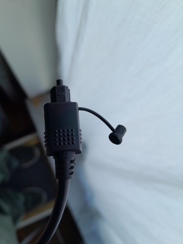

Afbeeldingslocatie: https://tweakers.net/i/GEvPOs6hftrfkC1HpUPERWHEux4=/x800/filters:strip_icc():strip_exif()/f/image/VpzTfETHIpfUCJRlshQLYOvG.jpg?f=fotoalbum_large
Afbeeldingslocatie: https://tweakers.net/i/GC9sI7IFdmmTk_LinGjN_g3U62Q=/x800/filters:strip_icc():strip_exif()/f/image/6PaxNbzxiPfajbC9iyfUrDM8.jpg?f=fotoalbum_large
Afbeeldingslocatie: https://tweakers.net/i/AhrHFcBVDFoeDSZc0QZe9YUEuek=/800x/filters:strip_icc():strip_exif()/f/image/50rZ74jAGvU5OwIjGVvmcU5D.jpg?f=fotoalbum_large

Zit er niet toevallig een defecte connector in? Is er misschien aan de optische kabel getrokken, stekker erin blijven steken?

Als ik naar je laatste foto kijk zit er idd nog een stuk connector in de optische INGANG. Deze moet je er sowieso uithalen. Als je namelijk naar foto's kijkt van optische in/uitgangen zie je ook dat deze vierkant zijn qua bouw:
https://www.google.com/se...egQIFRAB&biw=1920&bih=955
Maar de poort die jij laat zien op de laatste foto is dus een optische INGANG (staat erbij). Voor een koptelefoon moet je een UITGANG hebben
