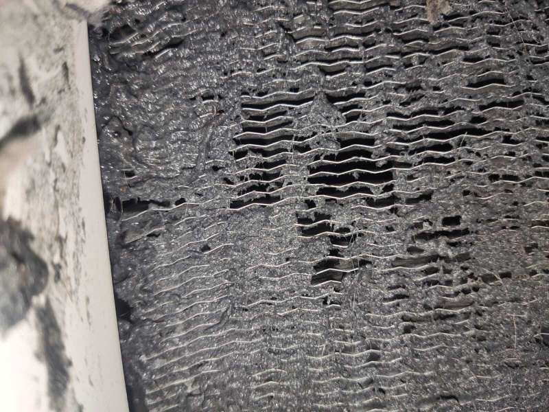

Nou hopen dat dit het was 🙂 projectje wel maar geen schroefjes over en hij gaat nog aan🤣🤣🤣🤣🤣
Afbeeldingslocatie: https://tweakers.net/i/rA1V97AukOTecPJf0gCYFYiLxO4=/x800/filters:strip_icc():strip_exif()/f/image/RMFxmGy7j0lywgZRlKq45N8y.jpg?f=fotoalbum_large
Afbeeldingslocatie: https://tweakers.net/i/F08LYHBAY-aX3fE71hGfTlB0MX4=/x800/filters:strip_icc():strip_exif()/f/image/UhvtHffCmWmEmPYkTJJQOuKF.jpg?f=fotoalbum_large

In je tweede foto is duidelijk het probleem te zien.
Trouwens, ook als je regematig condensor reiniging gebruikt gaat dit probleem voorkomen. We zien het steeds vaker voorkomen.
Om een condensor goed te reiningen heb je gewoon een flinke waterstraal nodig, erover heen sproeien is niet voldoende. Daarbij komt dat grote vlokken stof soms het pompje verstoppen en dan gebeurt er niks meer.
Al met al heb ik mijn grote twijfels over die zelfreinigende apparaten. Moet er wel eerlijk bij zeggen dat we de nieuwste machines nog niet voorbij hebben zien komen met storingen.
