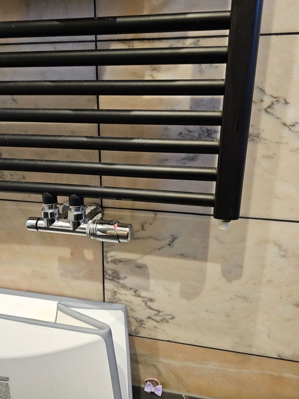

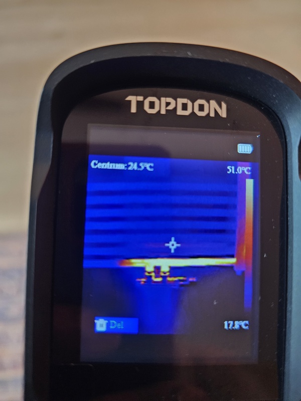

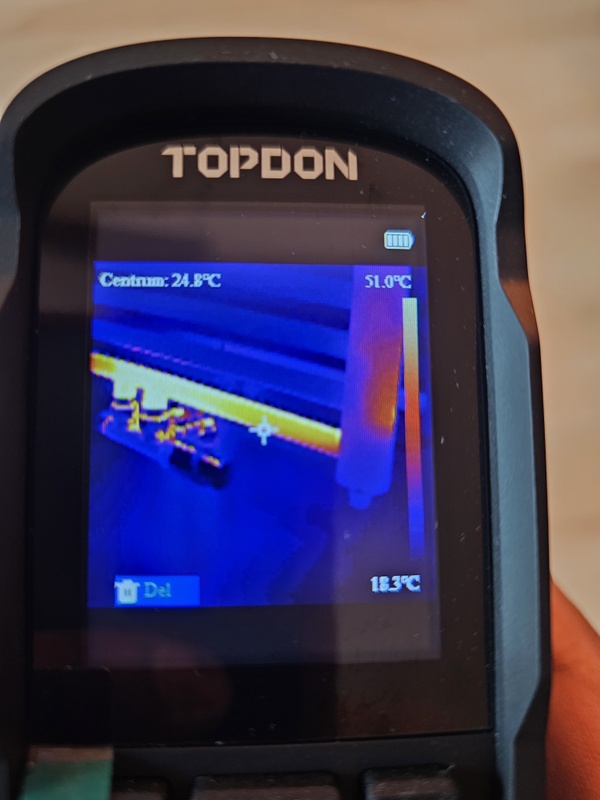

Ik heb een handdoek radiator dat niet goed warm wordt. Ik heb met een warmtebeeld camera een foto gemaakt en zie dat heetwater netjes de radiator instroomt, maar net wanneer het water naar boven moet stromen, stopt het. Je ziet duidelijk verschil in graden. Heetwater is 50 graden plus en, delen waar heetwater niet komt is ongeveer 20 graden.
Heeft iemand een idee wat hier mis gaat. ?
Na een half uur verwarmen blijft alleen de eerste spijl heet. Rechts onder de radiator zit een plug om water af te tappen, dit is niet bijzonder.

Geen flow? Doe eens een foto van de radiator en de warmtebeeld foto?

Onder de linker dop zit ws een inbus-schroef. Check eens hoe ver deze naar buiten (open) staat?

Hoor graag jullie adviezen opbasis van de foto's

De schroef staat helemaal open, als ik de cv installatie op mijn app aanzet, dan zie je heetwater direct vanuit voetventiel de radiator instromen, alleen stopt het in de radiator
