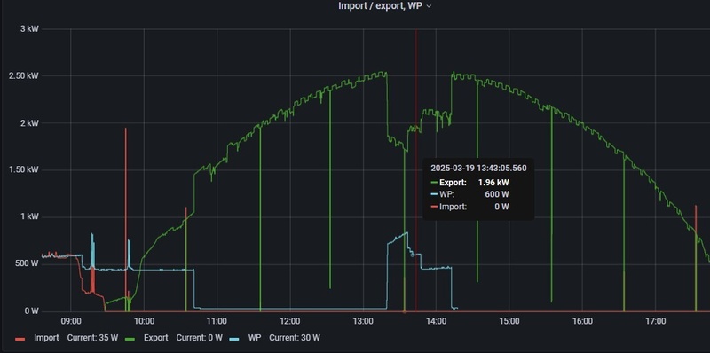

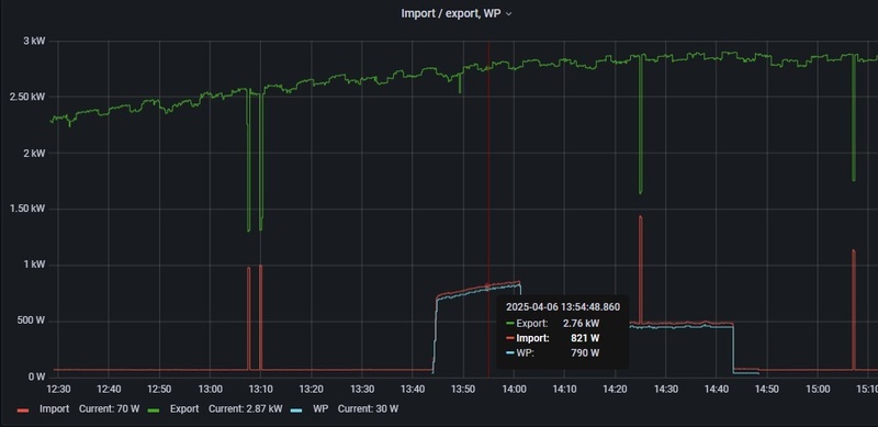

Nu de zon zo mooi schijnt valt me iets op. Ik gooi een P1 rapport via HA naar influxDB om daar met grafana een plaatje van te maken. Hierop kan ik zien wat de panelen terugleveren aan het net (exporteer) en wat ik
van het net haal (importeer).
Nu zie ik sinds een paar weken iets raars. De zon schijnt volop, maar ik lijk op dit moment toch wat Watt (70) te importeren.
Het duidelijkst zie je het aan de WP die aanslaat, zie:
Afbeeldingslocatie: https://tweakers.net/i/PiFJXHocnJg9bpncTnMH0GZRY-I=/800x/filters:strip_icc():strip_exif()/f/image/73QMQrblNnDs1T20r2rpV2fC.jpg?f=fotoalbum_large
Een paar weken terug was dat niet zo, was het zoals verwacht (als je genoeg opwekt, heb je geen verbruik):
Afbeeldingslocatie: https://tweakers.net/i/9y7Id2gMzbdb15WdHzoQKIkvdWU=/800x/filters:strip_icc():strip_exif()/f/image/Ns6JNJ1FgcsQiTwoZbz4EDue.jpg?f=fotoalbum_large
8)7
Voor de import gebruik ik uit het P1 rapport de 1-0:1.7.0 ("Instantaneous imported active power (P+)") en voor de export de 1-0:2.7.0 ("Instantaneous exported active power (P-)")
Ik zie dat die 70W op Phase 1 wordt "geïmporteerd" (?), te weten, 1-0:21.7.0.
Nu behoort de slimme meter intern te salderen over de fasen, maar het huidige gedrag van de 1-0:1.7.0 geeft dat niet weer. :?
Iemand een idee hoe dat kan?

Dat probleem heb ik ook met onze meter. Als er op een fase teruggeleverd wordt en op de andere verbruikt heb je 2 positieve waarden.
Het energieverbruik wordt nog steeds gewoon intern gesaldeerd over fasen. Vermogen is geen energie!

De momentopnames van het vermogen in watt worden bij mij ook niet gesaldeerd over de fases in de meter. Ik zie hier ook gelijktijdige afname en invoeding gedurende een dag al jaren lang.
Waarom dat nu bij jou opeens zichtbaar is is wel gek. Niet toevallig een nieuwe verbruiker van 80W op een andere fase aangesloten?
De cumulatieve totalen in kWh voor de invoeding en afname zouden echter wel gesaldeerd moeten worden. Die tellertjes zouden niet tegelijkertijd op moeten lopen. Is dat ook het gedag wat jij kan zien in jou meter? Dan is er namelijk niet veel aan de hand want dat zijn toch de getallen waar je op afgerekend wordt.

Mijn gokje zonder de ruwe telegram:
Fase draden zijn in de verkeerde volgorde op de P1-meter aangesloten, doet niets voor je salderen (intern op de meter) gezien dat toch van elkaar afgetrokken wordt, maar je moet handmatig de P1-waardes aanpassen voor je monitoring of de netbeheerder laten komen om dit te corrigeren (moeten ze onbetaald doen).
Toevallig iemand van de netbeheerder langs geweest sinds de laatste keer dat je dit nog wel goed zag gaan?
edit: beetje spuit11 van mij, dit valt en staat met hoe je je monitoring ingericht hebt (dat kan ook fout gedaan zijn). Toch een ruwe telegram nodig :)

Sleepkever schreef op maandag 7 april 2025 @ 17:38:
Dat worden ze wel!
Enkel dat is puur administratief naar de energieleverancier toe, in een P1-meter zie je wel degelijk de bruto waardes (correct dus).

Nou, wat er mis is, is dat 1-0:1.7.0 op nul zou moeten staan. De monitor software neemt gewoon deze waarde van het rapport over.
Ten tijde van het aanslaan van de WP zag ik hetzelfde gedrag (maar die rapporten heb ik niet...). Zie mijn eerste plaatje, waar eerder de export naar beneden ging (plaatje 2), blijft deze nu gelijk en wordt een import gesuggereerd.
Het lijkt eerder dat op de slimme meter een nieuw release is uitgerold ofzo...

En @Ricko1 Het lijkt er idd op dat er wel intern gesaldeerd wordt, want de energie teller loopt niet op.
Maar mij bevreemd het ineens andere definitie van die 1-0:1.7.0 ("Instantaneous imported active power (P+)"). Hier werd eerder al wel de gesaldeerde waarde teruggegeven...

Netto gerekend, heeft absoluut niets met salderen te maken :)
Maar was dit eerst anders? En toevallig ook een Kaifa?
Er lijken namelijk wat mensen waarbij dit gedrag inderdaad aangepast is. Bijvoorbeeld Dacuuu in "Home Assistant: Open source Python3 home automation - deel 5"
Waar power delivered (1-0:1.7.0) en power receiver (1-0:2.7.0) eerst de netto waarde was (en dus steeds maar één actief is) lijkt dat nu aangepast naar dat elk individueel de som is over de fases. Dus 1-0:1.7.0 is de som van 1-0:21.7.0, 1-0:41.7.0 en 1-0:61.7.0. En 1-0:2.7.0 de som van 1-0:22.7.0, 1-0:42.7.0 en 1-0:62.7.0.
Op zich niet fout, de standaard laat in het midden hoe deze waarde moet zijn (netto of som over de fases). Het is wel raar dat het opeens is aangepast.
Voor het afrekenen mag dit niet uitmaken, dat is namelijk wel wettelijk vastgelegd dat dit netto dient te gebeuren. Dus er loopt altijd maar één telwerk voor energie op.

  • TCroezing
  • Laatst online: 15-09 20:51
Septillion schreef op maandag 7 april 2025 @ 21:15:
Ha! Inderdaad hetzelfde gedrag als bij @Dacuuu, ineens een andere werking, andere functionele definitie. |:(
( zou ik eens op m'n werk moeten doen... )
En hetzelfde idee/verdenking: een sw update van de meter.
En kaifa inderdaad.
Is wel te repareren, maar ja, het werkte jaren prima! Ik kan m'n tijd wel anders gebruiken :(
Maar @Septillion thx voor de heads-up! _/-\o_
