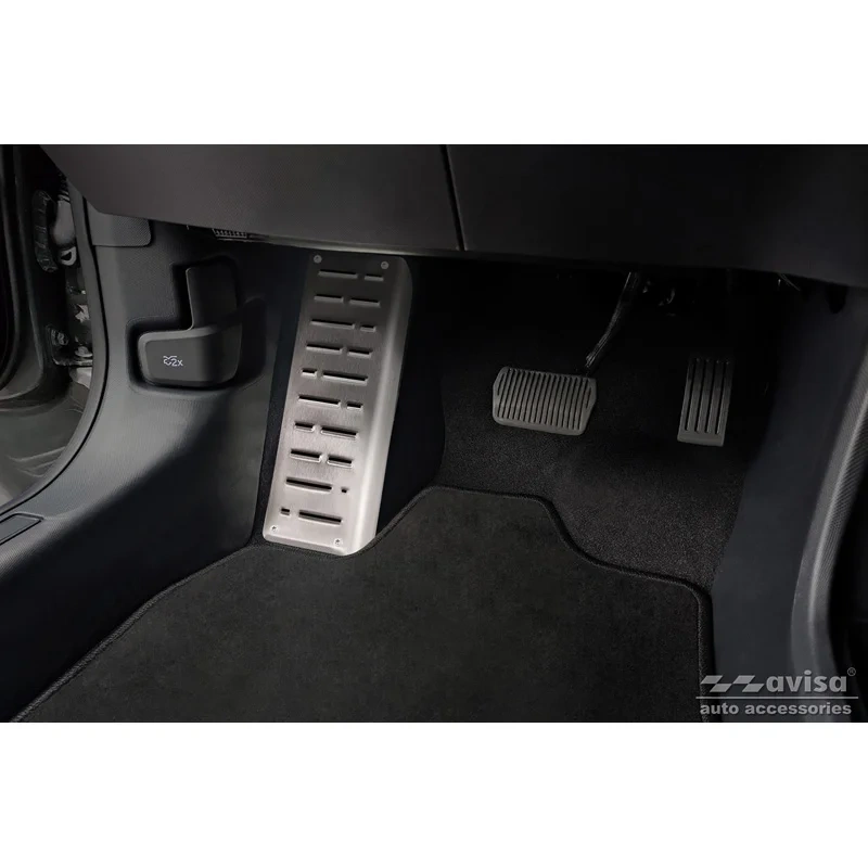

Je kan dit soort dingen ook kopen, maar zelf maken is natuurlijk voor een tweaker veel leuker.
Er zijn ook autos die dit standaard hebben, dus....
https://autostyle.nl/category/3209/voetsteunen/?
Afbeeldingslocatie: https://tweakers.net/i/L3KiWKfOWiHFOSkANCM2TcS7wYA=/fit-in/4920x3264/filters:max_bytes(3145728):no_upscale():strip_exif()/f/image/MaxcUo1qHcgE6MGZCqdo7hUB.webp?f=user_large
[ Voor 7% gewijzigd door Prisma16 op 08-04-2025 11:05 ]
  • Janderman
  • Laatst online: 23-11-2025
Prisma16 schreef op maandag 7 april 2025 @ 13:32:
Er zijn ook auto die dit standaard hebben, dus....
Zoiets plak/schroef je op de bestaande voetsteun, waardoor de hellingshoek niet veranderd.

Ik weet niet, dit is een automaat. Automaat auto's hebben vaker dit, omdat je je linkervoet niet gebruikt. Bij een schakel auto zit dit gewoon mega in de weg en kan het reactie snelheid beïnvloeden. Niet bij de TS dan wel bij een ander die deze auto gebruikt en er niet op bedacht is. Los op tapijt sws no go. Problemen met verzekering gegarandeerd. Voor zover ik weet is dit niet te koop zoals je aangeeft. Laat maar zien anders.

Wat jij te koop ziet staan zijn platte platen zonder ophoging om op het deel te monteren waar je normaal ook je voet neerzet. Een blok eronder zoals op de 2e foto, is mi. een totaal ander verhaal.

als je dit nou van een stukje traanplaat buigt/laat buigen en dan met zelftappers/boutje moertje vastzet aan het chassis onder die rubberen mat dan is dat prima. Maar dit houtje aan een stuk rubber vastgezet gaat een keer los en schuift dan als het tegenzit onder een pedaal.
Je garage en de RDW hebben hier niets mee te maken. Er is geen apk keurpunt op zelf aangebrachte onderdelen en je doet ook geen ingrijpende constructieve verandering oid.
edit: of je neemt zoiets als wat @Prisma16 linkt en hoogt dat wat op. Zaak is dat het deugdelijk bevestigd is en het normale gebruik van de auto niet hindert.
