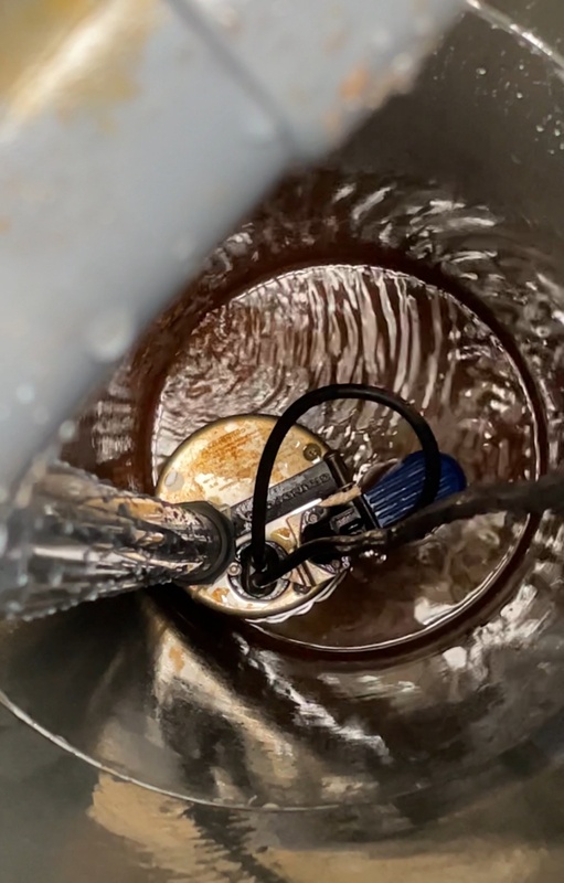

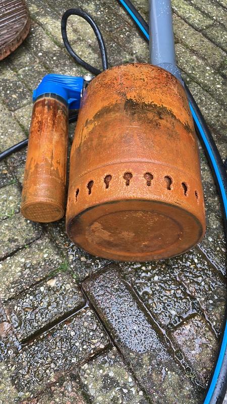

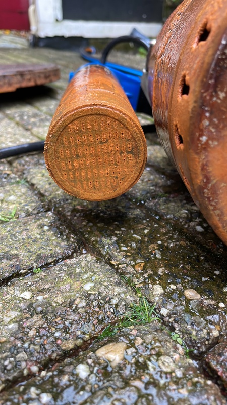

Ik heb een drainageput met een dompelpomp waarbij er veel aanslag op de vlotter zit door ijzer in het water. Hierdoor moet ik de vlotter/pomp elke week of om de week schoonmaken om te zorgen dat alles goed blijft werken. Dit is behoorlijk irritant en ik ben op zoek naar een oplossing.
Heeft iemand tips of advies hoe dit probleem aan te pakken?

Durf je het aan om laagspanning mee naar beneden te sturen?
Je kent vast het proefje van de middelbare school met een anode en een kathode.
IJzer ionen zijn positief geladen. Zouden dus aan de kathode kleven. Als je de pomp zelf de anode kunt maken zouden ze daar niet meer aan vast moeten plakken.
Wel even kijken wat er exact in je water zit. Aan de anode kant zal ook iets ontstaan en afhankelijk van waar het ijzer in het water mee gebonden is kan dat soms prima, maar soms kan ik geen goed idee zijn.

Je zou een standaard pomp met een losse vlotter kunnen proberen. Die drijft in het water en is daardoor ongevoelig voor de roest aanslag.
Dit idee
Ze zijn ook los te krijgen die vlotters eventueel.
De hoogte dat ze aanslaan kun je simpel aanpassen door het snoer op een andere plaatst vast te zetten met iets als tyrips.

De put waar de pomp in staat heeft een doorsnede circa 300mm. Een losse vlotter zou dan misschien kunnen blijven haken?

Je hebt meerdere kunstofstof pompen die o.a. geschikt zijn voor zeewater.
Wellicht dat die beter geschikt zijn.

Je bind het draad zo dicht mogelijk tegen de pomp behuizing aan. Net voldoende dat de vlotter vrij kan bewegen, hij hoeft alleen te scharnieren eigenlijk. Even een met een kleine vlotter zoeken en dan zou dat moeten werken.
Die hierboven aangehaalde pomp is met hetzelfde principe vlotter.
Je zou misschien het zelfs kunnen proberen door de huidige vlotter vast te zetten en een nieuwe losse er bij tussen te zetten aan de voedingszijde. Zo hoef je geen nieuwe pomp te kopen.

Je kan ook een elektronische vlotter nemen:
