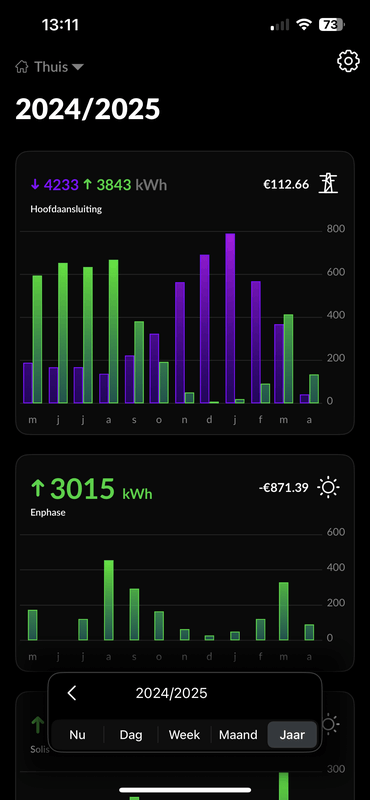

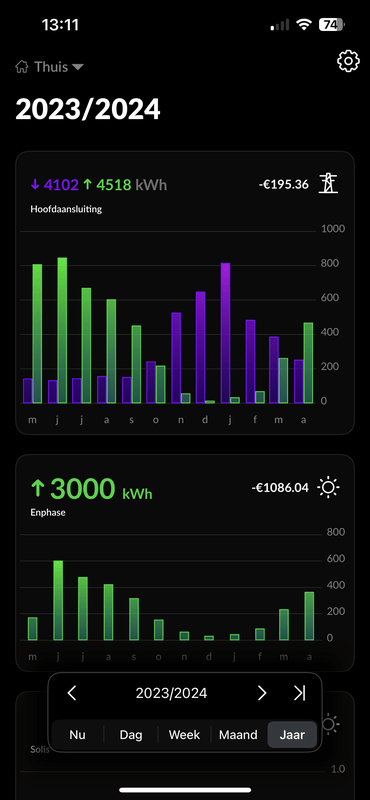

Goedemiddag, ik zit nu bij Eneco en heb contract waar alles nog gesaldeerd zal worden en contract loopt eind april/begin mei af.
Ik wil over naar nieuw contract. Zie hieronder waar ik waarschijnlijk op ga eindigen 2024/2025. Komt nog maandje bij met veel zon hoop ik 🙂 . Zie ook jaar daarvoor toen zon meer scheen..
Wat adviseren jullie? Zit naar Coolblue vast te kijken en kom dan op vast 1 jaar op 43 p/maand en dynamisch op 10 euro per maand. Ik heb 19 panelen liggen.. alles stroom/nieuwbouwhuis.
Zie ook detail verbruik van afgelopen jaar (contract loopt van begin mei tot begin mei) opgehaald met iDIN.
Dank voor advies.

Zelf had ik vorig week nog contact met Budget, omdat wij daar met ons Gas zitten. Ik had tekst en uitleg gevraagd hoef het zit met de Terugleverkosten bij Budget. Wat ze mij zeiden is dat er gekeken wordt na salderen hoeveel je te veel hebt teruggeleverd en die hoeveelheid bepaalt in welke rubriek je zit voor de Terugleverkosten. Als ik kijk naar jouw 2023/2024 dan zei ik dat je op 1 kalenderjaar na salderen 500kw meer hebt teruggeleverd. Dan zou bij Budget betekenen dat dat jouw terugleverrubriek is 7,50 euro per maand (500-1000 kw). De terugleververgoeding is wel maar 0,02 euro per kw. Dan zijn de kosten relatief laag. Ik vind het persoonlijk een mooi verhaal, maar als ik kijk naar Essent, dan spreken zij echt over de hoeveel kw stroom dat je feitelijk over het net teruglevert. Dus daar wordt geen rekening gehouden met het te veel teruggeleverd na salderen. Ik denk dat het goed is om te onderzoeken welke spelregels iedere energieleverancier heeft mbt de Terugleverkosten en terugleververgoeding.

Zo te zien heb je een jaar aan gegevens in de Homewizard app. Met de Homewizard app kan je met terugwerkende kracht energietarieven kiezen inclusief dynamisch. Je kan dan zien hoeveel je afgelopen jaar betaald zou hebben met dynamisch tarief van de door jouw gekozen aanbieder. Hoe dat werkt lees je hier: https://helpdesk.homewiza...ieven-en-energiekosten-in
Op een andere manier is het vrijwel niet te zeggen of dynamisch voor jou uit kan of niet, omdat er simpelweg teveel variabelen zijn.
