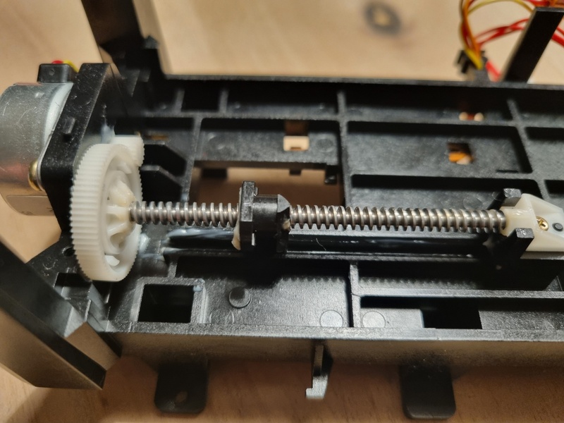

Hallo,
Iemand ervaring of tip hoe ik een klein hard plastic onderdeel weer kan repareren? Afgebroken stukjes heb ik niet dus kan ik niet lijmen.
Kan dat en hoe doe ik dat?
Thanks :)
Afbeeldingslocatie: https://tweakers.net/i/jV8N6uFgxaRkFQS30Z7puuIDeWs=/800x/filters:strip_icc():strip_exif()/f/image/RXITxdcaJlHLNNB5pNAov63m.jpg?f=fotoalbum_large
Afbeeldingslocatie: https://tweakers.net/i/PFzz29LHvsRP9HCjV-w763e1rmI=/800x/filters:strip_icc():strip_exif()/f/image/K8QYrSNbg3l8OTFluVYn6m6b.jpg?f=fotoalbum_large

Optie 1: lijmen
Optie 2: bijbestellen bij fabrikant
Optie 3: 3D printen

Gezien de rondjes aan de bovenkant (ejector-pinnen= en hoe het materiaal eruit ziet op de foto, beetje glanzend. Vermoed ik dat het PE /HDPE is.
Voelt het materiaal een beetje zepig/glad aan aan qua oppervlakte?
Indien PE, lastig te lijmen /repareren. Nieuw bestellen of 3D printen lijken mij dan de makkelijkste/beste opties.

Dank voor jullie snelle reacties. Is onderdeel van oude film scanner en bijbestellen kan niet meer. Lijmen kan ook niet omdat de afgebroken stukjes missen. 3D printen is lastig omdat er ook schroefdraad in zit en ik geen exacte tekening heb van het onderdeel.
Ik weet niet welk type plastic het is; het is hard en sterk. Hieronder nog foto's van onderdeel zoals gemonteerd.
Afbeeldingslocatie: https://tweakers.net/i/Co92PQM0vTur0KtziF37aX9Usts=/x800/filters:strip_icc():strip_exif()/f/image/y64oaIpVaN8iimuInm4MPCo8.jpg?f=fotoalbum_large
Afbeeldingslocatie: https://tweakers.net/i/TKpjlDEnvenkwFNl4EUZYdbUz20=/800x/filters:strip_icc():strip_exif()/f/image/Qtq5LfzfwBBUnyfsyoTij3Fn.jpg?f=fotoalbum_large

in Amerika doen ze alles met jbweld, geen idee of we dat hier in NL ook hebben. soort instant epoxy spul. Maak een klodder, vijl/schu het in vorm en klaar.
  • kjiratsiekoedel
  • Laatst online: 19-10 11:50
-epoxy ertegenaan in ongeveer de juiste vorm en dat vervolgens in de juiste vorm schuren en schaven
-het afgebroken deel wegschuren en vervangen door 3d geprint deel dat kopie is van de andere kant

Secondelijm erop en baking soda an de wibra oid. Dit truckjes steeds herhalen totdat je voldoen materiaal hebt aangebracht om het vervolgens aan de maatvoering te kunnen vijlen.
  • kwibox
  • Registratie: Oktober 2022
  • Laatst online: 13:34
Zoiets is prima te 3d printen, de maatvoering van het schroefdraad is af te leiden van de spindel zelf.
Het probleem is iemand vinden die het voor je gaat tekenen en een paar proef proefprintjes gaat maken totdat het een mooie kopie is. Daar gaat veel tijd in zitten, tijd die ik nu even niet heb anders had ik wel een poging willen doen. Ook denk ik dat een ABS variant van dit onderdeel wel eens wat harder zou kunnen gaan slijten dan het orgineel. Dat is iets van PE/HDPE of delrin vermoed ik, zijn plastics die vaak voor dit soort dingen worden gebruikt omdat ze weinig wrijvingsweerstand hebben en "zelfsmerend" zijn. Lijmen van dit soort plastics is vaak niet goed mogelijk.
Beter alternatief lijkt mij op zoek gaan naar donor-scanner voor onderdelen of een vervanging.

No Hands schreef op zondag 6 april 2025 @ 19:30:
Ja ik zat aan zo iets te denken. Enkel welke JB Weld moet je hebben? https://www.jbweld.com/products
Heb maar weinig nodig om aan te brengen; geen dikke klodders.

thunder7 schreef op zondag 6 april 2025 @ 21:03:
Ik zeg milliput - 2 componenten epoxy voor modelbouw.
Dat is mooi spul om dingen vorm te geven maar blijft het ook vastzitten op het kleine onderdeel ook wanneer er krachten op uitgeoefend worden? Weet je dat?

Ik zie de foto, maar niet hoe er krachten op het onderdeel uitgeoefend worden.
Was het afgebroken rechter deel identiek aan het linker deel?
Ik zie links nog een stalen staafje - was dat er rechts ook?
hout-nerd - www.hetmooistehout.nl of www.houtenschalen.nl

thunder7 schreef op zondag 6 april 2025 @ 22:01:
Rechter en linker kant zijn hetzelfde. Via de draaiende bout wordt plastic onderdeel bewogen en duwt/trekt het een bovenliggend platsic onderdeel dat op twee geleidestangen is gemonteerd. Dus er komt wel enige kracht op het onderdeel.

Mocht je met epoxy gaan kutten, gebruik dan asjeblieft ppm's!
Schroefdraad voor de spindel is gestandaardiseerd, dus prima te modelleren in 3d :)

Roel1966 schreef op zondag 6 april 2025 @ 23:51:
Alleen zal TS dan wel toch moeten gaan kijken of zich dat loont want dat zal allemaal niet goedkoop zijn, 3D scan en dan het printen nog erbij.
Ik zou gewoon eens beginnen met zoeken op sites als thingiverse, printables etc. want wie weet, misschien heeft iemand 't al een keer gemodelled. Dan is 't een kwestie van downloaden, printen en klaar.
Verder zou ik eens goed kijken hoe nauw het komt; als het niet heel nauw komt hoe het onderdeel er uit ziet (voor het oog allicht wel mooier als 't symmetrisch is), maar anders kun je allicht een willekeurig ding dat op die schroefdraad past printen / kopen en erop monteren.

ThunderNet schreef op zondag 6 april 2025 @ 23:00:
Wat zijn ppm's?

Welke filmscanner is het?
The space between is where you'll find me hiding, waiting for you
  • RealRedHair
  • Registratie: April 2017
  • Laatst online: 25-01 15:23
Nikon Coolscan V

nielsven schreef op maandag 7 april 2025 @ 12:20:
Ik zou hier eens kijken:
http://www.shtengel.com/gleb/Scanners.htm
Hij 3D print onderdelen voor oude nikon scanners
Heb inderdaad al contact met Gleb en hij print het een en ander.
Maar goed ik wilde gewoon proberen het onderdeel te repareren door de afgebroken stukjes op te vullen met 'vloeibaar' plastic. Is een stuk goedkoper en had de hoop dat dit niet al te ingewikkeld zou zijn. :)
Dus hoe doe ik dat?
