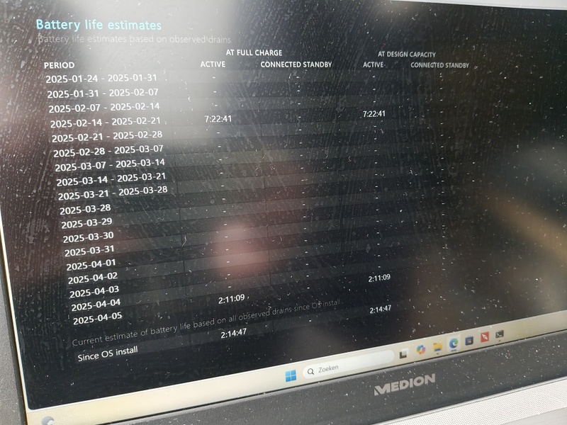

Kort verhaal, ik had een wat oudere laptop (5jr) die niet meer los kon werken op zijn eigen batterij en enkel aan de netstroom nog wat deed. Ik zover om een nieuwe te gaan kopen tot een kennis mij erop wees dat de batterij eigenlijk makkelijk te vervangen is. Ik alle moed verzameld, de juiste vervangende batterij (replica) bestelt (bij laptopbatterijshop.nl) en deze zelf vervangen. Bleek inderaad een fluitje van een cent.
Opstarten ging feilloos, het opladen tot 100% ging feilloos, me happy. De laptop opgeborgen en zeg 2 weken later weer van stal gehaald. Wat blijkt nu, er is niks aan de hand totdat er in ene iets gebeurd met als gevolg dat de batterij van veel naar praktisch niks stort. Iemand enig idee? Met google kom ik wel zover dat meerdere mensen dit meemaken maar echte ideeen behalve, de batterij is niet goed dus vervangen kom ik niet. Zou wat lullig zijn gezien ik dat nou net gedaan heb....

Een design capacity die exact overeenkomt met de full charge capacity is iets te verdacht.
Mogelijk heb je een iets te goedkope kloon batterij gekocht die gewoon niet deugt.
