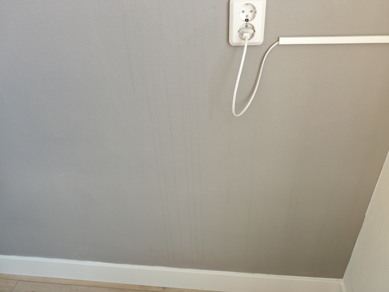

Muur vol met verticale strepen
  • BPP
  • Laatst online: 10-08 03:59
Afbeeldingslocatie: https://tweakers.net/i/V9aKI91C1U8VmYRra2Vu94L3hOk=/x800/filters:strip_icc():strip_exif()/f/image/te7rE7KYB6Civo7VveDRkuVz.jpg?f=fotoalbum_large
Afbeeldingslocatie: https://tweakers.net/i/Sq4MCvkml2s9yswM4lFEtCz5HpM=/x800/filters:strip_icc():strip_exif()/f/image/PZWpYQHV3q3sKOM0YaDMwkW7.jpg?f=fotoalbum_large
Goedemorgen allen,
Van de week viel mij op dat de muur die wij ruim een jaar geleden hebben geschilderd vol zit met verticale strepen. Het zijn echt rechte verticale strepen op een geschilderde muur van 10 meter lang. Ik voel niets van vocht of iets, maar kunnen dit vocht strepen zijn? Of heeft dit te maken met onze (gebrek aan) verfskills. Het is gelijk op een muur met glasvezelbehang geverfd. :P

En als je er met een UV lampje op schijnt in het donker? ;)
Ik denk dat het vocht is. Is het al een ouder huis of juist nieuwbouw?

PD2JK schreef op zondag 6 april 2025 @ 09:55:
Het is een woning uit 2001.

Lijkt vocht. toevallig onder een badkamer?

twain4me schreef op zondag 6 april 2025 @ 09:57:
Nee het is op de derde (zolder).

Bij mij was het in een hoekje van de slaapkamer. Was vocht. Dit op een dood punt qua ventilatie. Heb toen mechanische ventilatie aangebracht en het bleef verder goed.

BPP schreef op zondag 6 april 2025 @ 09:59:
Dit zou best een lekkage op het dak kunnen zijn.. Grote kans dat wat je nu ziet maar een tipje van de ijsberg is…
Hoe ziet de muur naar plafondaansluiting eruit verticaal recht boven deze strepen? (Foto?)
En wat zit daar direct aan de buitenkant bovenop je dak? Is je dak daar toevallig onderbroken door iets? (ventilatie uitloop, schoorsteen, uitbouw, enz)

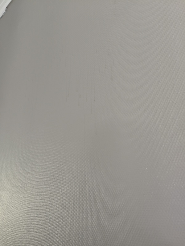

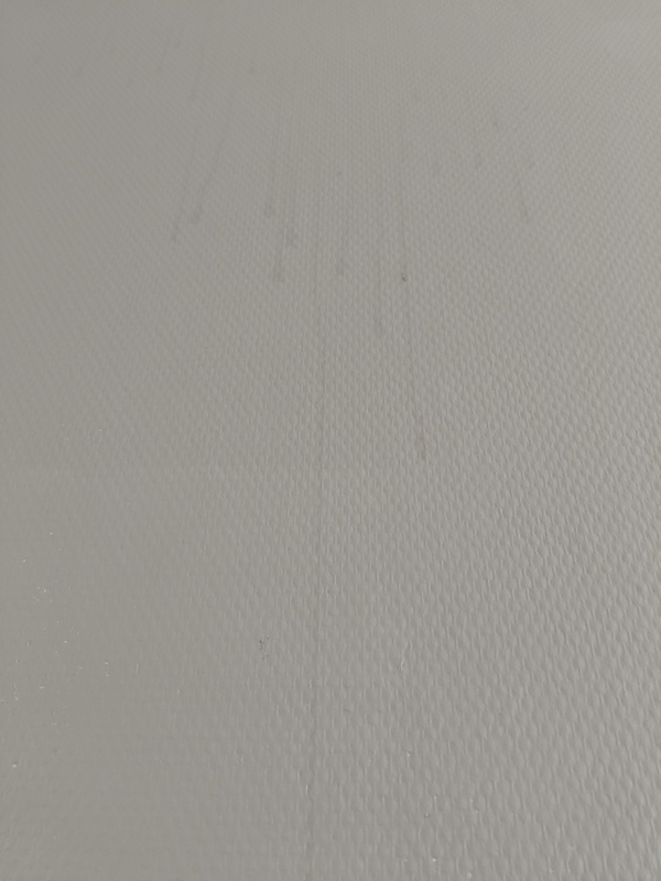

BrainCrash schreef op zondag 6 april 2025 @ 11:30:
Afbeeldingslocatie: https://tweakers.net/i/yQiWfjIEAASfPRsccHpaGC71A6Y=/x800/filters:strip_icc():strip_exif()/f/image/ugF7RaTYxXJnwy6a2ieJxoyl.jpg?f=fotoalbum_large
Het lijkt echt over de hele muur te zijn, maar boven juist niet. Juist in het midden lijken de strepen meer aanwezig. En juist daarboven lijk ik niks te zien. De muren voelen droog. Er zit een VVE op deze woning met opslagverzekering. Ik zal er eens iemand naar laten kijken.

Er lijkt een opening te zitten tussen de wand en de aansluiting naar het plafond… Wat zit daartussen? Wat zit er boven het plafond?
En als dit de zolder is, zit er daarboven dan een plat dak met dakbedekking?

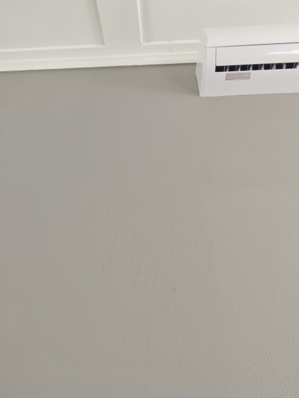

Weet je heel zeker dat het niet uit (of vanaf de bovenkant) van de airco komt?

Misschien ver gezocht, maar condensatie op je leiding terug naar de airco unit of een lekke condens afvoer?

kcnarF schreef op zondag 6 april 2025 @ 11:51:
Lijkt mij niet. Want onderstaande foto is 6 meter van de muur tob de eerste foto. En dit is aan de onderkant van de muur.Afbeeldingslocatie: https://tweakers.net/i/ougPj9Zh-VVYxgND-rqF4jkpUiU=/800x/filters:strip_icc():strip_exif()/f/image/IgXcNui4SN5uBRXCYMZ4GwiG.jpg?f=fotoalbum_large

Lijkt van de airco af te komen. Door het koelen ontstaat condens die eigenlijk afgevoerd moet worden. Misschien zit die afvoer dicht of is niet aangesloten.

vogelmans schreef op zondag 6 april 2025 @ 13:39:
Goed punt ik zal de airco eens laten draaien en kijken of ik wat opmerk.
