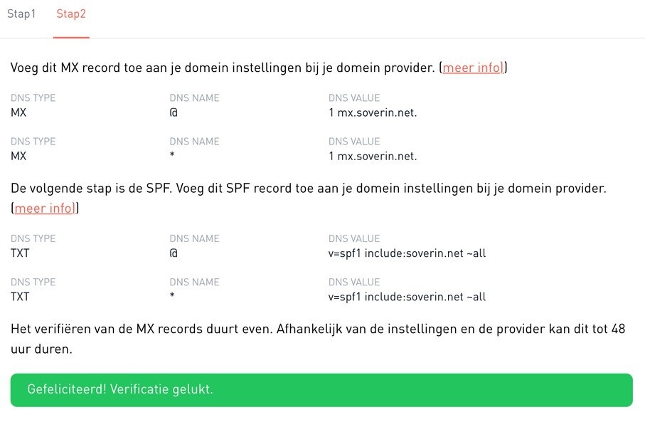

Bij het verhuizen heb ik eerst de door Soverin vermelde aanpassingen aan DNS gedaan:
Voeg dit MX record toe aan je domein instellingen bij je domein provider:
DNS TYPE: MX
DNS NAME: @
DNS VALUE: 1 mx.soverin.net.
DNS TYPE: MX
DNS NAME: *
De volgende stap is de SPF. Voeg dit SPF record toe aan je domein instellingen bij je domein provider.
DNS TYPE: TXT
DNS NAME: @
DNS VALUE: v=spf1 include:soverin.net ~all
DNS TYPE: TXT
DNS NAME: *
Dat gedaan, hoewel ik wel tegen het probleem aan liep dat een MX record met een * niet geaccepteerd werd , maar volgens mij is dat enkel nodig voor ontvangen van email voor subdomeinen en die heb ik niet dus ging er vanuit dat dit geen probleem is.
Na een tijdje wachten stond er bij Soverin dat de verificatie aan hun kant succesvol was en kwam een test email netjes in de mailbox van Soverin aan! :)

Nog even voor het beeld, stap 2 van de domein verificatie ziet er als volgt uit:
Soverin email - Verificatie van domein - Stap 2
